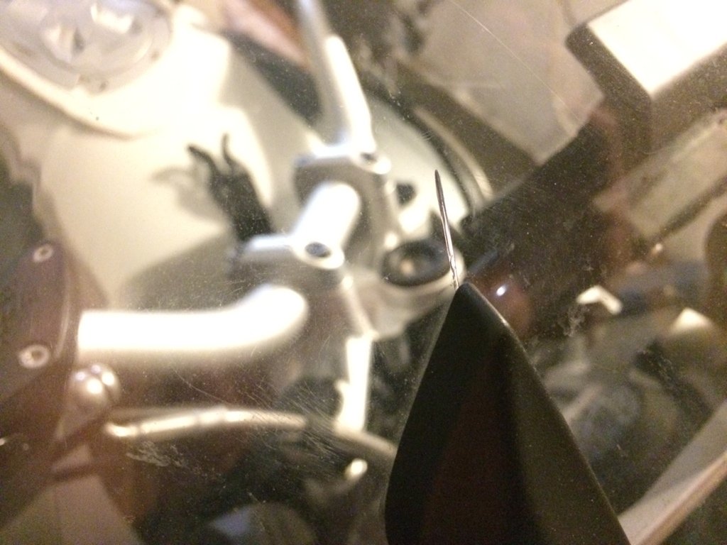

Родное стекло, пробег 13ткм ... Посмотреть вложение 24670
Да там вся конструкция крепления стекла трясётся аж смотреть и слушать страшно. Не мудрено что лопнуло....
Отправлено c GSA
Atom_nord
Да, есть такое дело... на advrider-е описание этого гарантийного случая еще зимой читал... у кого-то раньше, у кого-то позже трескает. Не беда, wunderlich нам поможет, тк делает дополнительные усилители для этой трясогузки ) приинсталлим ...благо, выдвигаемся в их логово )

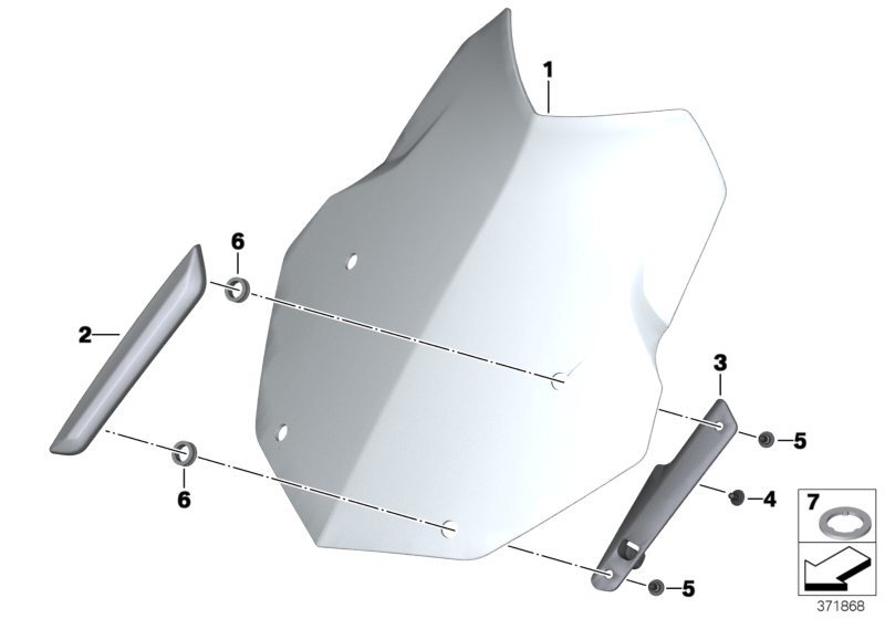

Если речь идет о трещине, то если других повреждений (сколов) нет, это может быть последствием того что при сборке мота перед продажей, дилер мог не поставить деталь 6 (см. Схему). У меня их не было - обнаружил, когда ставил туринговое (высокое) стекло.
    28.8 KB · Просмотры: 411
