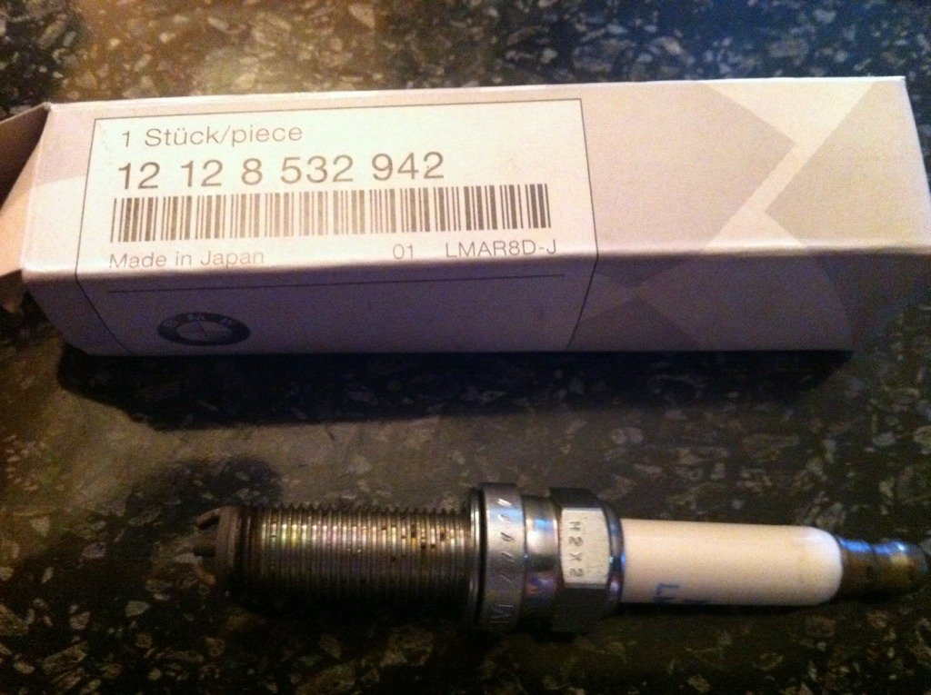

Друзья! Покупайте оригинальные свечи загодя и еще ключ для их замены... Как показала практика... Заправившись в родной России бензином разбавленным ослиной моДжо гусь требует замены свечек, а их в любом северном лобазе(Норвежском, Финнском и даже Шведском не купить ) (( диллеры не имеют свечек и практически ничего на нового пернатого. Я конечно про самый север ... Всем привет из Швеции. Посмотреть вложение 17359
А там какой-то хитрый свечник или обычный, на 16мм подходит?

Не, свечки там очень маленькие 12 ImageUploadedByTapatalk1377096936.026085.jpg ps мне после всех этих мероприятий по поиску новых свечек ,как выяснилось,понадобилась дополнительно калибровка сенсора ручки газа ... Дергался байк из- за свечек, а глох на холостых из-за сенсора. Сейчас все ок.

Не, свечки там очень маленькие 12 Посмотреть вложение 17440 ps мне после всех этих мероприятий по поиску новых свечек ,как выяснилось,понадобилась дополнительно калибровка сенсора ручки газа ... Дергался байк из- за свечек, а глох на холостых из-за сенсора. Сейчас все ок.
Так, надо заморочиться со свечками и свечником соответственно, на всякий пожарный случай. Но по каталогу ключ на эту свечку должен быть не на 12. а на 14ть.
