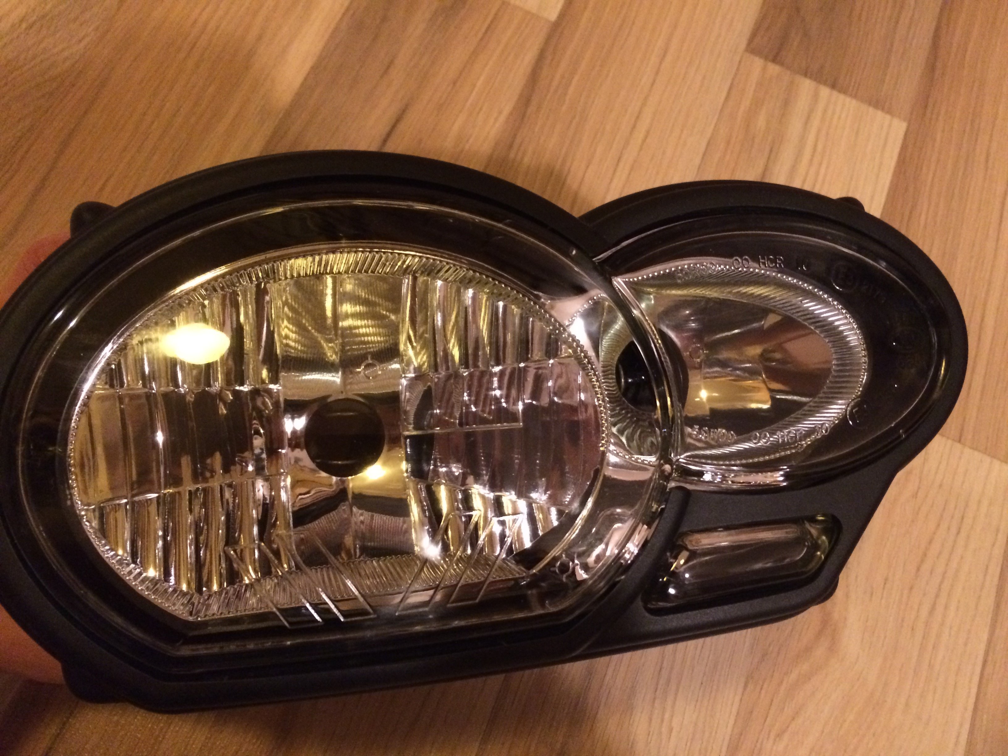

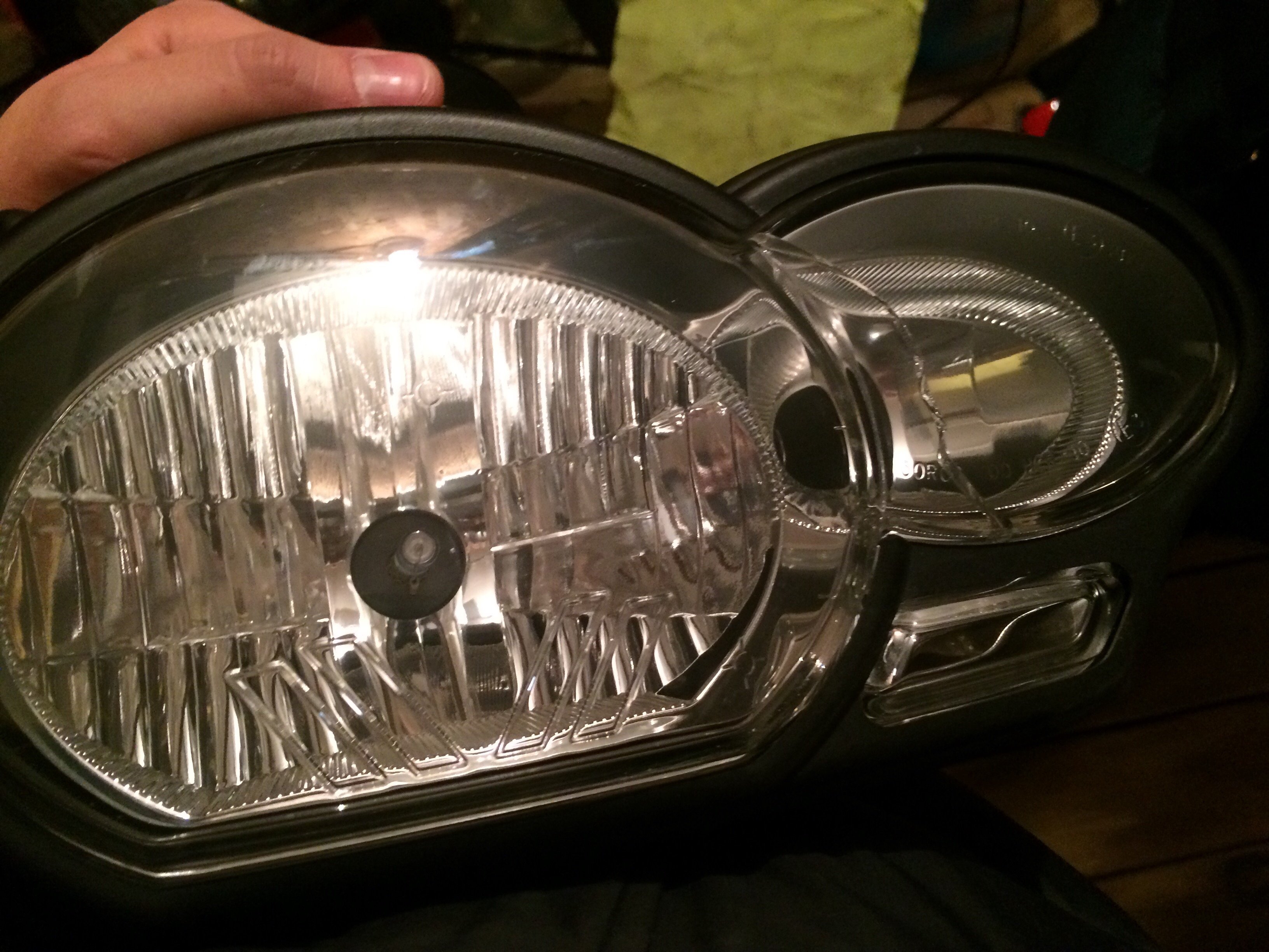

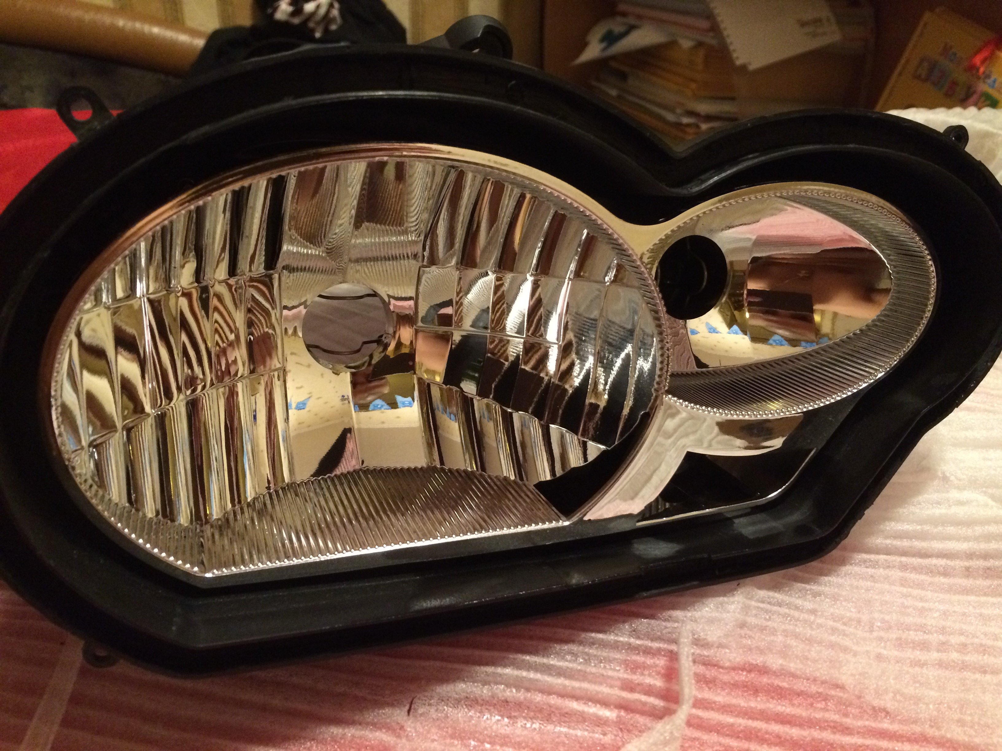

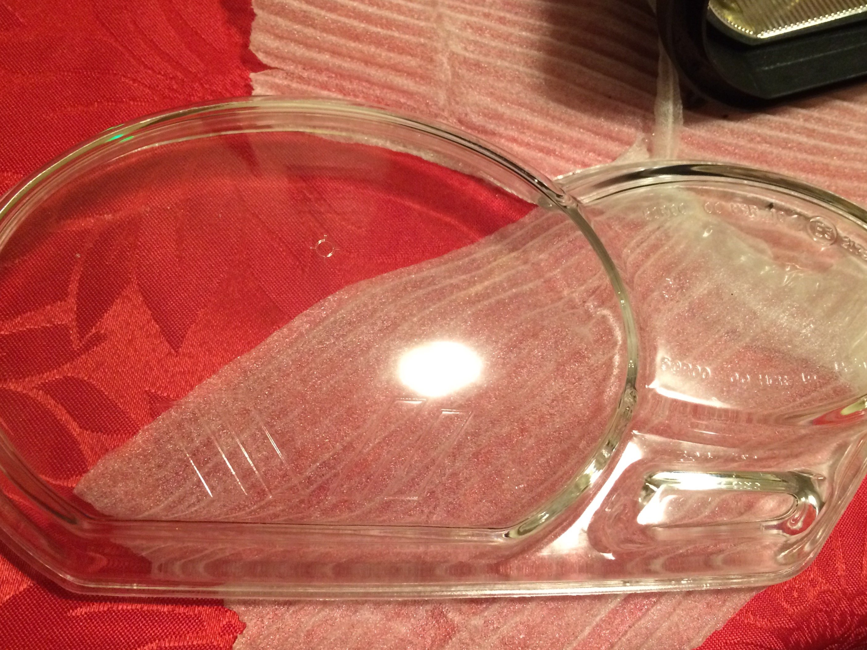

Замена стекла фары R1200GS
Если не в эту тему, то ув. Ён поправь плиз.
Может кому пригодиться!!!
Решил отвезти на полировку фару со своего R1200GS
И под конец полировки произошло самое не приятное, фара лопнула :sad:
Забрав чуть чуть денег с полировщиков, занялся поиском новый фары!
Спустя 2 недели поисков за вменяемый ценник ничего не нашел....
И решил заказать с ebay http://www.ebay.com/itm/Front-Headl...Parts_Accessories&hash=item5d4853b649&vxp=mtr
Стекло пришло в течении 2х недель (качество стекла на уровне оригинала)
А дальше не жалея герметика заливаем полость в фаре и вклеиваем стекло!
Результатом оч. доволен!!!
Цена вопроса 5700р
P.S Теперь думаю в броне пленку затянуть....

InvasiON
55
Аккуратно вытащить не получилось! герметик там не поддается температуре.... (делал мини духовку)
Пришлось разбить. Ничего тяжелого там нет, дольше старый герметик отдирал...
