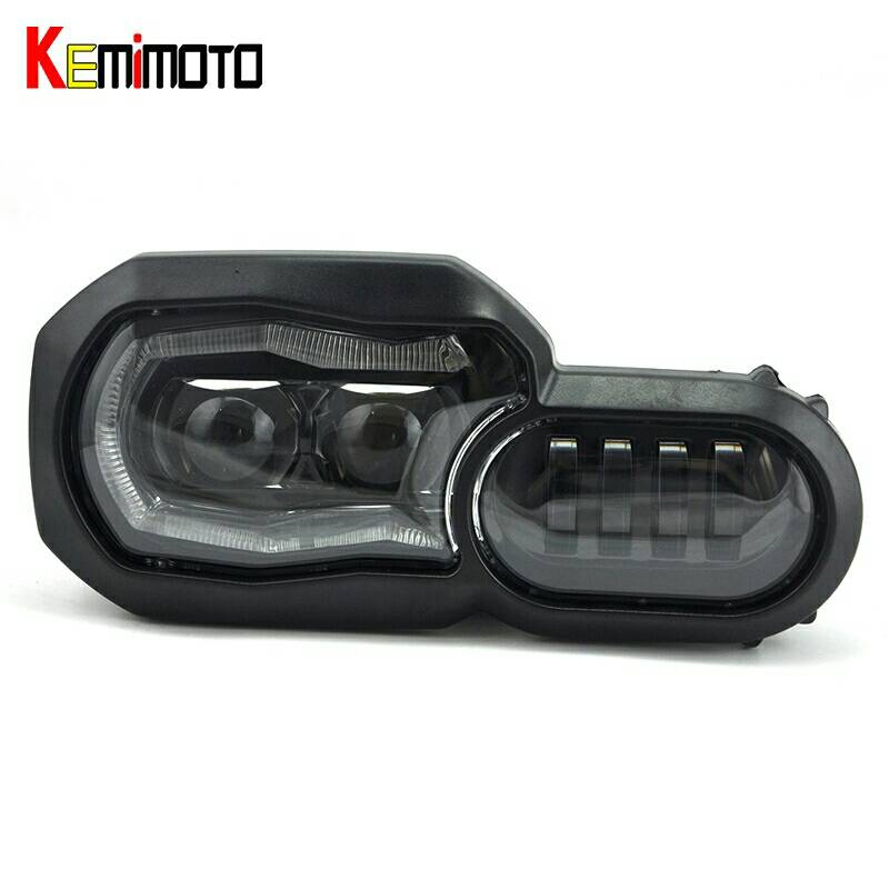

Китайцы изготовили для среднего гуся
Отправлено с моего HTC One_E8 dual sim через Tapatalk

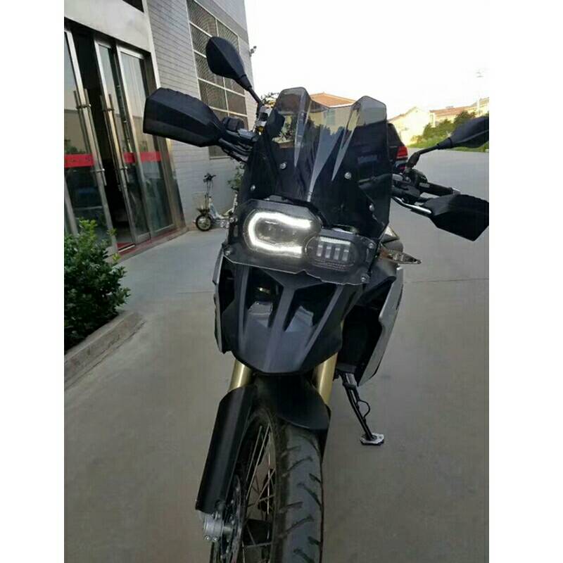

У кого-то уже устанавливал эту фару? Есть реальные отзывы о том как светит? Выглядит классно, но хотелось бы понимать будет ли сей девайс светить лучше в ночи нежели штатная галогеновая фара.
9,510
Буду делать апгрейд родной фары . Фото будут позже. Китай что-то нынче дорого получается.
На advrider это обсуждают, ветка есть. У этой фары нет дорожной сертификации. С учетом недавних "наездов" ГИБДД на доп. оборудование это вообще будет как "красная тряпка для быка"....
