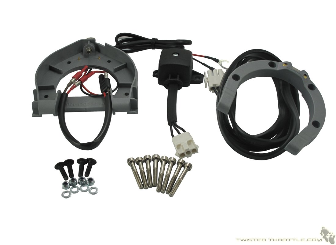

встречал их киты, когда с простого механизма на электро надо перейти, и там соотв. обе части шли. но правда покупать новую ЭВО, старый кит и переделывать - эт маразм.

Мартин, вопрос как к пользователю - есть смысл брать электросумку, или обычной будет вполне хватать, особенно если присандалить вот такую деталь?
77_0036 Комплект дооснащения гнезда разъема

1. С электрифицированной сумкой косяк - разъем на баке высаживает аккум за неделю.
2. При снятой сумке контакты оголены, на заведеном моте есть риск крачуна.
Брать не советую. Лучше взять сумку (и) с креплениям QUICK-LOCK EVO - просто и надежно + грамотно электрифицировать мот (установить зарядные и силовые розетки).
По поводу зарядных гнезд - в июле мне установили гнездо прикуривателя с крышкой, чтобы в пути заряжать планшет и телефон. Так вот, зарядное устройство (с 2-я разъемами USB) от вибрации постоянно теряло контакт (вылазило из гнезда) + при движении под дождем на медленной скорости вода затекала в прикуриватель. Такой расклад дел меня не устраивал и я стал искать иное решение, позволяющее получить надежное зарядное гнездо с разъемом USB, с грамотной защитой от воды. На текущий момент решение найдено, по окончанию сезона буду закупать компактные зарядные гнезда (разместить можно практически везде) + соответствующие зарядные кабели + пара силовых разъемов позволяющие легко подключить любую нагрузку, потребляющую до 7 ампер. На борту будет организовано грамотное питание девайсов, с качественной влагозащитой, выдерживающей проливной дождь.
В твою розетку будет затекать вода под дождем, если в гнездо будет вставлен потребитель.

Вот спасибо!
Понял, второй прикуриватель ставить не буду.
Сумку, значит, тоже возьму обычную.

1. Неправда, не вижу причин к этому, ничего он не высаживает, третий сезон такой разъем.
2. При снятой сумке контакты на разъеме без напряжения, так как в разъеме геркон который включает реле, которое подает напряжение на контакты только когда разъем состыкован с ответной частью (сумка надета).
Зарядное гнездо 12В поставил яхтенного исполнения, водонепроницаемое и с фиксаторами штекера, правда при этом есть свой недостаток - выдернуть штекер та еще песня)))

Если хочешь именно электрическую - то сверли в накладке бака отверстия и крепи на болты с гайками.
Есть у Мотека в этом случае специальный комплект крепежа вместе с накладкой горловины бака (стоит не намного дороже) Есть в наличии на Ильменском.:bye:
Этот комплект не подходит для электрифицированных разъемов, отверстия болтов не совпадают.
Не всё так просто! дело в том, что эти подковы тоже разные!!! Например отверстия на баке K1200S и K1300S не совпадают!!!! Далее, как я уже писал есть вариант с заменой накладки на горловину которая идёт в комплекте с крепежём.
Пример приведённый мной был больше для наглядности необходимости проставок для конкретной сумки Т.С. открывшего эту тему. По всем остальным это лучше уточнить у Сергея Моторрада в профильной теме.
KEVin (freer)
Пример приведённый мной был больше для наглядности необходимости проставок для конкретной сумки Т.С. открывшего эту тему. По всем остальным это лучше уточнить у Сергея Моторрата в профильной теме.
Я искал такой комплект для электрифицированной сумки - не нашел, а обычный комплект с моим не стыковался - отверстия не совпадали, как то так, информации что есть разные комплекты тоже не нашел(((
