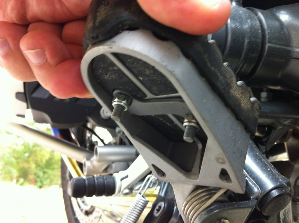

Доброго всем дня!
Люди поделитесь опытом. Какие водительские подножки кто ставил на 1200 ГС вместо штатных? Какие плюсы минусы?
Кто-нибудь ставил родные от 800 ГС? Уж больно мне они нравятся с резиновыми накладками? Хочу заказать. Но вот подойдут ли они по размеру без переделок?
Я задавал этот вопрос дилеру - сказали (как-то очень неуверенно), что не влезут.
В то же время в Туратехе несколько моделей широких подножек которые подходят сразу и на 800ГС и на 1200ГС и старый 650 ГС. Непонятно. Померять я нигде не могу и у дилера тоже 800 ГСов в наличии нет. Подскажите кто знает наверняка.

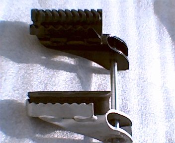

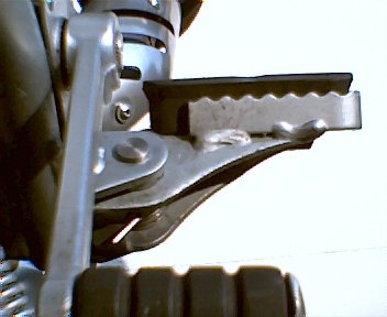

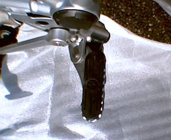

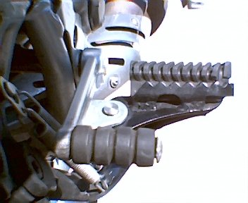

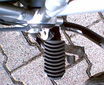

Нашел таки на буржуйском сайте ответ на свой вопрос. Подножки от F 800 GS становятся без переделок. Уже заказал себе.
    23.6 KB · Просмотры: 542
    39.7 KB · Просмотры: 538
    26 KB · Просмотры: 498
    18.3 KB · Просмотры: 514
    21.9 KB · Просмотры: 490

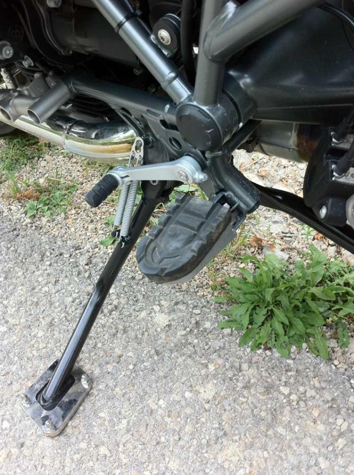

Виктор
31
Магнитогорск
Я поставил вандерлихтовские, супер. Они на два см неже, шире и длиннее. Посадка изменилась, ноги выпрямились,как прилипли, очень удобно ехать стоя. Все ставится без переделок, за пять минут. Сравнивал с ГСА, для меня, не то.
