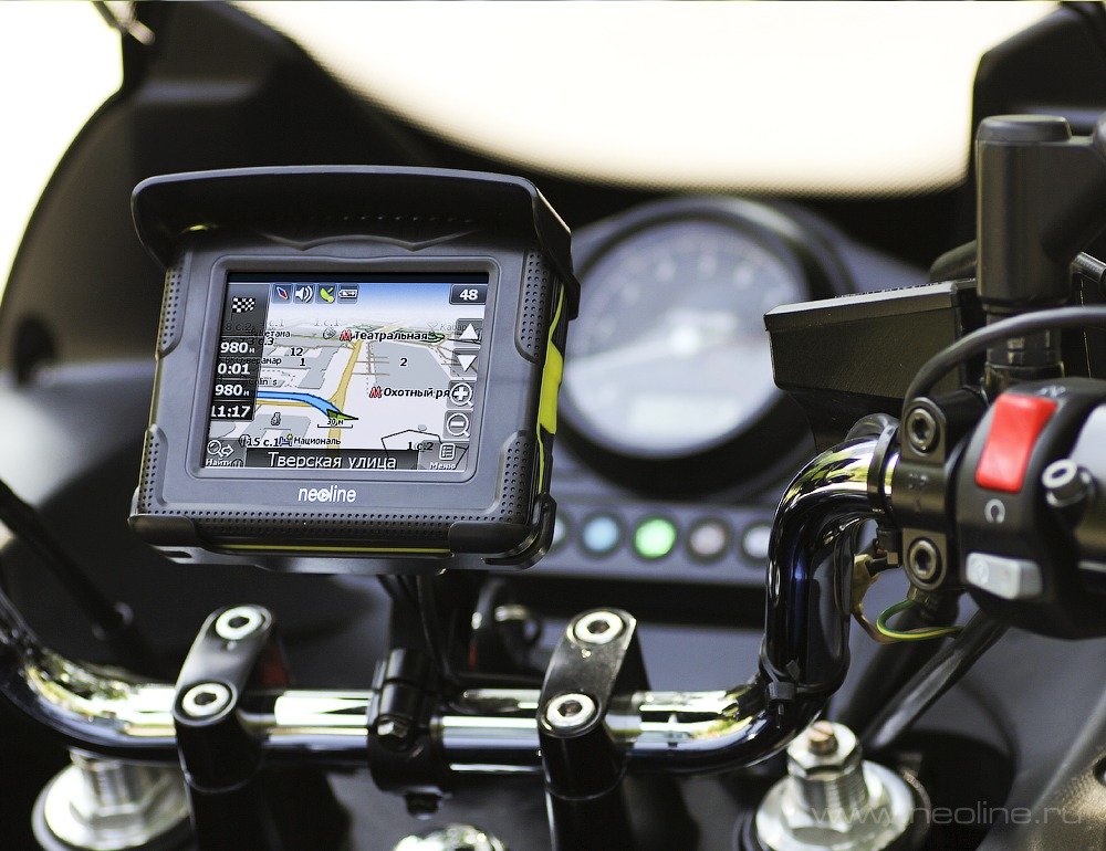

Купил сыну NeoLine
Он его установил и прокатиться первые 800 км. I-Go доволен, но сам прибор в дороге выбивает... Внезапно выключается и все... Прямо во время навигации.
Плюс, на кредле он работает, но батарею не заряжает. При снятии с крэдла показывает нулевую батарею.
У кого такие симптомы были?
Как лечить

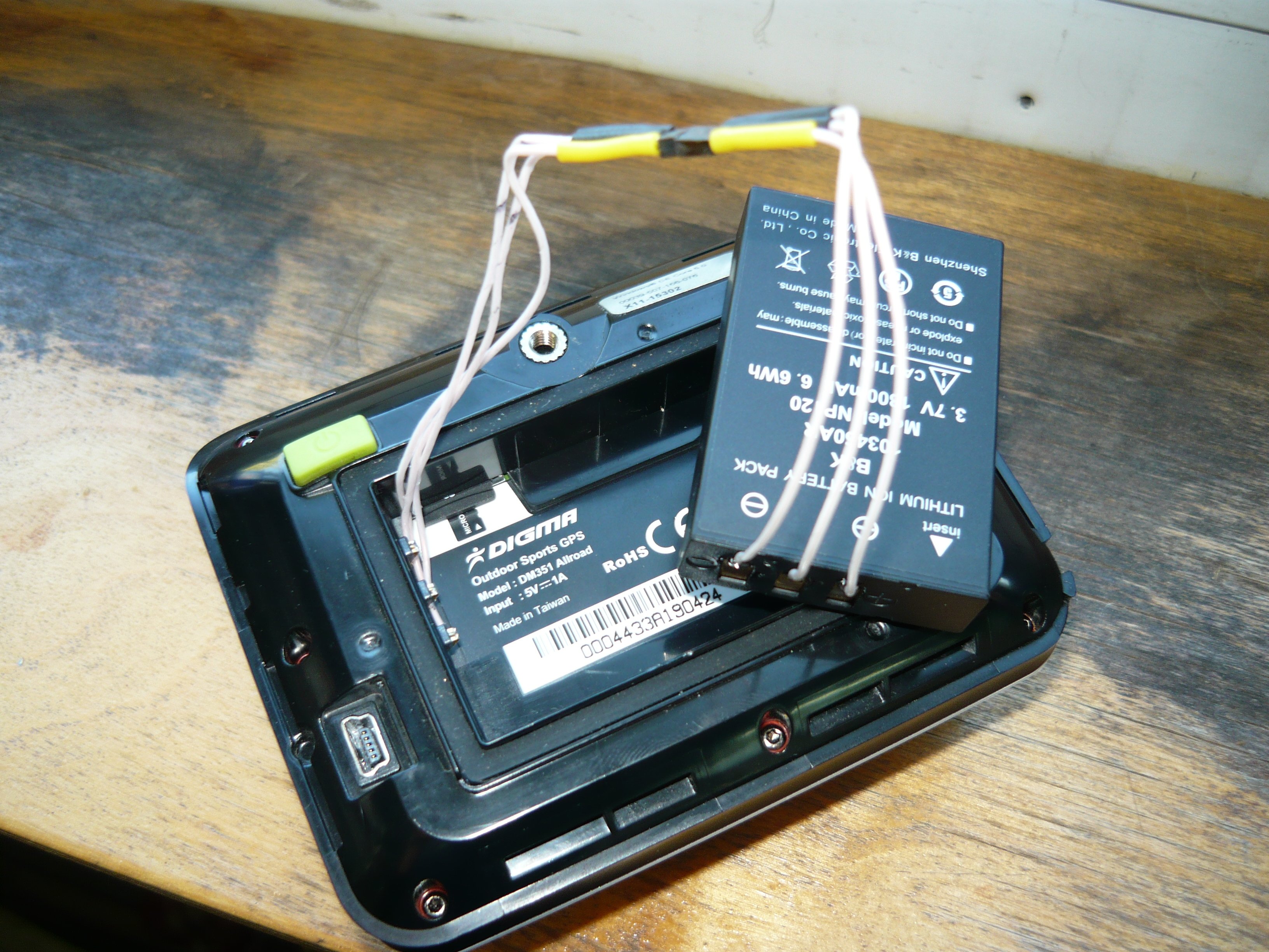

Тоже самое было на Дигме, проблемы в контактах аккумулятора и кредла (если он с контактами), чистил, подкладывал, поджимал, все бесполезно - запаял провода с хорошим разъемом.
Кусочек бумажки между крышкой и батарейкой должен обязательно помочь.
Как показала практика не всегда.

Была на Дигме описанная фигня, видимо и правда приборы - братья.
Андрей, самый просто вариант тебе уже подсказали и самый сложный.
Мне помог простой, я подложил по верхней и нижней части полоску бумаги (слоя 4 вроде), не на весь аккум, а на всю длину и шириной около 5 мм.
Как прошлым летом сделал, так больше туда и не залезал.
Чего и тебе желаю.
Подтверждаю. Не всегда.
А что значит запаял провода с хорошим разъемом?
а что делать...:pardon:, он мне выбора не оставил, сейчас его хоть об стену кидай, не выключается и нормально заряжается :smile:
