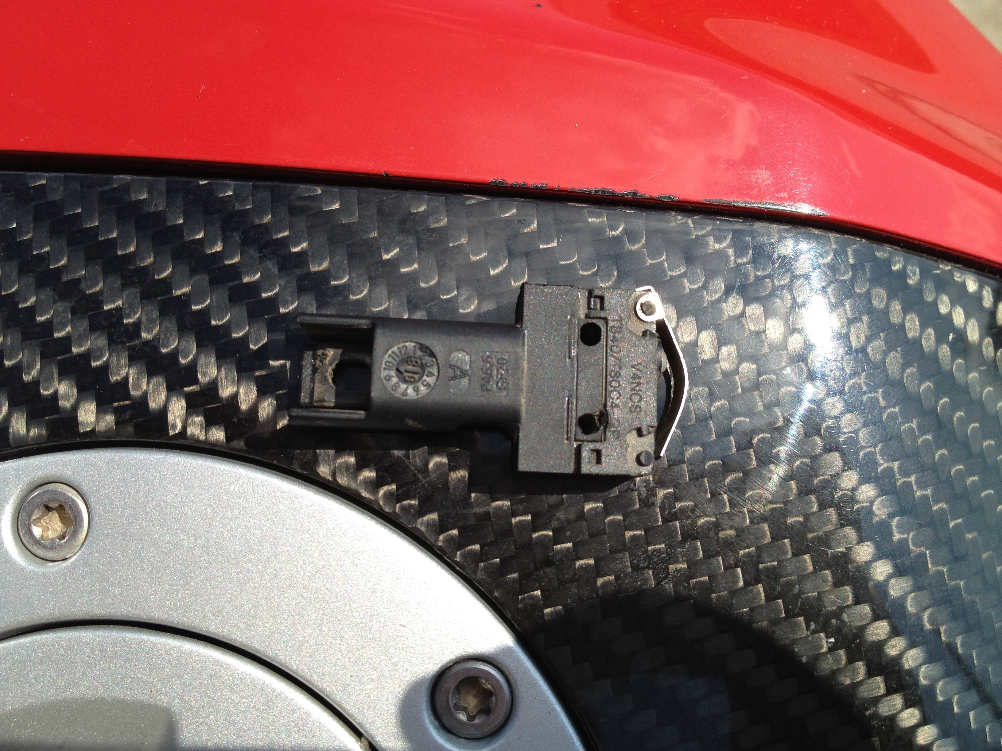

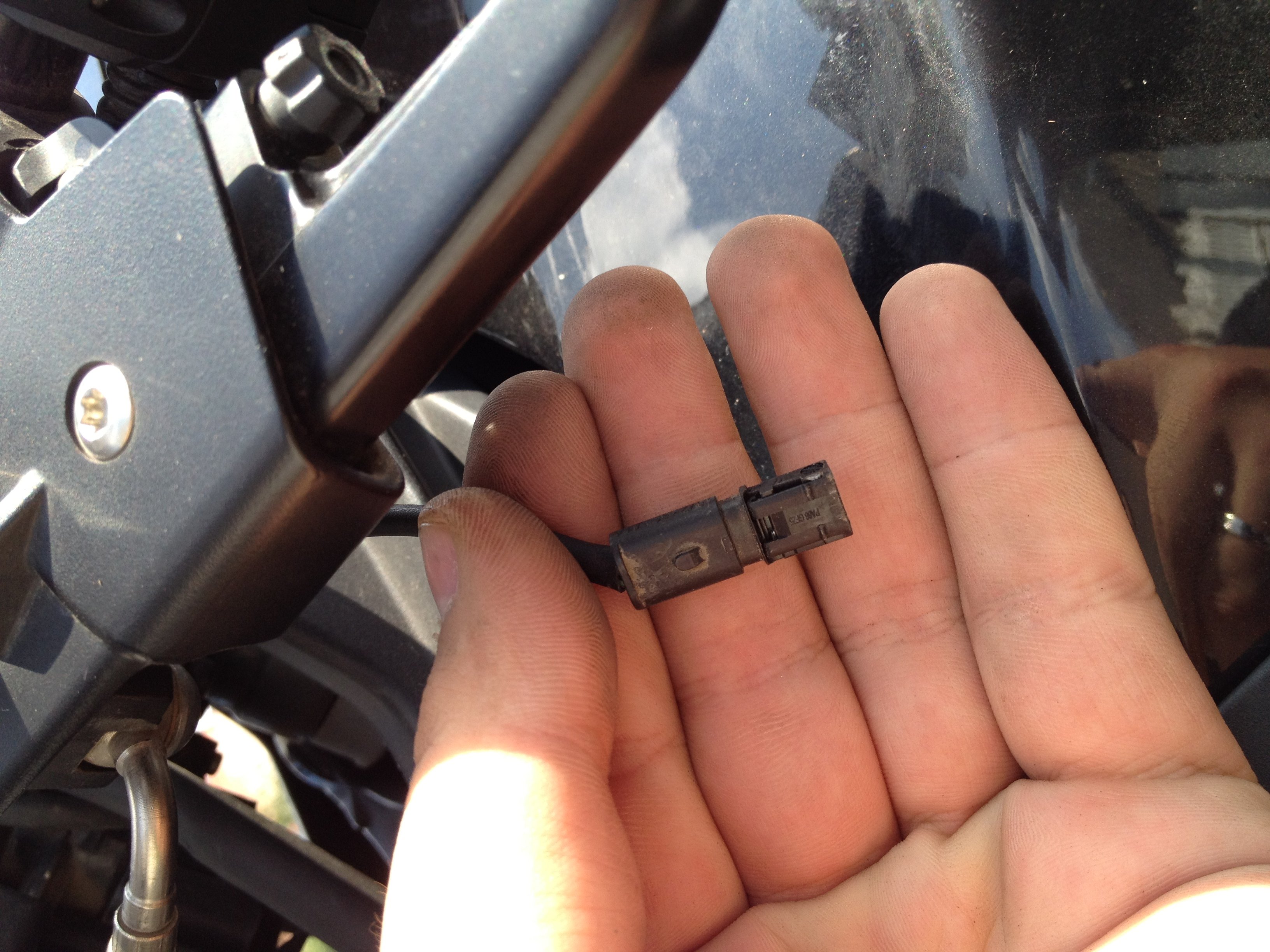

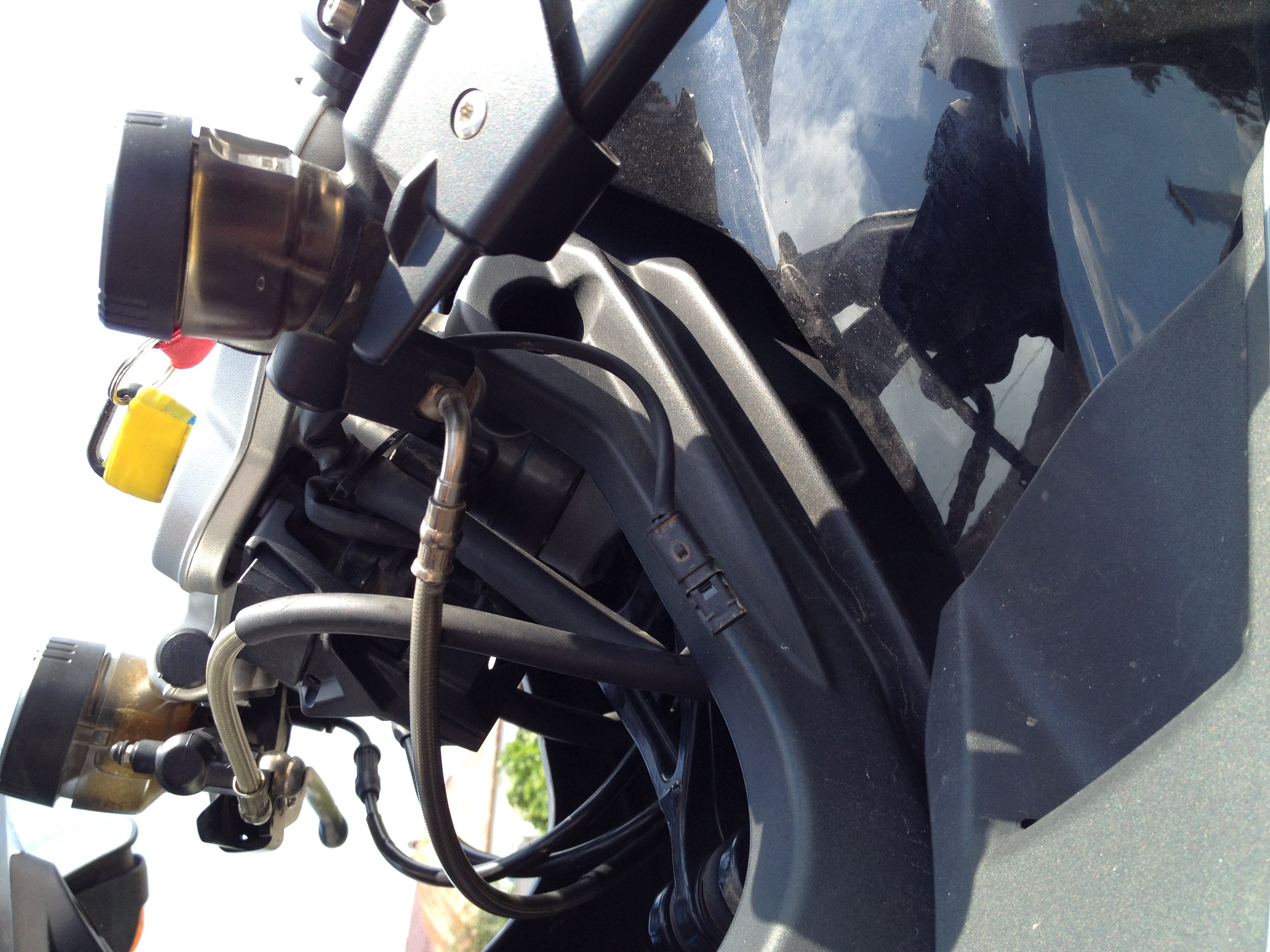

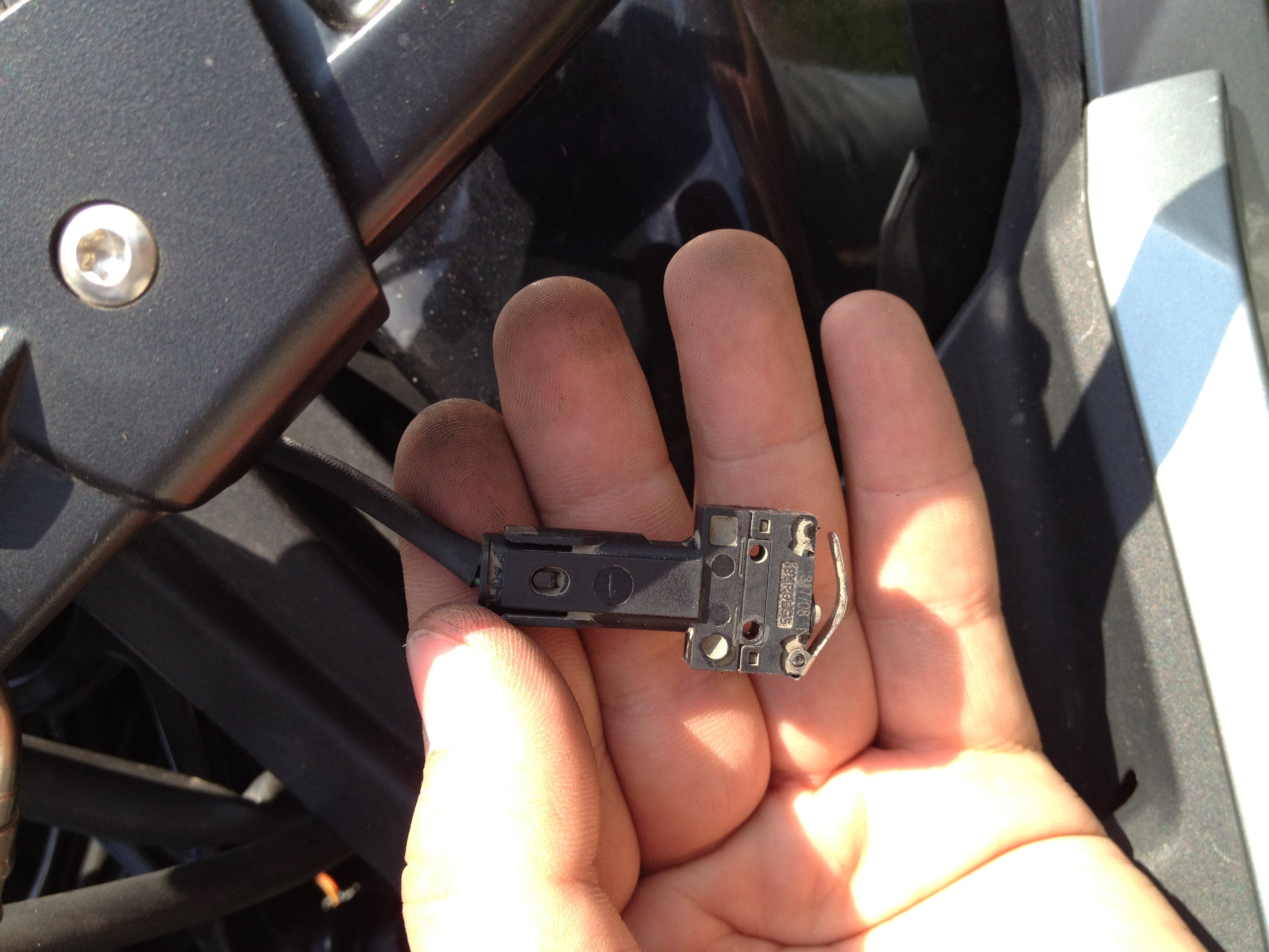

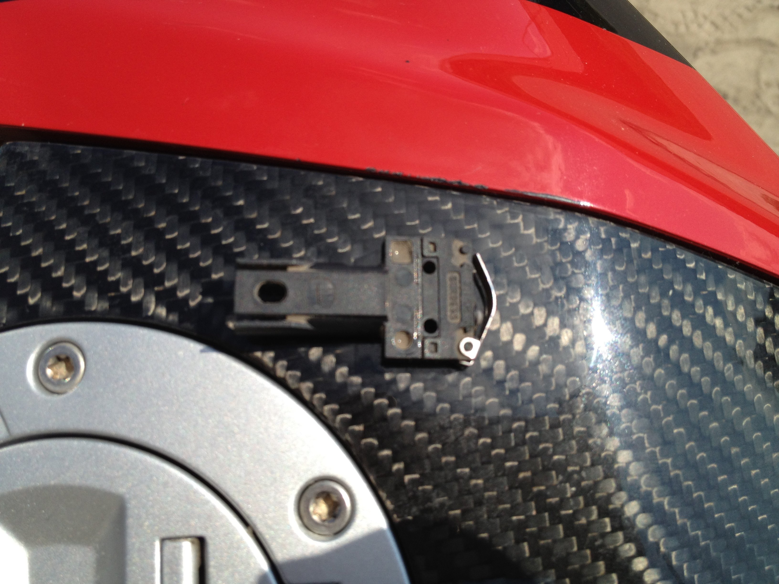

заглушил мот (зажигание включено) вдруг все погасло (приборка, её подсветка, габариты). и откуда то вывалился разломанный датчик (выходят провода из общего скопа которые идут в левый пульт, на сколько я понял в пульт входят 3 фишки? или я не прав? а куда идёт этот провод с разломанным датчиком на конце так и не понял...)
в итоге имею: аккум сел вообще в ноль, при подключении другого (попытки прикурить) подсветка загорается, приборка работает, но если попробывать завести стартер практически не крутит (но попытку делает дджжик и всё, всё опять отрубается и через секунду всё опять включилось, загорается chek.
помогите советом что за датчик? откуда? и как завести? в чём может быть проблема?
фото датчика ниже

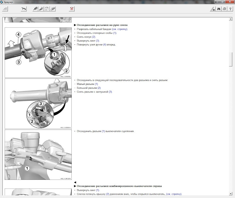

Вот что туда подходит из электрики. Всего три фишки в пульт идут.

Концевик выжатого сцепления, не ?
Похоже.

Похоже, в ручку сцепления точно у меня ни чего не подходит, значит скорее всего он, из-за того что он сломан, может не заводится и плохо крутить стартер???

Сама фишка целая, а разъём выключеного сцепления развалился, мог он что нибудь замкнуть, посадить сразу в ноль аккум и что нибудь замкнуть???

В отпущенном рычаге сцепления постоянно замкнута электрическая цепь, так как про..бн маленький винтик и вывалился сам концевик, следовательно цепь разомкнута!!! Короче ставь обратно, фиксируй винтиком, защелкивай клемму! И пробуй!

Могу конечно ошибаться, но вроде пластина должна быть прямая, т.е. при нажатии на пластину она должна давить на кнопочку.

Это микропереключатель, который имеет отношение к квикшифту, т.е. определяет выжато сцепление или нет в момент переключения передачи. Крепится крошечным винтиком у самого рычага сцепления, который имеет гадскую привычку выкручиваться и теряться.
Отсутствие этого микропереключателя на электросеть никак не влияет, единственное следствие его отсутствия, то что квикшифт будет работать не совсем штатно или вообще не будет работать.
Закоротить и посадить батарею он тоже не мог.
