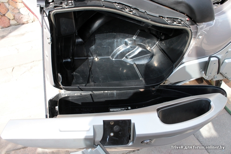

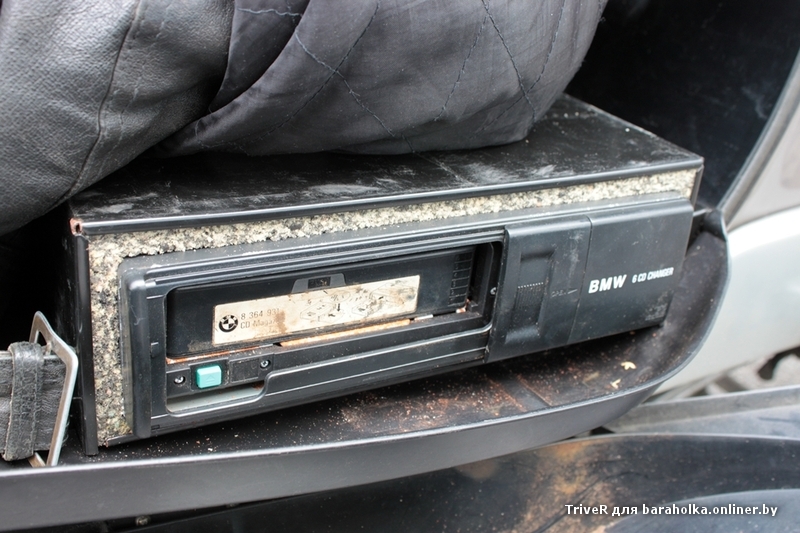

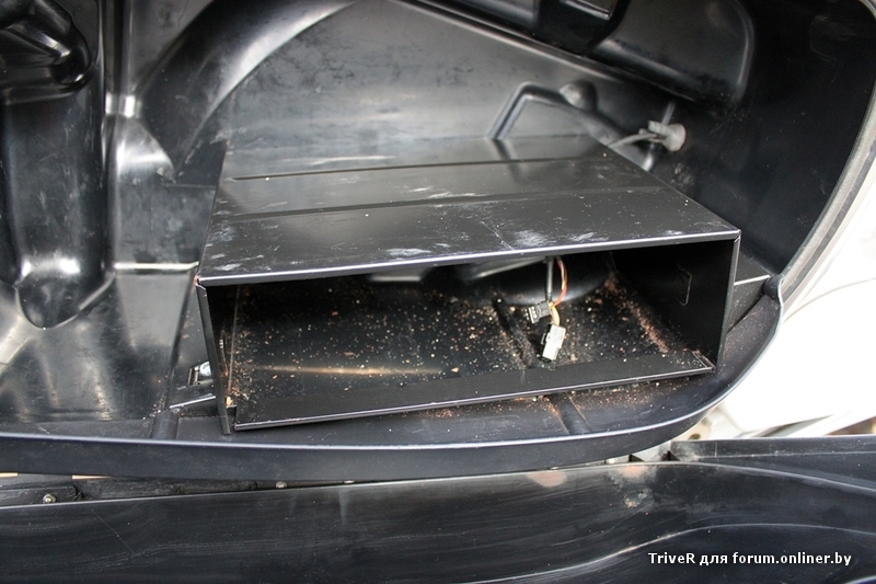

Изначально не работала музыка вообще,кнопки не реагировали на нажатия,была надпись на экране Not Radio.Решил сам делать.
Так же было решено выкинуть чейнжер,освободить место,раз уж музыка не пашет.Да и ржавый он какой-то.(Касета осталась на 6 дисков,за 5 баксов подарю.)
Снял его,а вот корпус все не хотел откручиваться,но я его уговорил.
Ну вот и свободное пространство для шлема,это всеже лучше чем неработаюший чейнжер.

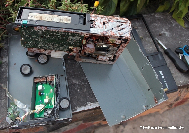

Дело сделал......можно и разобрать балалайку...............начал разбирать....о боги,окислились контакты,ну наверное он из-за контактов не фурычил,даже не отдавал касету..........почистил,подключаю........не работает нифига.
НУ думаю,буду разбирать до тла....вот,разобрал.
Как видно по фото,восстанавливать там уже нечего,это мусор. Ну это и хорошо,так как собирать его сложнее чем собирать......теперь его место на полке в гараже.
Но суть истории в чем??? А в том,что музыка заработала...............одно ломаем,второе само чинится. А немцы.они такие немцы. Музыка работает,только дисков нет-)))) Уверен,что они думали,что там,что-то серьезное,а оказалось просто защита от замыкания сработала.Вот такой хеппи энд.

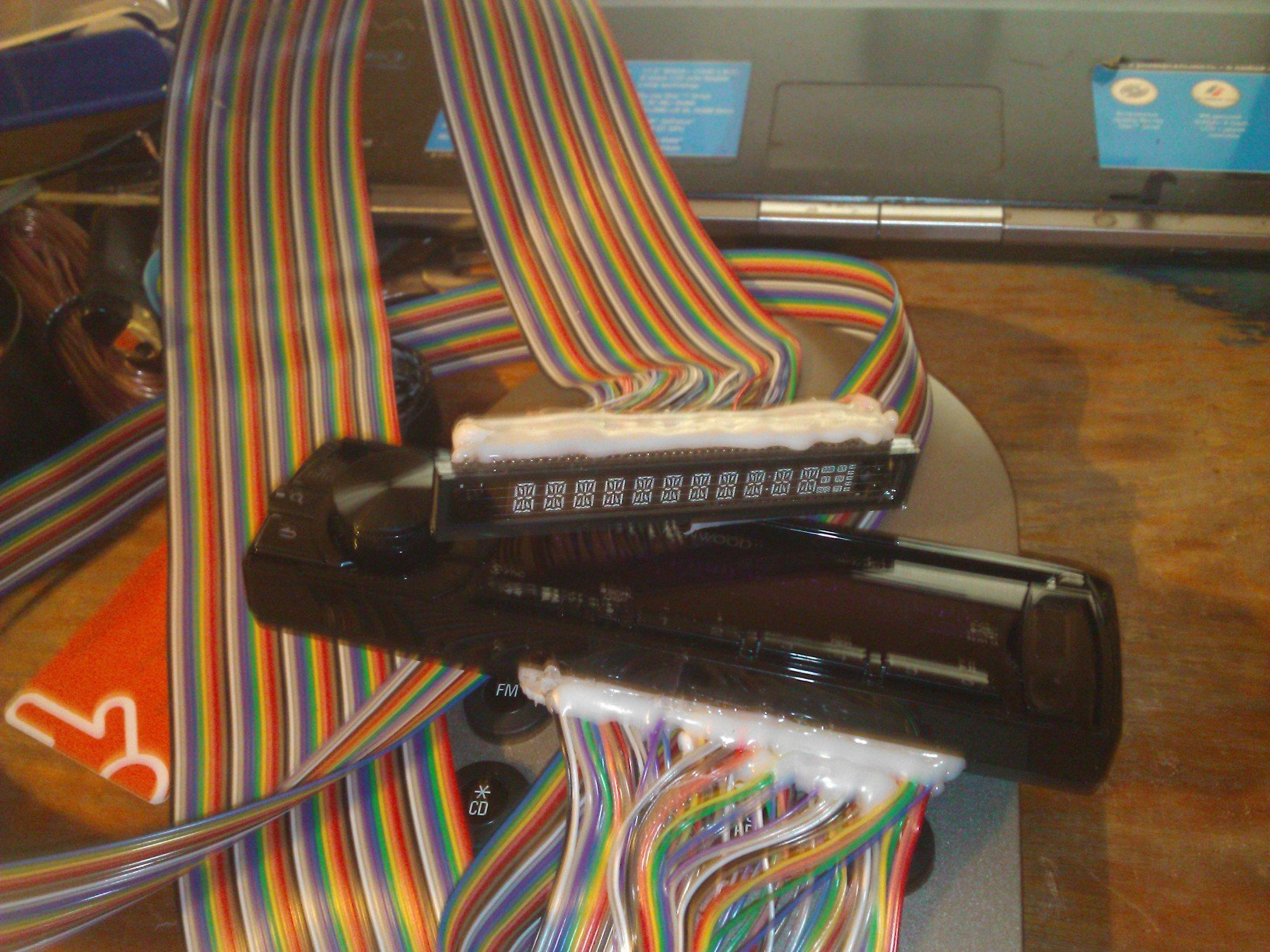

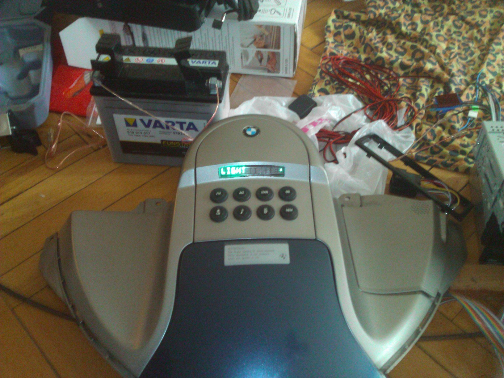

Тоже сгорело 2 канала в магнитоле. Я сделал вот так:
    368.4 KB · Просмотры: 623
    331 KB · Просмотры: 465
Vlad273
280
  1. BMW K 1200 LT
Пульт взял Kenwood KCA-RC700A. Установил там же где и штатный. Таким образом сохранил управление с руля.
