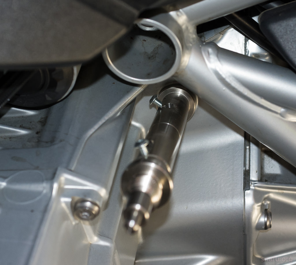

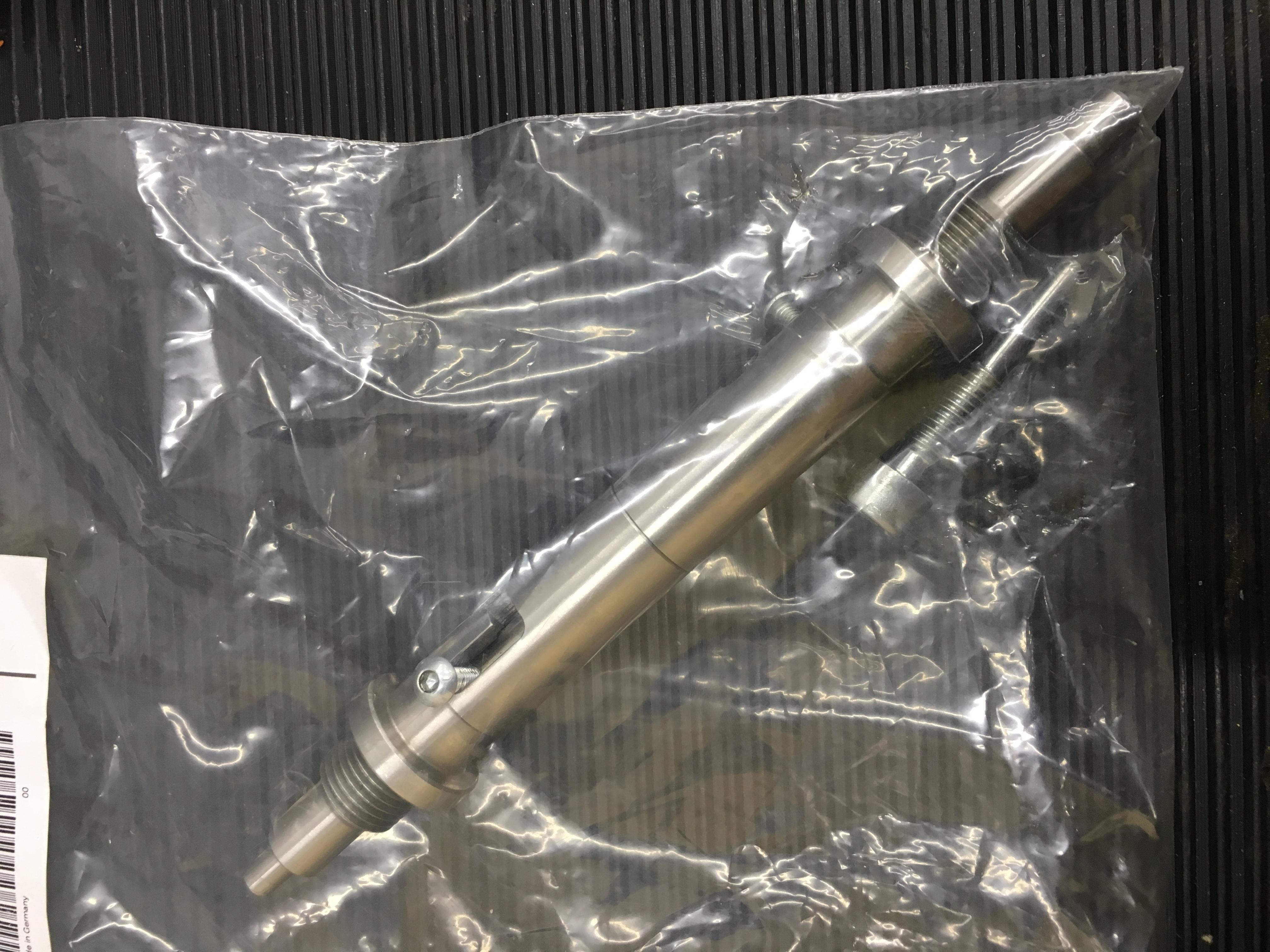

а что в нем забавного. Инструмент как инструмент.
Вся беда в том, что у XXX есть заморочка, Service Tools они отгружают только своим дилерам.

Конечно починить. Просто стоимость данного девайса сопоставима со стоимостью работ. А что можете помочь?
Я не совсем понял в чем тогда проблема с мажором? Починить они бы точно смогли, фиксатор коленвала в их моторемзоне точно есть.

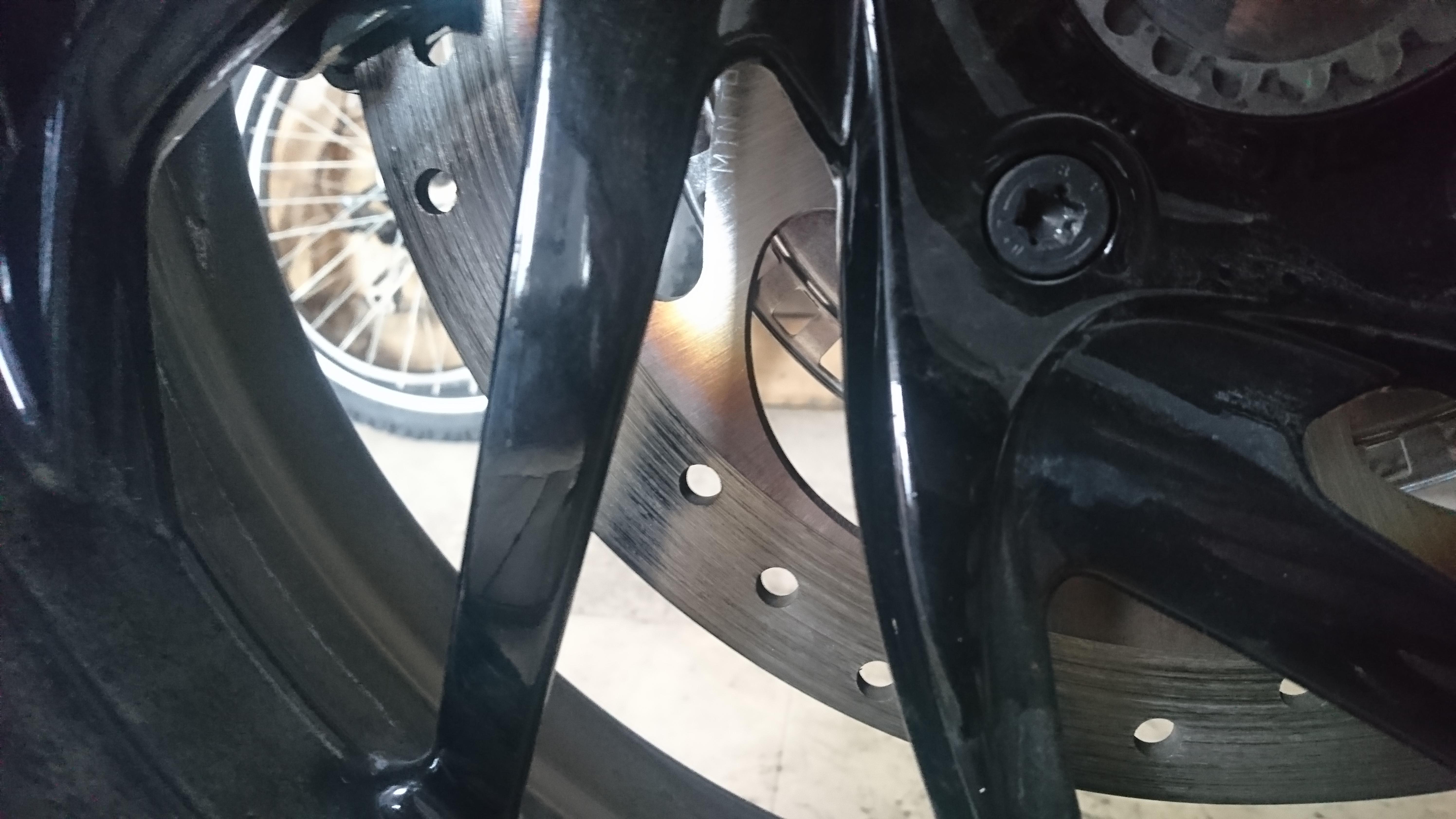

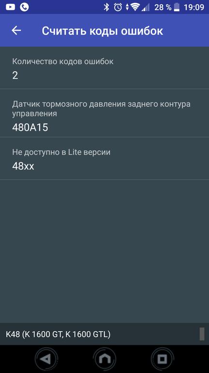

Здравствуйте! При диагностике мотоцикла K1600GT обнаружена вот такая ошибка(на фото) видно что задний тормозной диск перегревался, подскажите Куда смотреть и что делать? Screenshot_20181119-190932.jpg

А с чего взяли, что тормозной диск перегревался? Может просто лапка заднего тормоза заела или нажата была при запуске

Лапку заднего тормоза точно не подклинивает?это надо в первую очередь проверить. Но при этом правда ошибка на приборке должна вылазить

На приборке ошибок нету, та ошибка что на скриншоте прочитана с блока ABS, по остальным блокам все чисто.

При диагностике мотоцикла K1600GT обнаружена вот такая ошибка(на фото) видно что задний тормозной диск перегревался, подскажите Куда смотреть? Посмотреть вложение 84285
Ну вообще ошибка нехорошая, сложно сказать чем вызвана в Вашем случае, у нас был мотоцикл с такой ошибкой, у него вышел из строя плунжер в блоке АБС и из заднего контура не уходило давление, что в итоге привело к блокировке заднего колеса... Сбрасывайте ошибку и следите за ее появлением вновь.
Если у Вас такая же неисправность, то замена блока АБС, либо замена механической части блока АБС, ремонтировать в обычном понимании никто не умеет, насколько мне известно.
