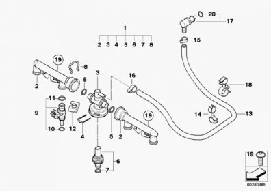

Добрый день. Скажите плз. если при включении зажигания бензин хлыщет из стыка разьема (17) с крышкой бензонасоса, дело только в разьме? и из за чего это могло произойти. Домой добрался на эвакуаторе 300 км от Москвы. Загарал в поле 7 часов, облез весь :wacko3:
    14.5 KB · Просмотры: 538
А разъём сам смотрел? У него обычно носик ломается, либо просто треснут! И резиновое кольцо под номером 20 смотри, может заломиться, либо вообще порвалась и слетела!
