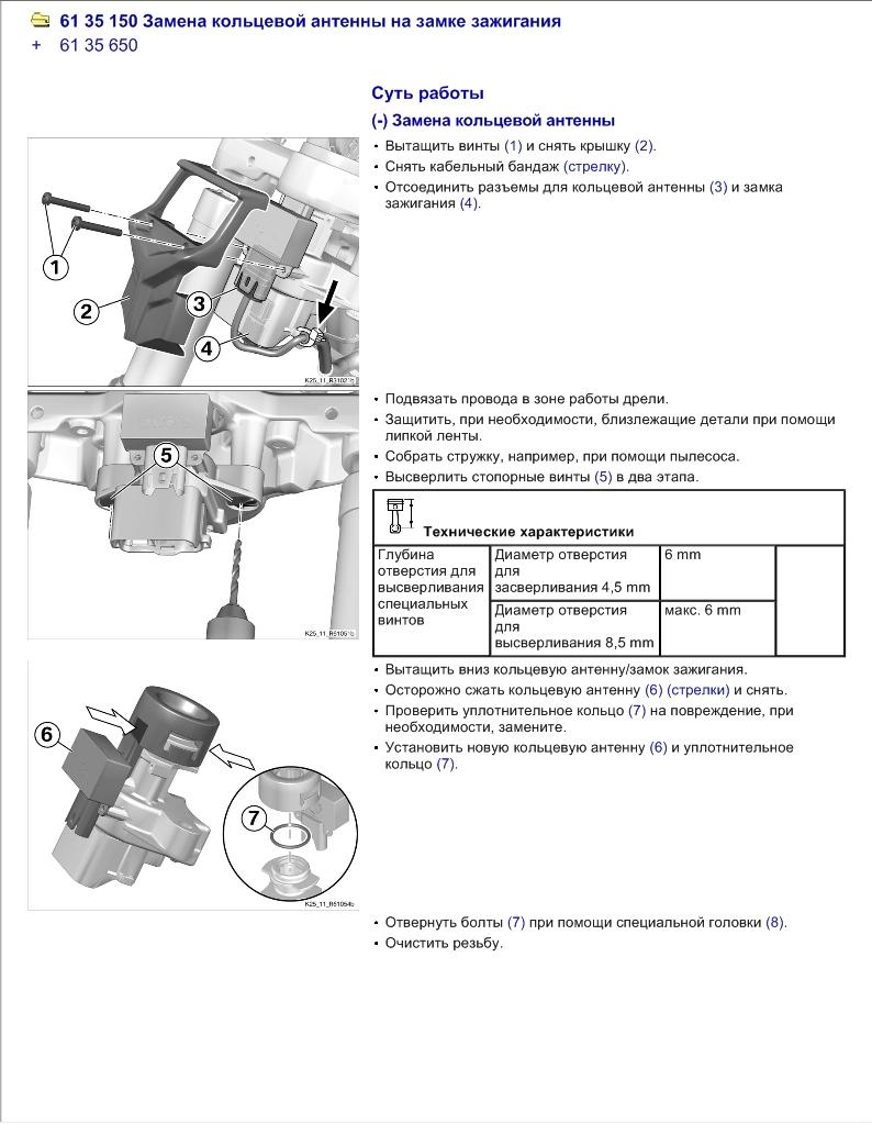

Включил зажигание, желтый треугольничек))) прикольные буковки EWS... И предательское не реагирование на кнопку стартера....( запасной ключ не помог ..... Что делать?

Ставишь на сигнализацию, вставляешь ключ, обычно сигналка снималась, а сейчас идет прерывистый сигнал типо ключ не наш и вы пытаетесь угнать мот)))) походу антенна иммобилайзера....
Замена кольцевой антенны.

Оправлять в Москву.......
Процесс не сложный, я Виферу рассказал...
---------- Сообщение добавлено в 10:14 ---------- Предыдущее сообщение размещено в 10:11 ----------
Думаю, было бы хорошо разместить эту информацию в открытом доступе. Парни должны знать как менять кольцевую антенну. Особенно, когда уезжают в какие-нить ебуня.
А многие ее берут с собой???
Да и проблема в основном характерна для мотоциклов до 2007 года....
KEVin (freer)

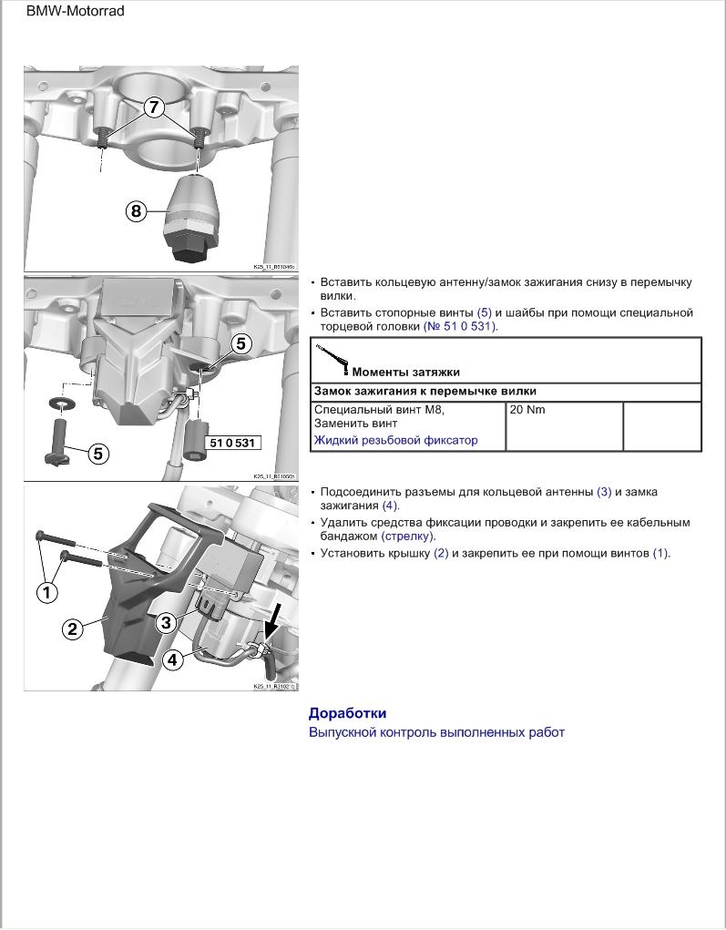

Поменять антенну не сложно, но в ебунях вряд ли получится, для ебуней, что бы хотя бы просто ехать, хватит и хотя бы ее наличие плюс второй ключ с чипом.
В видео 800ка, но все действия подходят для всех BMW с такой антенной:smile:
Кстати, рекомендовал бы перед тем как выкорчевывать свою - переподсоединить разъем к новой антенне и убедится в правильности диагноза.
