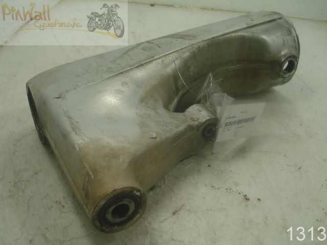

Промаялся 4 часа снимая и так и сяк. Резать и кромсаить старый сальник что-ли? Может каким съемником можно его снять?Не выбивается и не выжигается, уже краска на рычаге пожелтела в этом месте ему хоть бы что.. Как снять старый сайлентблок и есть ли шанс впресовать новый неснимая? Глушак снял в общем ничего не мешает..
На отливке он гад, на этой фотке видно где ценник
Варианта два, ручной пресс для сайлентблоков. либо снимать и на стационарном прессе. В том и ином случае греть тело рычага феном.
