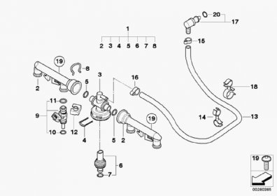

Всем привет. Хочу поделится опытом и предостиречь владельцев K1200S при дальних поездках от такой неприятности, которая случилась у меня. На рисунке под номером 17 разьем, через который бензин подается на топливную рампу с форсунками. Сам разьем как я понял работает еще как клапан. Короче суть в том, что со временем резинки которые удерживают бензобак садятся от старости и этот разъем начинает упираться в стенку корпуса воздушного фильтра. При вибрации и неправильном положении данного разъема в корпусе бензонасоса резиночка (20) или сам разъем (этого я не понял) изнашиваются и протекают, а так как давление в системе не мальнькое, то последствия ясны. Цена данного разьема приблизительно 700-800р. Я не доехал до дома 300км. провел 7 часов в поле и отдал 9000 за эвакуатор (ему большое спасибо). Мораль: купите его и возите с собой и хамутик не забудьте!!!

Спасибо. Заказал в автодоке 2 дня ждать на всякий случай два). Блин хорошо в Москве. Поехал да купил.
16117666735 вот номерок. Может пригодится кому.

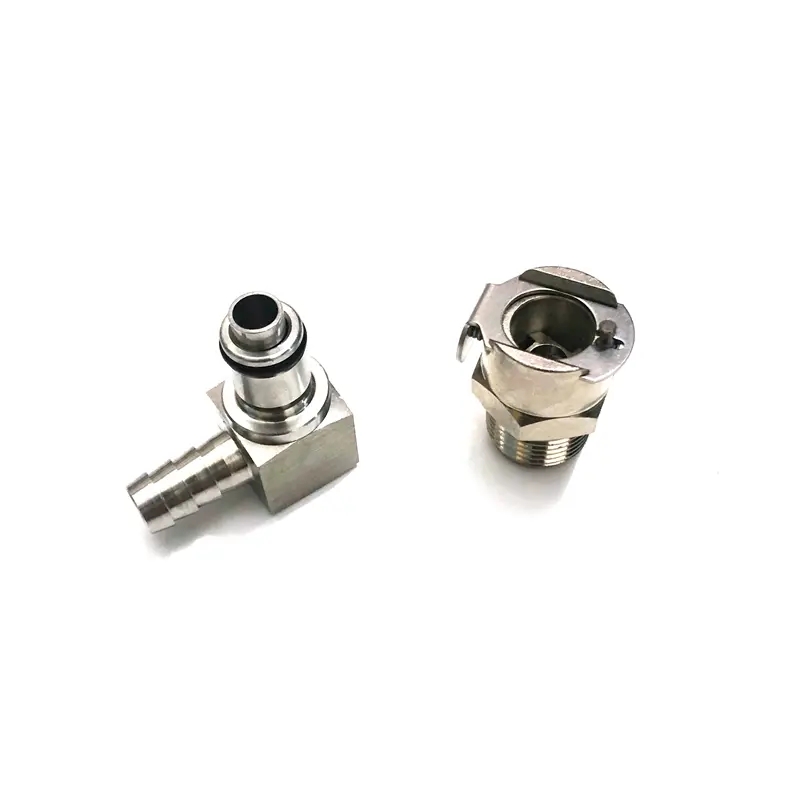

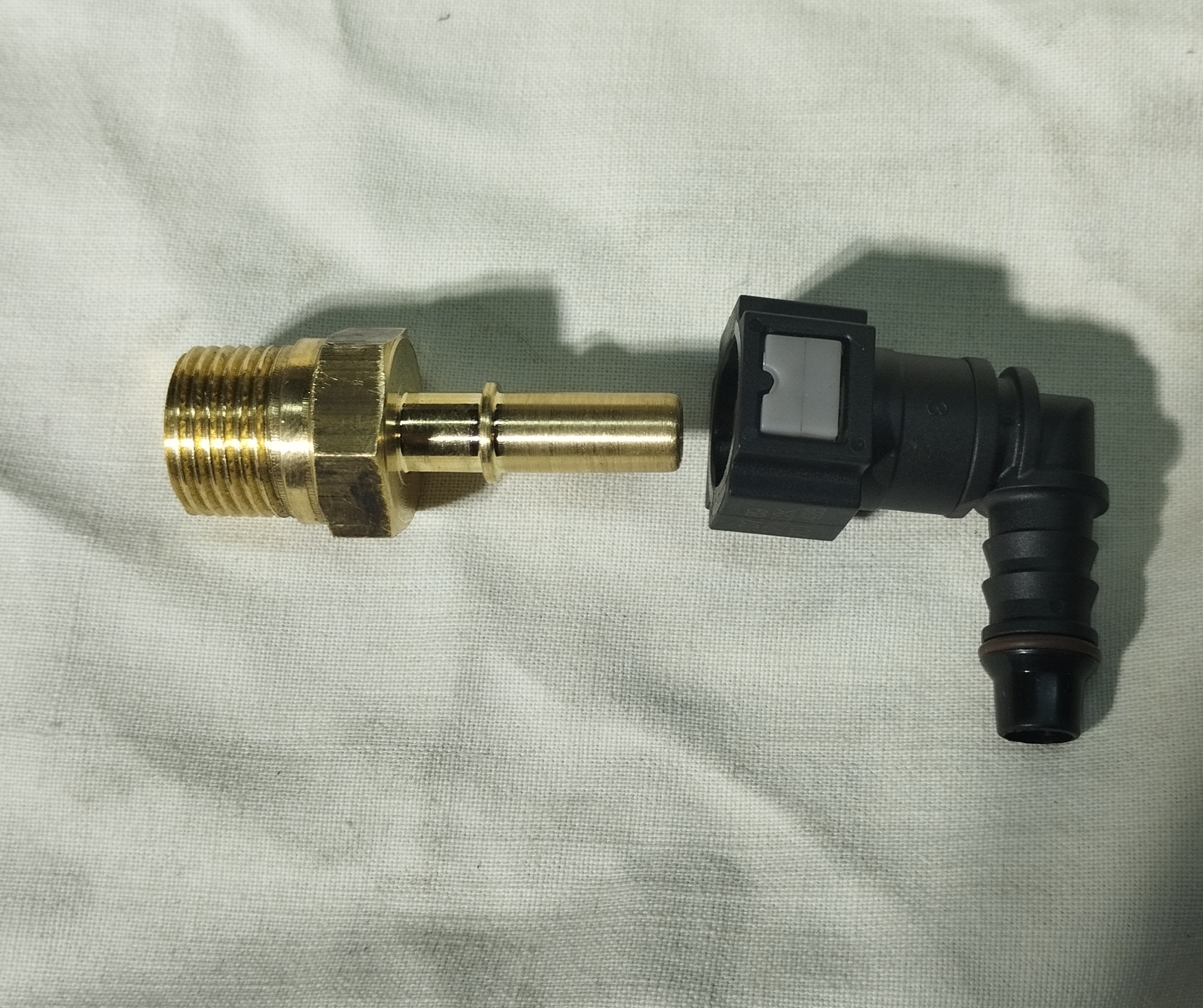

Вдруг кому пригодится. Бюджетный ремонт штуцеров топливного бака BMW K40 и в других моделях так же встречаются такие разъемы. Т.к. у меня был сломан разъем мама, который не смог найти в свободном доступе, то пришлось придумать свое решение.
Первое фото, ремонтная деталь из латуни (резьба 17х1,5) и быстросъем, который можно купить, почти в каждом автомагазине. Цена вопроса 38BYN или оклоло 1100руб. На втором фото оригинал с АлиЭкспресс за (80$) или 5600 в металлическом испонении и в районе (40$) или 3000 в пластиковом.

Приветствую, а где такой из латуни купить можно?
