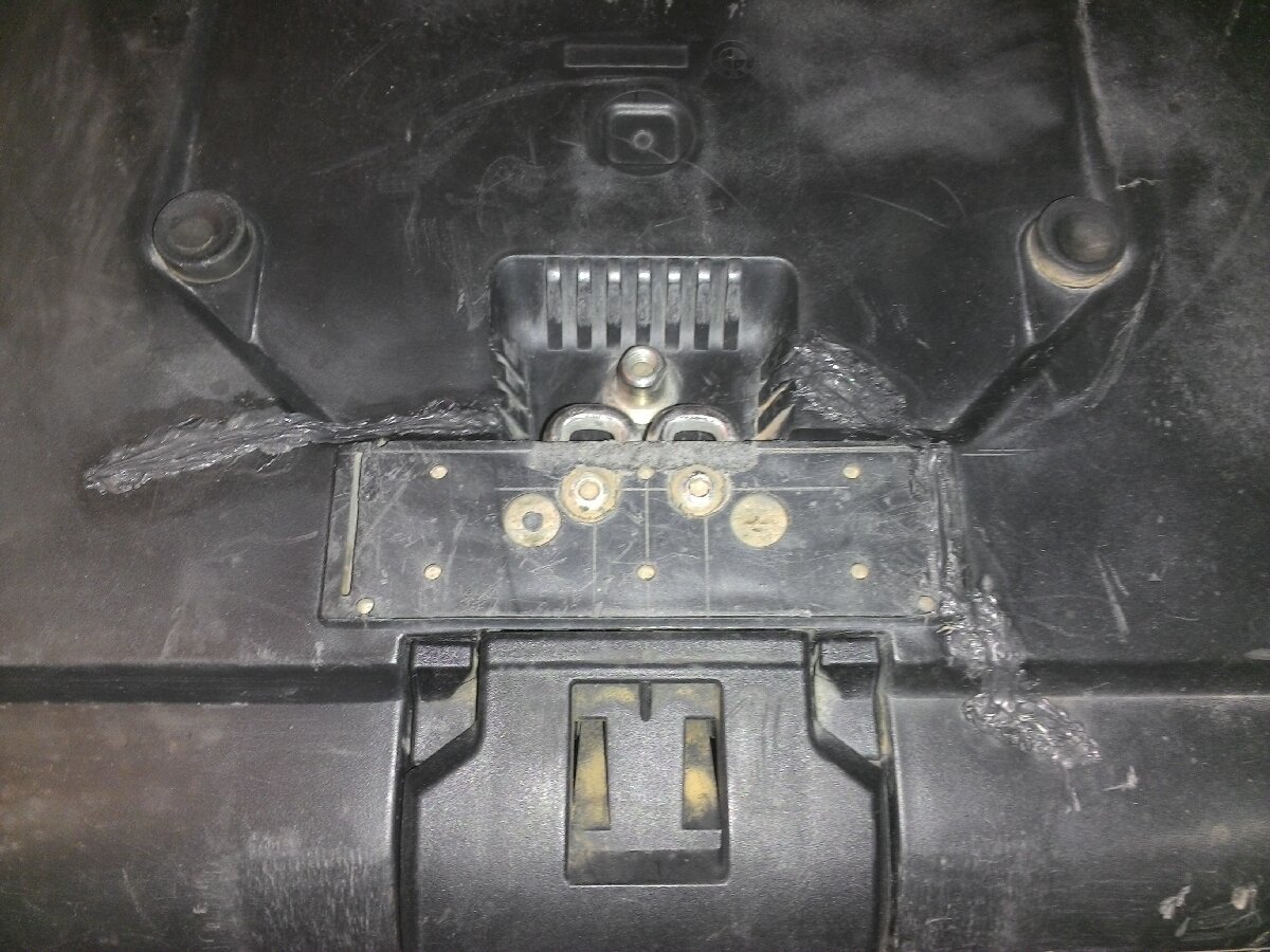

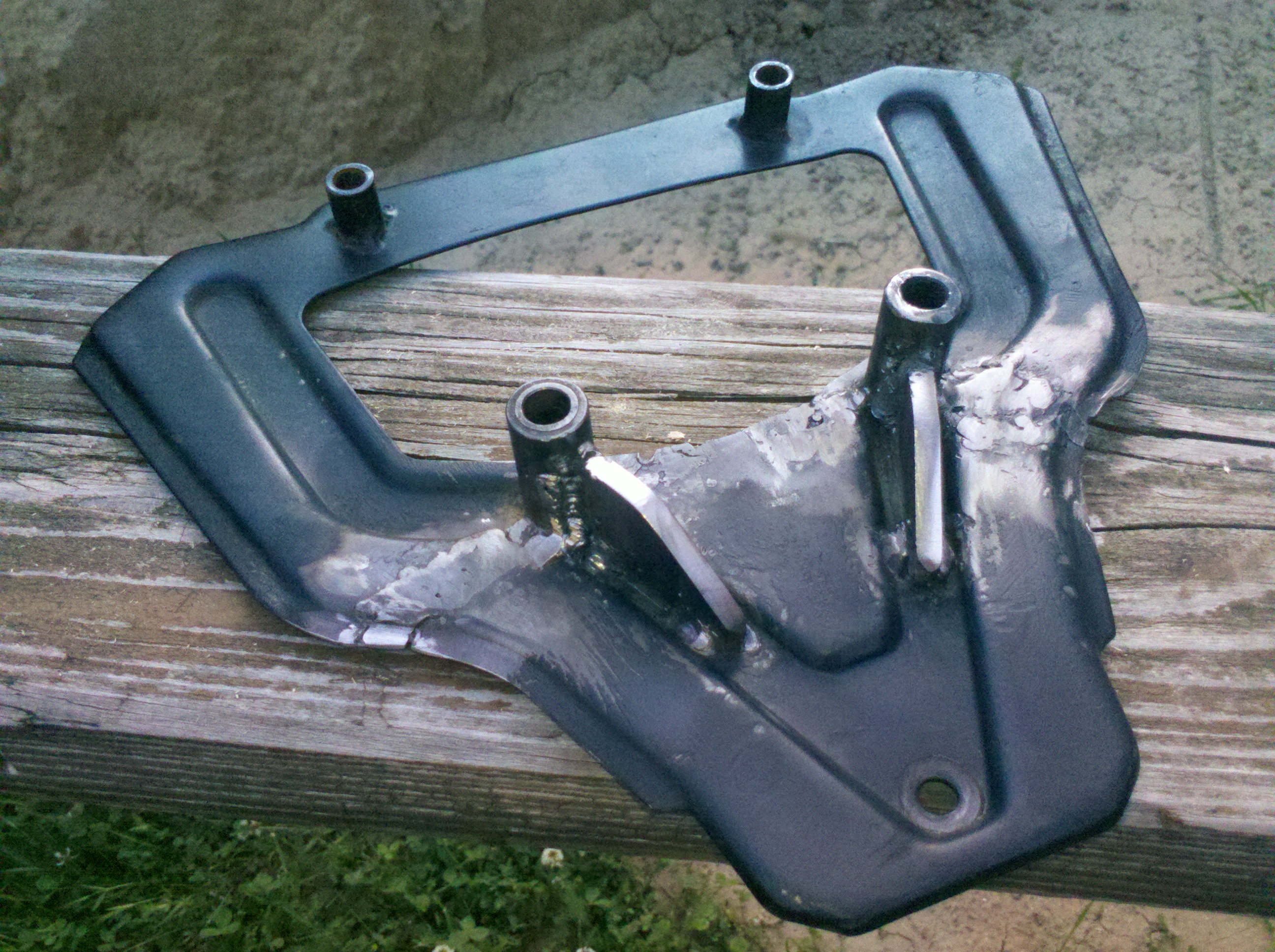

актаульно для околопятилетних и более гсов, которых выгуливали по ровному асфальту. на первых же 5ти км грейдера кофр отстреливает в задиедущего ))

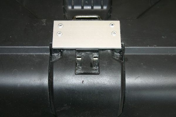

сейчас уже крепление кофра переделали, с обоих сторон усилили толстыми мет. пластинами стянутыми друг с другом. но фобию зародили, и сеткой или какими-то выносными карабинчиками на долгой неровной дороге лучше его страховать.

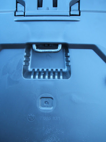

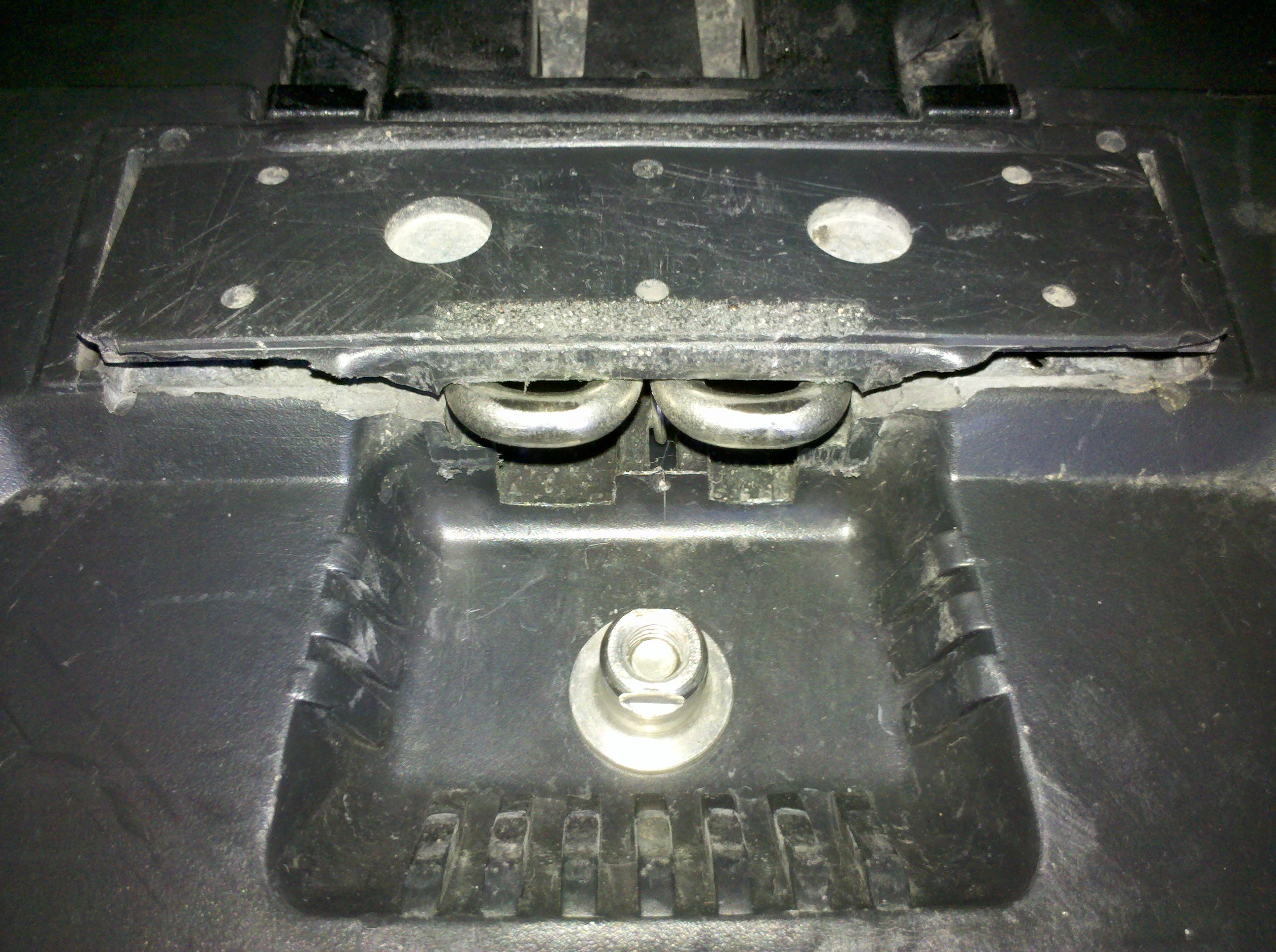

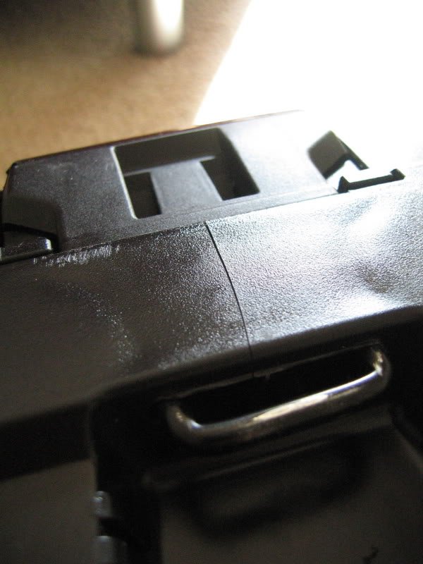

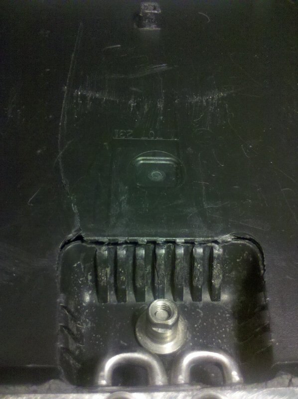

а вот в те далекие времена собачка нижнего замка упиралась в пластик, потом в залитую пластиком мет. пластину:
ну и при тряске все это дело успешно выламывала:
были ремкомплекты:
один 46 001 07 (003) https://www.bmwmc.net/catalog/46 001 07 (003) - New topcase and retrofit solution.pdf представляющий собой штифт (на последней фото он виден), который лучше фиксировал кофр на посадочном месте

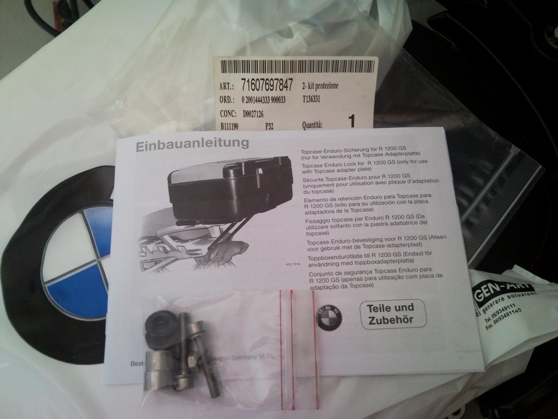

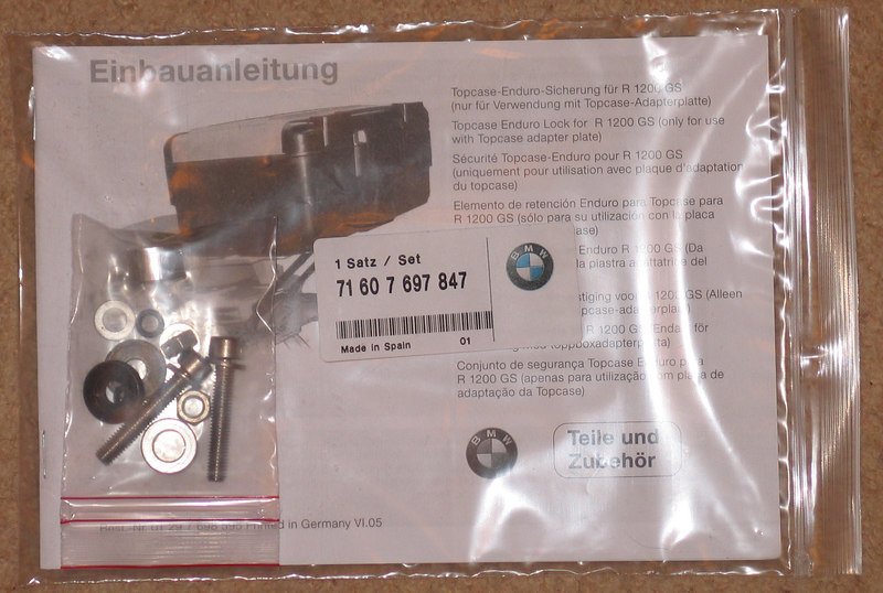

другой 71 60 7 697 847 Enduro Retainer Kit (Topcase Enduro Lock) - это набор из пары болтов и гаек, коими надо было прикручивать кофр при выезде на раздолбаную дорогу - высокотехнологичное решение ))

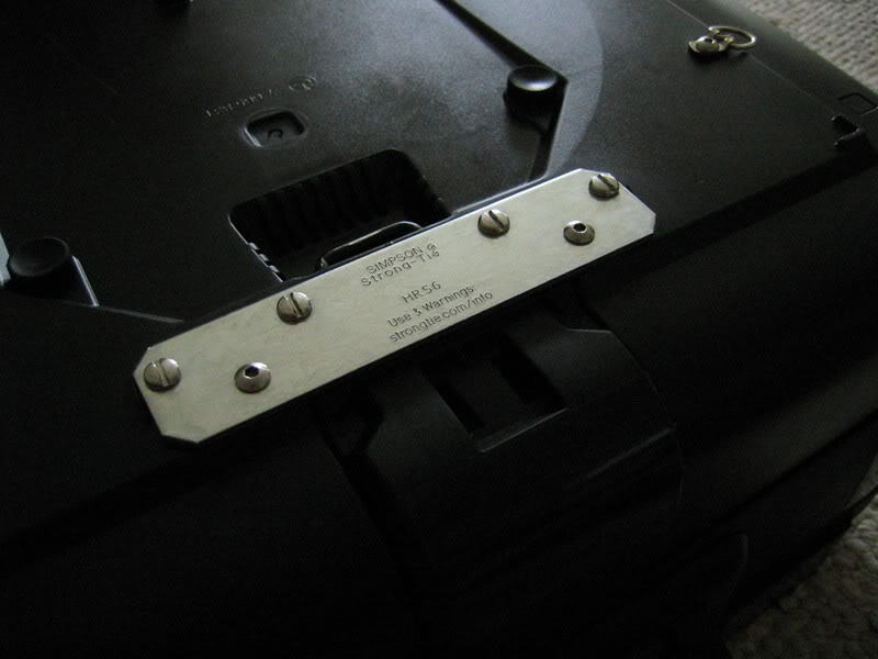

так что если кофр не последних лет (хотя кмк усиливающие пластины на оных вовсе не гарантирует, что его не вырвет), то рекомендуется посетить стройрынок ну и как-то поколхозить:

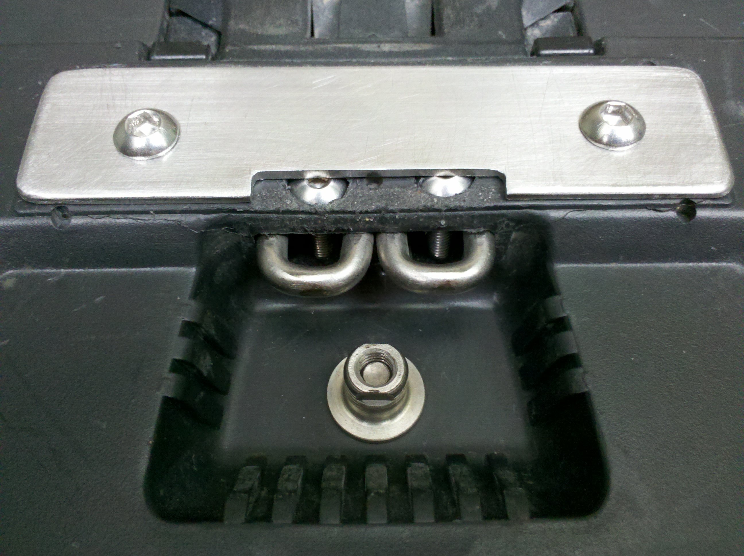

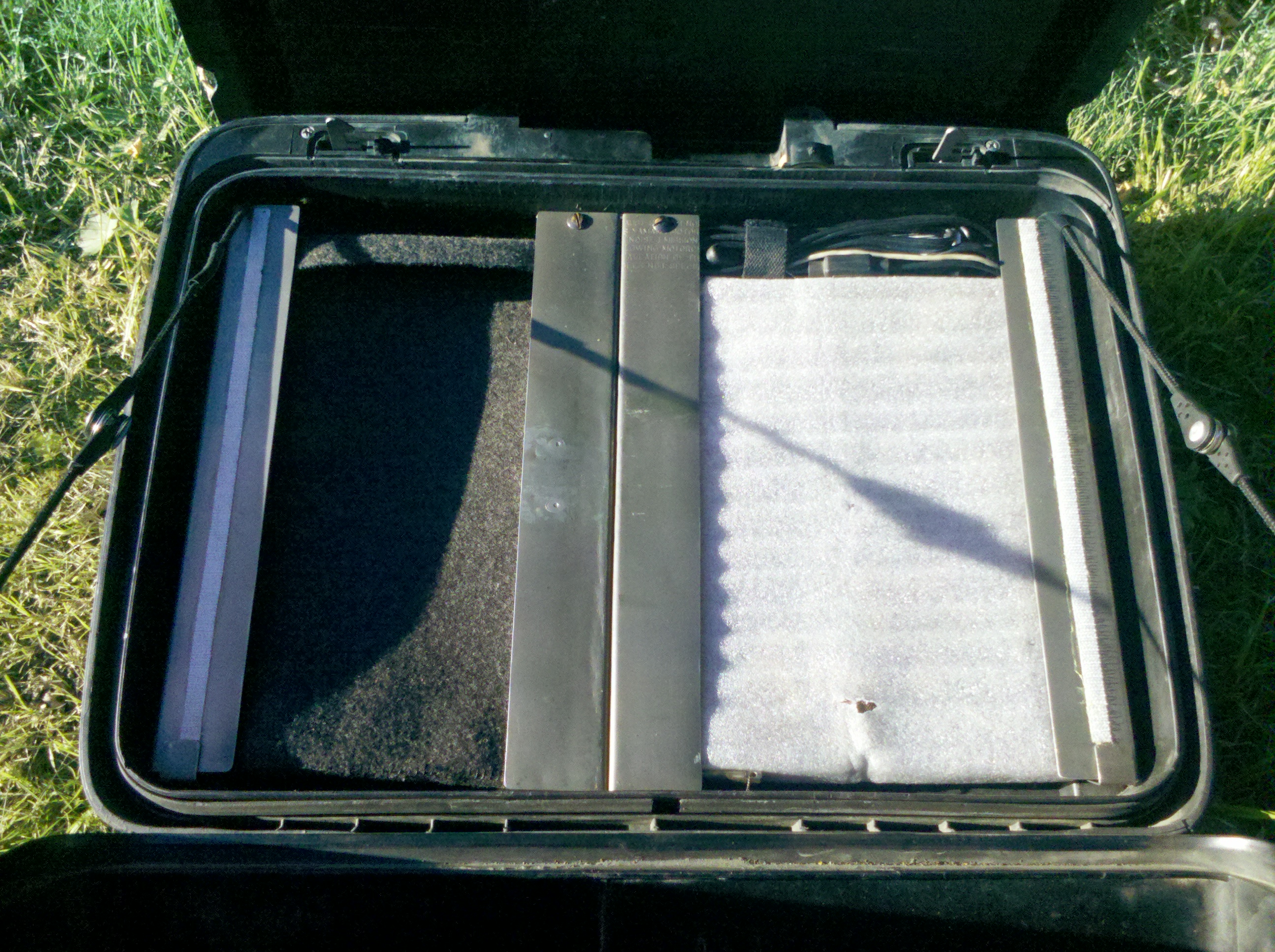

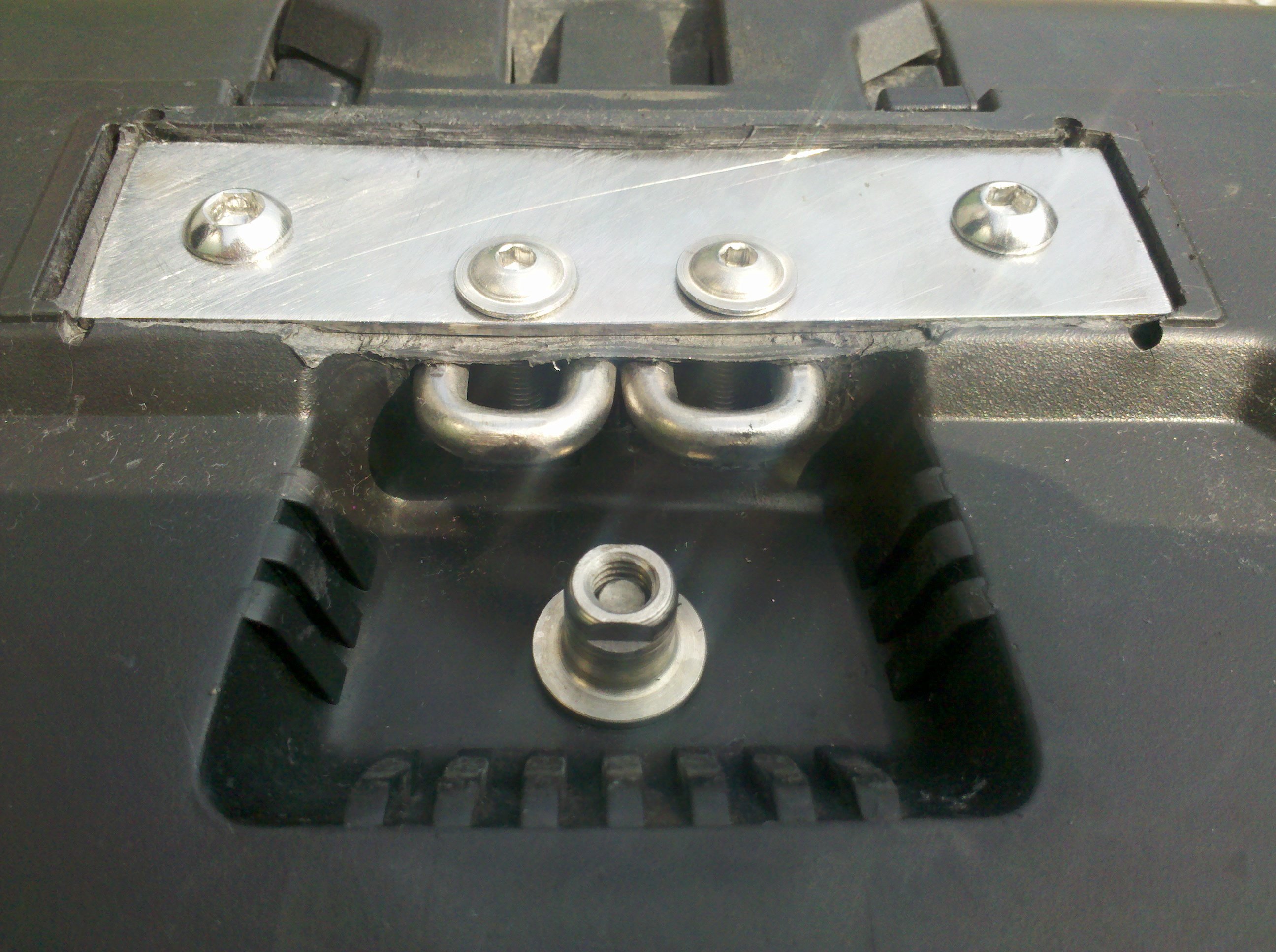

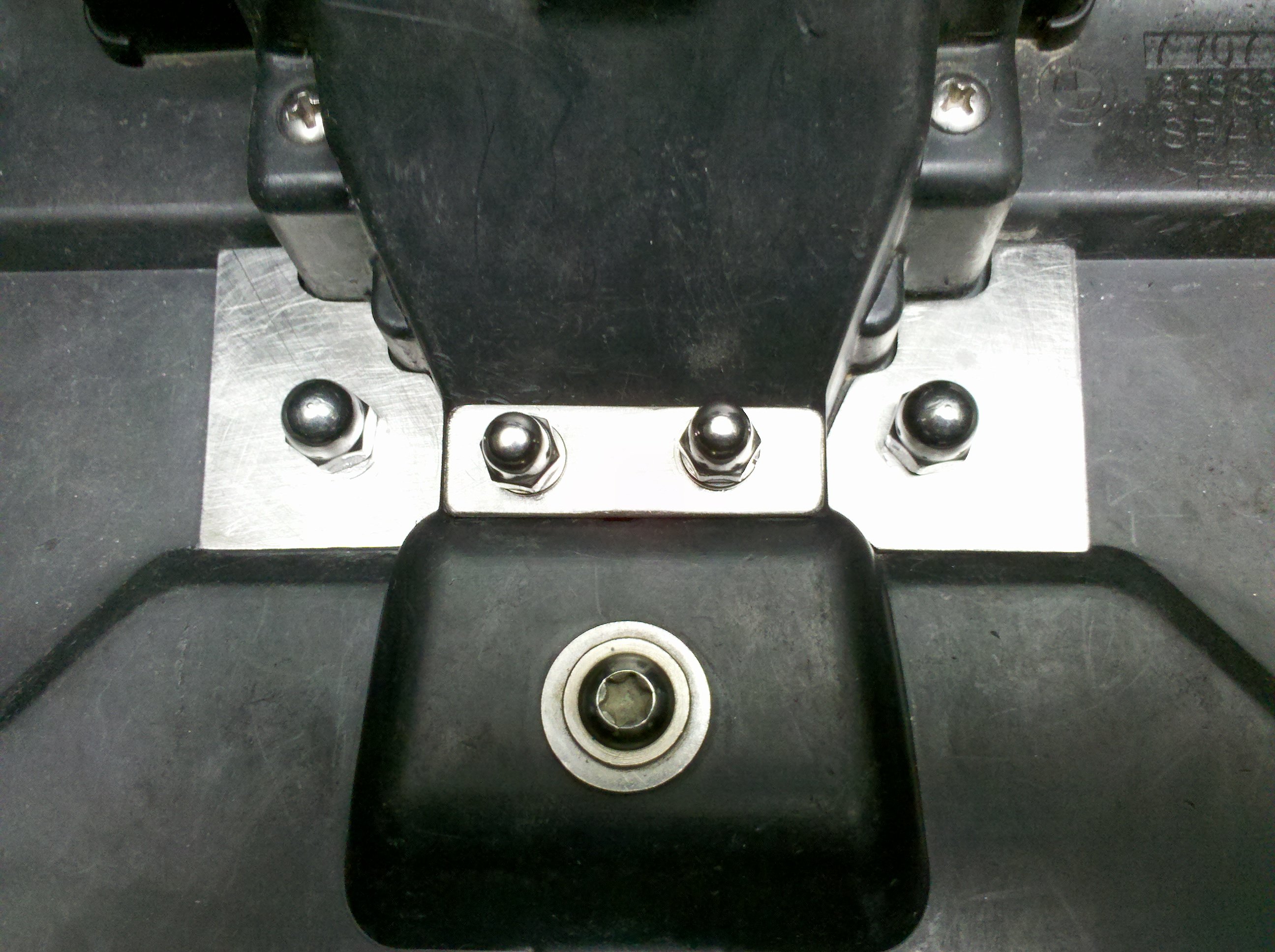

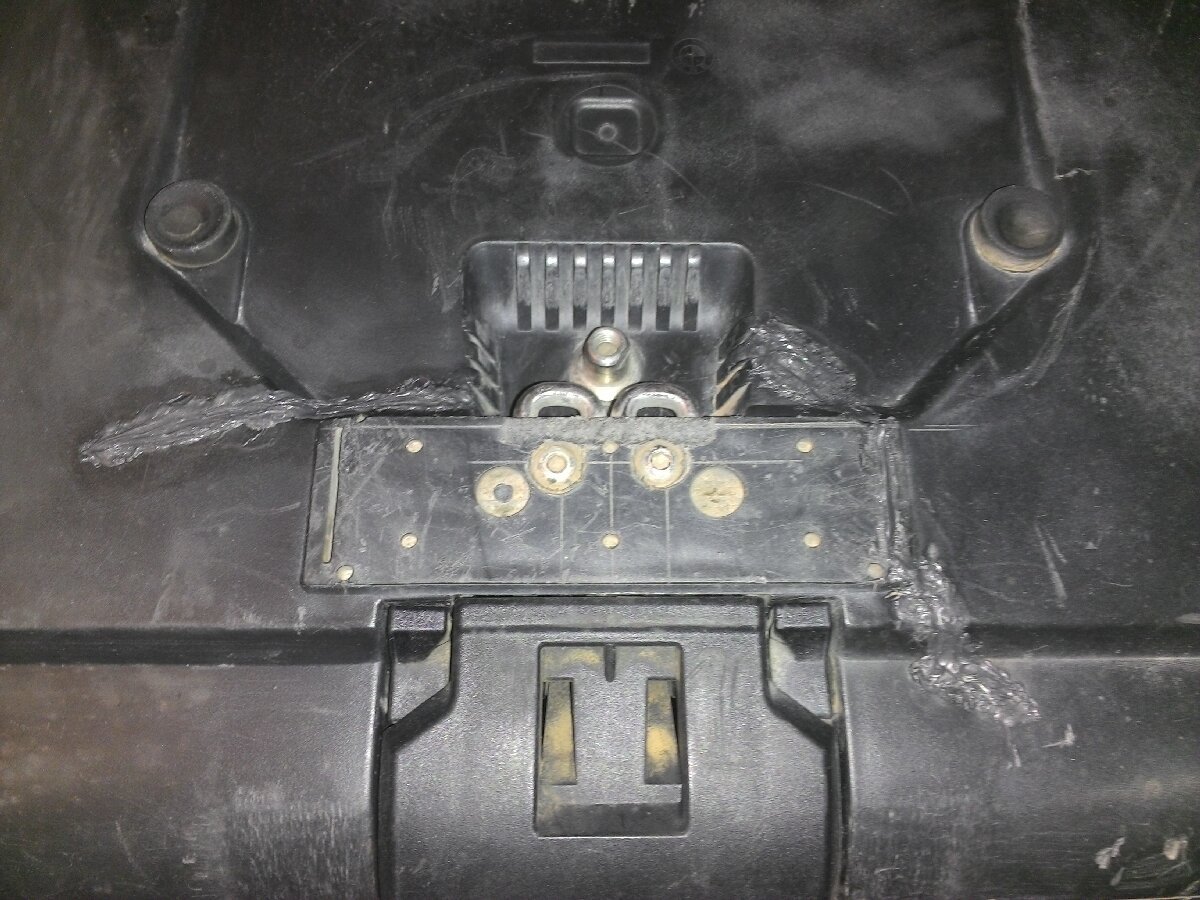

заколхозил/затюнил ))
осталось грейдером проверить, как раз на селигер собираемся 11-12го, пока надорожники палаточный лагерь разобьют, то да се, мы как раз вокруг озер по грейдеру и всему чему придется ))
зыж если вдруг кому надо, шаблон для внутренних пластин есть, хотя можно обойтись и шайбами, это я так для 100% упора )) так бы еще верхнюю пластину с нижними П-образно единым целым сделать, но это уж кроить надо, резать точно, гнуть...
нижнюю пластину, кстати, тоже можно спрятать взамен пластика, вырезав его, она тогда будет утопленной. мне пока итак сгодится, там посмотрим
зыжж пойду что ли из остатка нержи расширенную площадку под боковую подножку выпилю...

k-dmitriy
На всякий случай замотай конструкцию ( кофр плюс сцепление)., ремнем.
не, с ремнем тест будет неправильным. с ремнем я щас ездил
надо же было как-то за 5 мин. решить проблему )) он так притягивает, что мама не горюй, кофр вообще не шелохнется, пофигу любой грейдер, там уже если только кронштейну лопаться. гемор только в кофр лазить ))

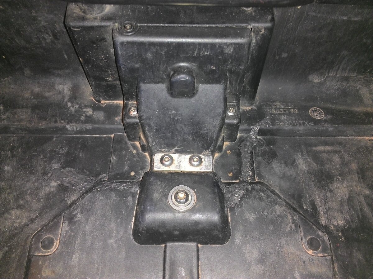

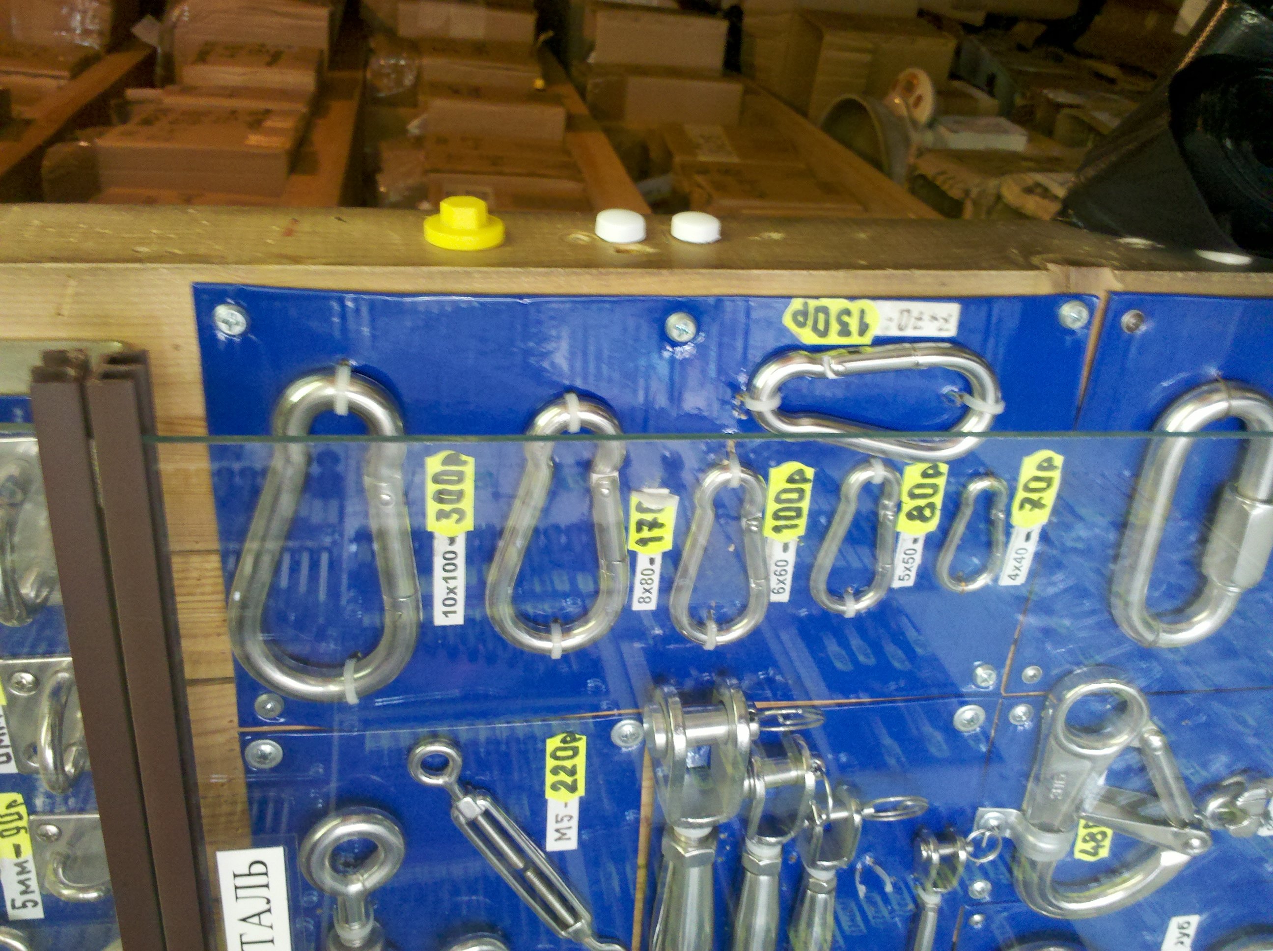

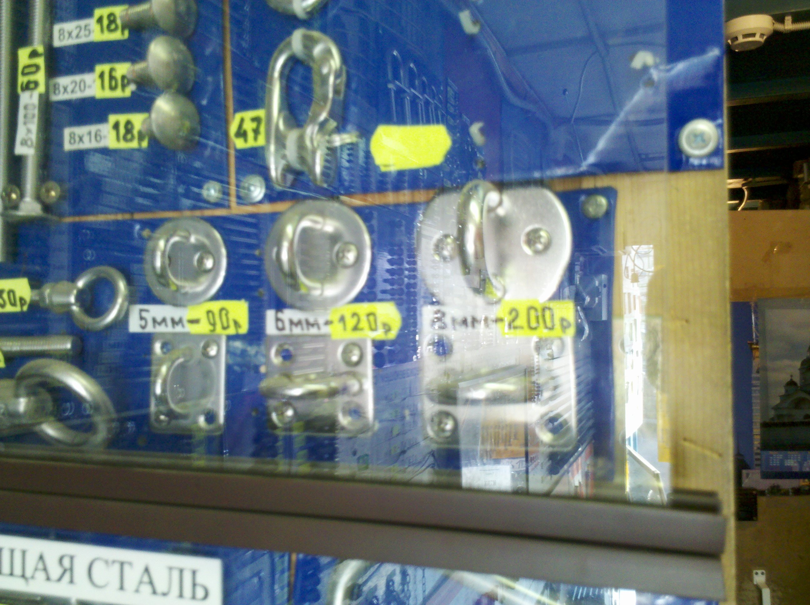

я или сеткой сильно не натягивая подстрахую, надо же чтоб кофр вибрировал и тем самым пытался вырвать крепление. либо сзади (спереди по ходу движения) там крепления прикручены (вот их ктстаи тоже в легкую может вырвать), туда стропа отлично залезает и крепится - 5 см стропы, карабинчики на конце и можно быстро страховать пристегивать/отстегивать. можно еще понадежней, когда метиз нержавейку покупал уже присмотрел петельки, изнутри их приделать и карабинчика цепляться
    750.1 KB · Просмотры: 449
    820.3 KB · Просмотры: 431
k-dmitriy

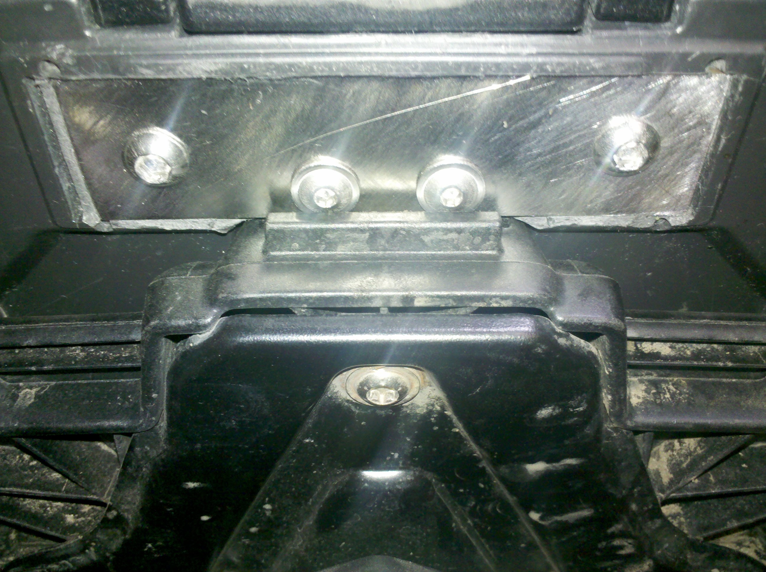

пля, лучше бы это мысль мне в голову не приходила - такую личную неприязнь к выпирающей железке стал испытывать, что кюшать не мог... ррр... пришлось опять вырезать и мучиться сверлить нержу
а вообще и стоковая пластина справилась бы, кмк. она 1.5 мм, но два центральных винта с подложкой с обратной стороны ее бы держали. я щас поставил 2 мм, в идеале конечно 3 мм в самый раз бы было.
руками подергал, силу приложил - крепление держится, если где что и ходит, то уже площадка и кронштейн. грейдера покажут...

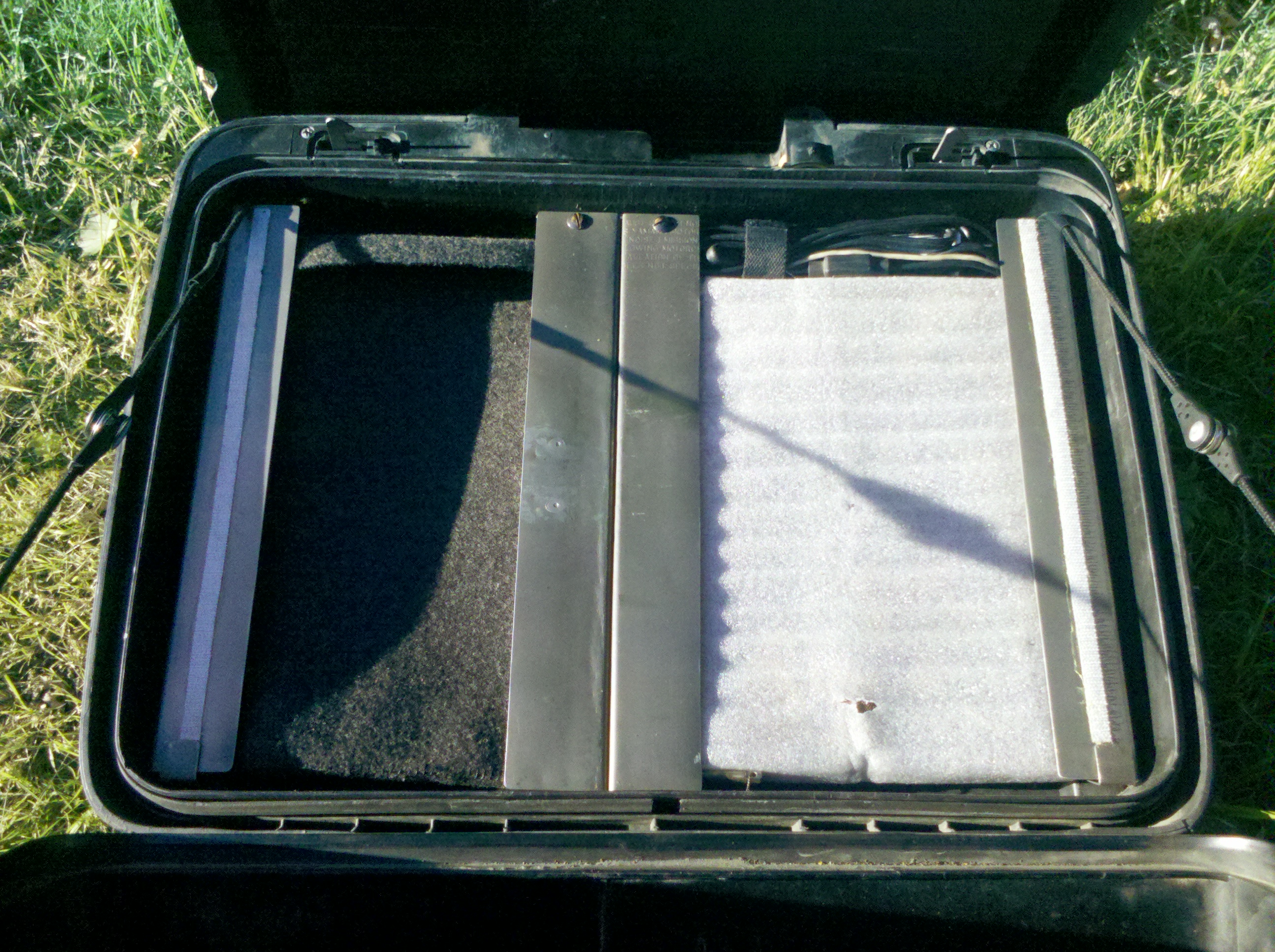

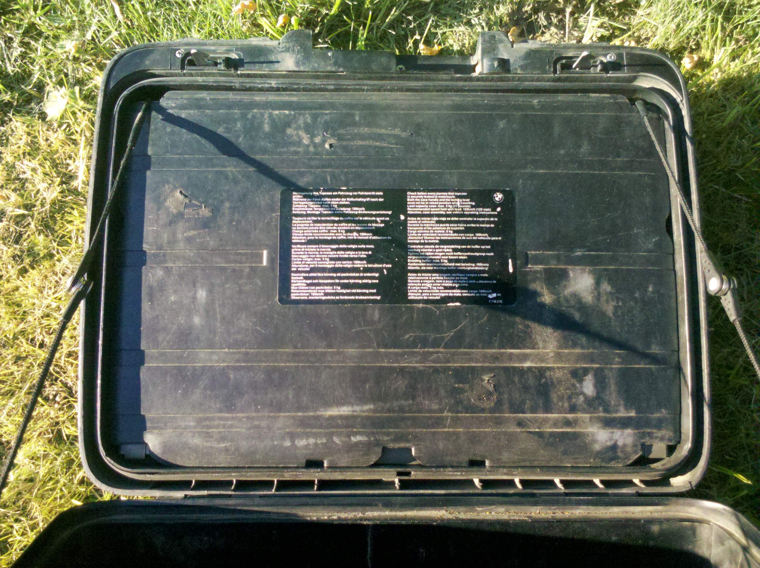

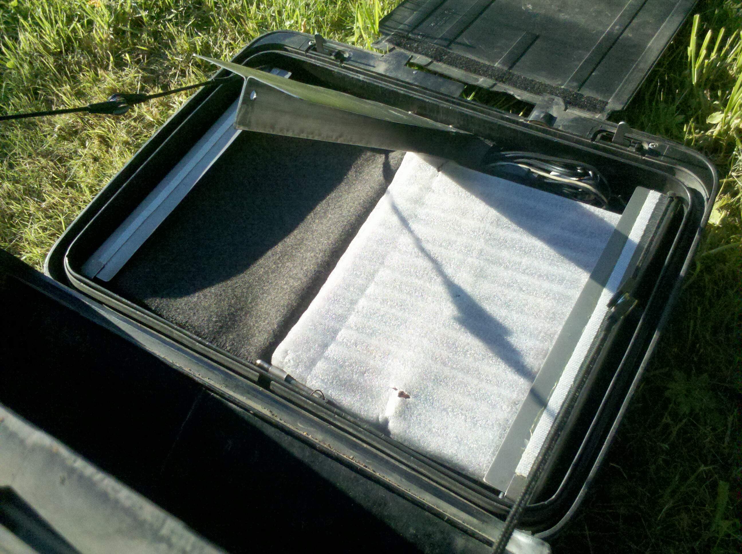

k-dmitriy

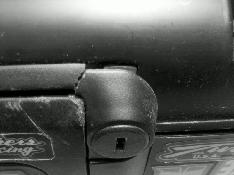

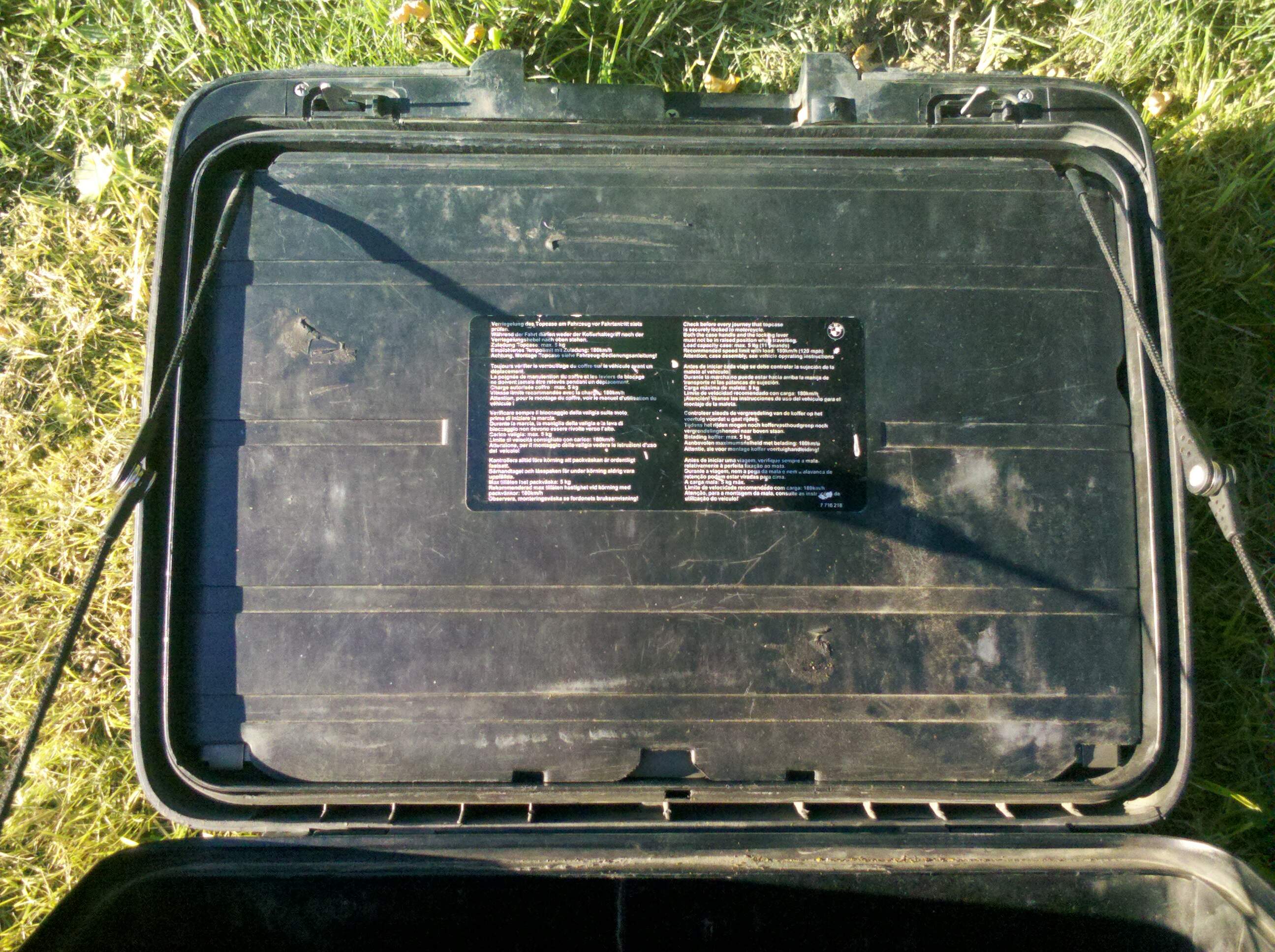

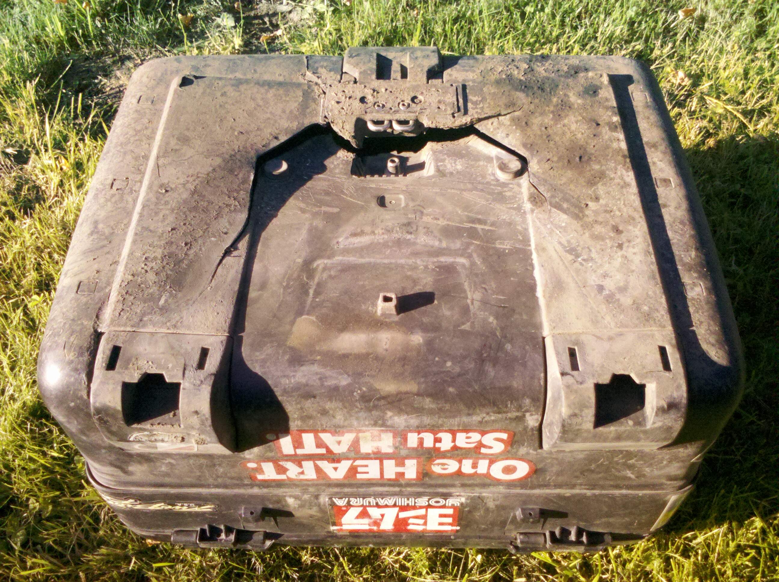

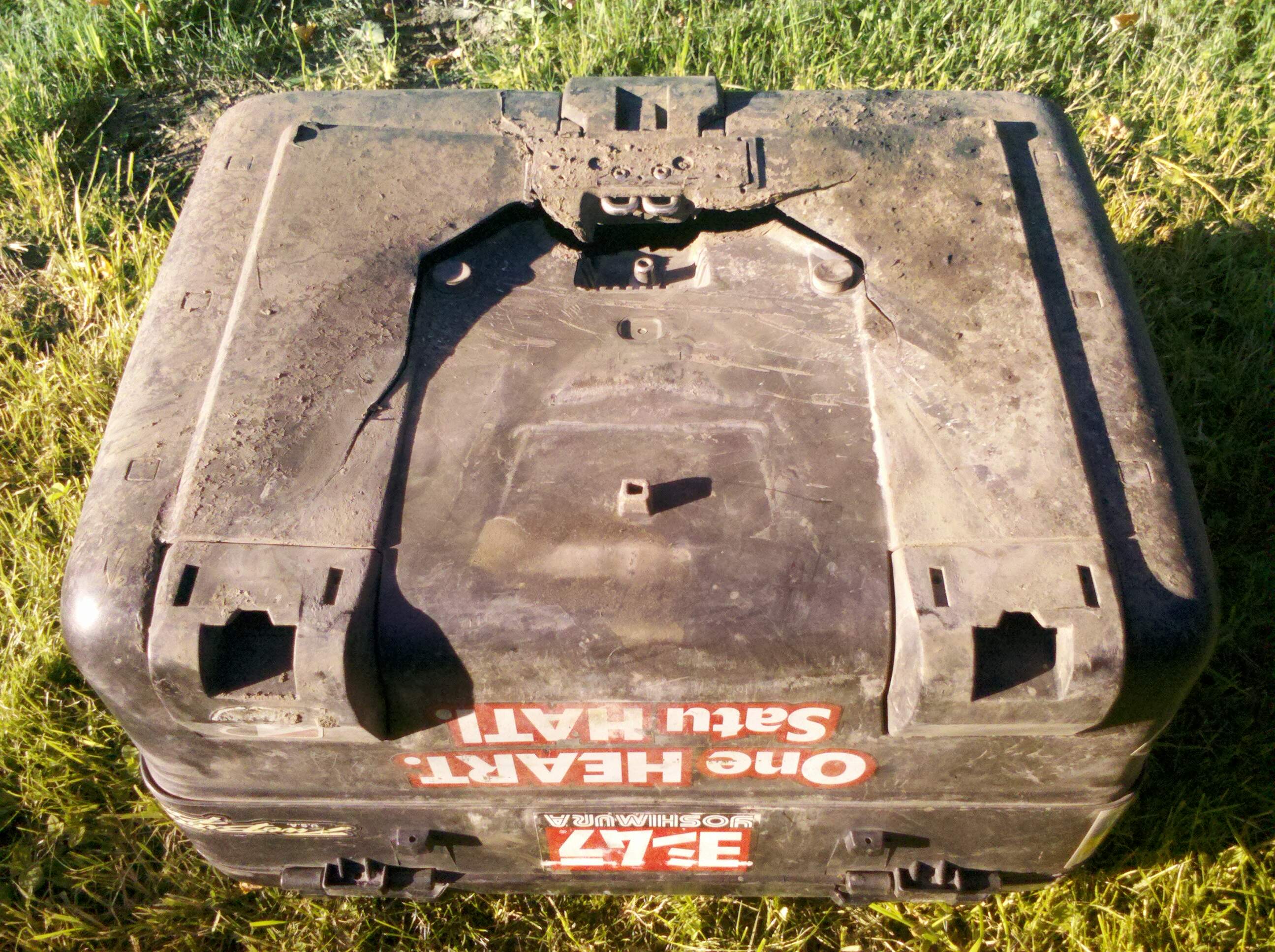

грейдером, и не только )) оттестил - усиление выдержало на отлично, замок функционирует как положено до сих пор, чего не скажешь об остальных элементах кофра. на протяжение дня по плохим ухабистым дорогам груженый кофр держался стойко, и потом на грейдере пока не попал в яму с пол колеса, если не 21го, то 17го - кофр отлетел, а для пущего гемора еще и раскрылся. далее на смену яме пришла череда луж, а т.к. скорость подъезда к ним была хорошая, то несознательно на них попрыгал, раза три отрывался от земли точно, как результат - где-то давшее слабину крепление такого измывательства не выдержало, и хоть кофр был укреплен сеткой, он все равно отлетел разломав крючек сетки. но т.к. валялся он в последней луже, то судя по всему, стоит отдать ему должное, первые прыжки он пережил.
далее один раз он отлетел на небольшой яме на асфальте, но т.к. был под сеткой, то остался на месте, только съехал.

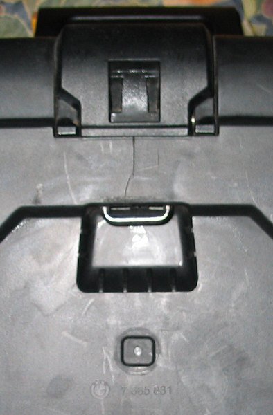

повреждения такие:

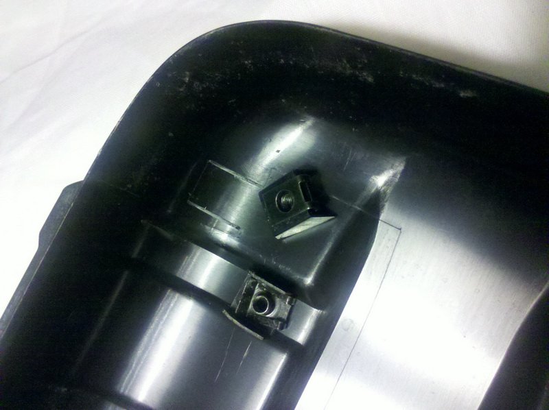

отломились два уха верхней крышки
attachment.php

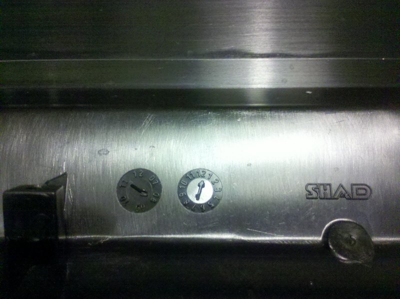

изнутри на ней, кстати, красуется печать SHAD - толи они только ее для БМВ делают, толи кофр целиком? в наличии у них http://www.shad.es/ ничего подобного с изменяемым объемом не нашел
attachment.php

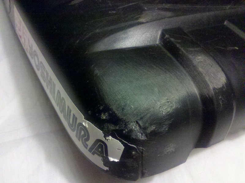

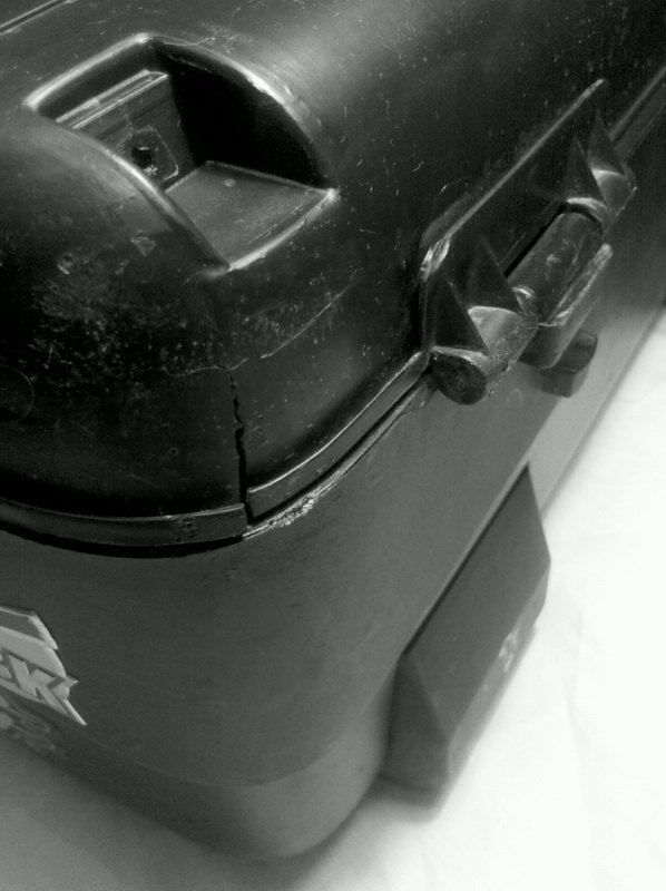

насквозь треснул угол
attachment.php
attachment.php
attachment.php

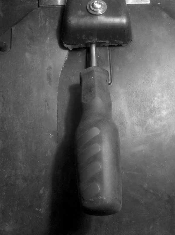

замок тоже поломался, хотя функционирует
attachment.php

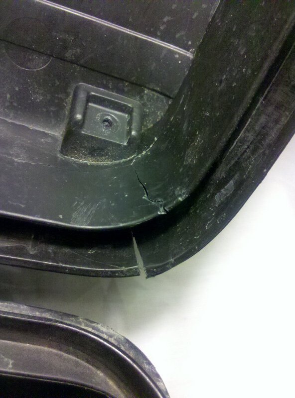

конкретно треснуло днище, странно, но вроде никаких нагрузок там нет, хм :/
attachment.php
attachment.php

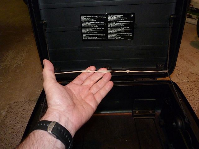

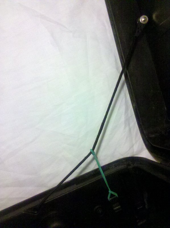

в общем в стоке кофр ни разу не для оффроуда с приличными сотрясениями, а даже и без приличных его наверняка оторвет. БМВистам надо на их наклейке информационной, помимо огранияения по скорости еще и писать применимость на асфальте онли )) а они жуки, делают эндуро, а комплектуют каким-то паркетным обвесом :/
но за стописят рублей он крепится багажным ремнем с трещеткой и держится мертво, думаю ни прыжки ни тем паче грейдер и ямы его хрен сорвут, но удосбтва в этом ноль - хочеш достать фотик, попить водички итд итп и начинается гемор с отвязыванием и привязыванием.
в общем на зиму одно домашнее задание есть - выбрать и раздобыть кофр покрепче или помозговать как этот укрепить, вроде где-то встречалось как буржуй его укреплял уголком, но хз из говна конфетку делать... так-то картинка желанного кофра понемного возникает:
- чтоб к крышке можно было привязывать какую-нибудь пенку и она при этом свободно открывалась. в принципе хоть с этим варио подобными штуками http://www.louis.de/index.php?topic=artnr_gr&artnr_gr=10001379&lang=en это можно решить, ну или посмотреть всякую мебельную фурнитуру итп крючочки замочки
- объем как у сложенного варио. блин, вот чем этот пластиковый нравится, так объемом, под мой скарб прям идеально в сложенном состоянии, и если надо для всяких сувениров или багажа второго номера его можно разложить. алюминиевый ориджинал бмв по этой причине отпадает сразу, оч. высокий - достать что-то со дна это все перебирать, уж лучше варио ремнями мучиться крепить каждую остановку.
- отутсвие острых граней
а сколько весит алюминиевый кофр подобного размера? а то этот пластиковый 5кг пустой - жутко бесит, + 5 кг вещей (это кстати паспортный макс. для него) и уже заметно тяжко выходит.
зыж фик с резиночкой апдейтил до такого варианта, а то когда она поперек всего кофра - не очень удобно
attachment.php
