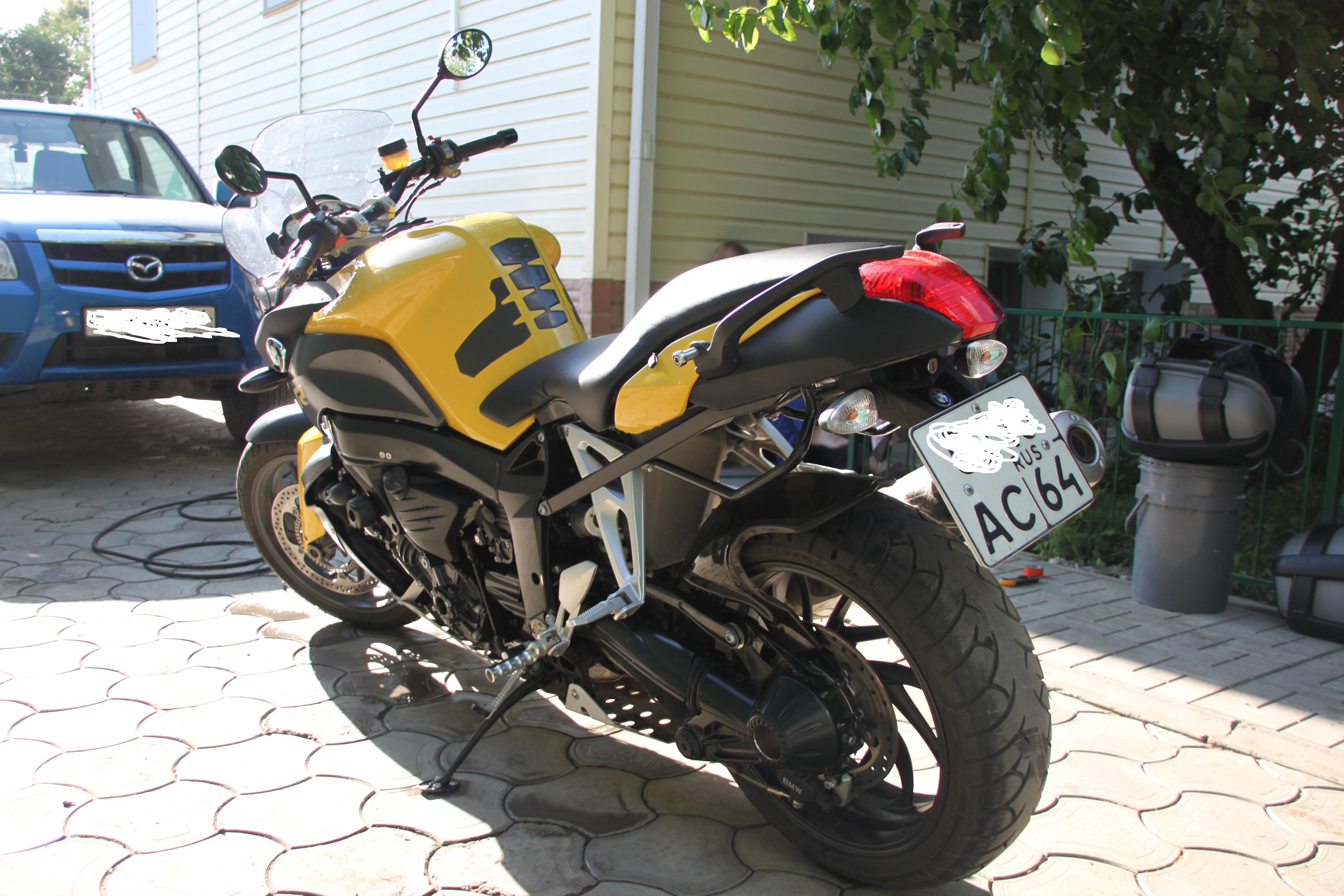

Когда менять колодки K1200R?Пробег 15500,км скрип при торможении сзади.Может пора уже заказатЬ???Визуально задние колодки не могу разглядеть,передние нормальные.Кто подскажет?

Заказывать давно пора)))
Смотреть можно по меткам на направляющей, она же фиксатор колодок в суппорте
По контрольным отверстиям на колодке - когда там диск будет виден.
Но самое верное - вытащить из из суппорта и посмотреть глазами. Колодки могут изнашиваться неравномерно
http://bmwclubmoto.ru/showthread.php/4534-Неравномерный-износ-колодок-заднего-суппорта

рановато менять задние колодки на таком пробеге, у меня пробег под 40ткм, задние еще не менялись, только передние. скрип тоже был, прошло само собой.
