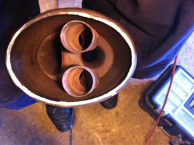

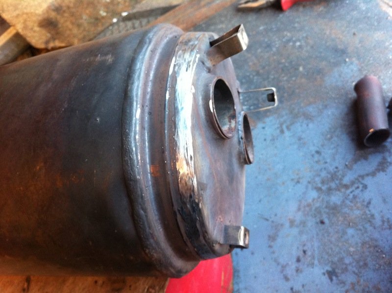

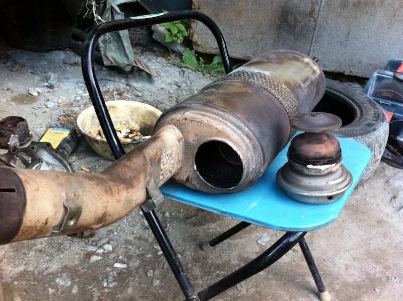

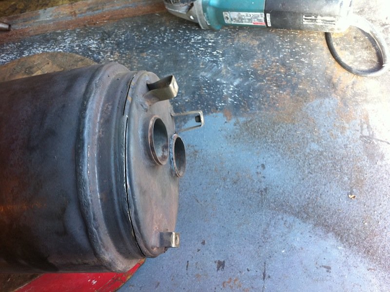

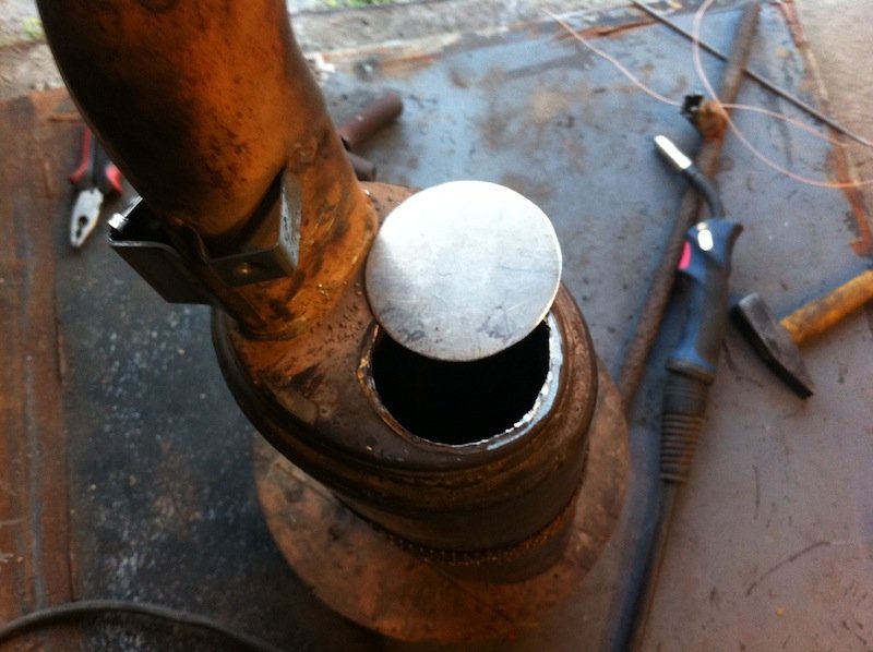

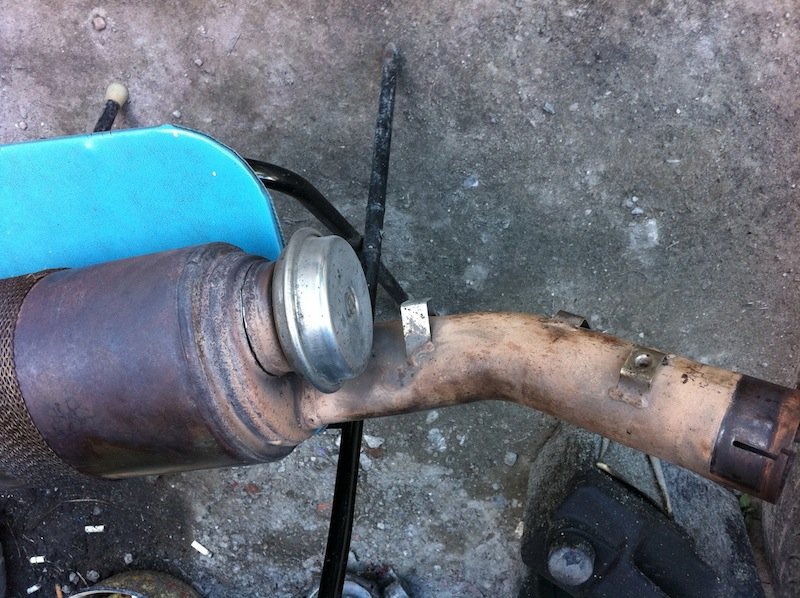

Хотелось мне заиметь глушитель 10-г., по причине более благородного звука выхлопа. Отслеживание немецкого eBay дало результаты: был куплен глушитель 11г. с пробегом 1500км за 52 евро. в состоянии идеал.
НО! Остался старый глушитель ни при делах!:wacko2:

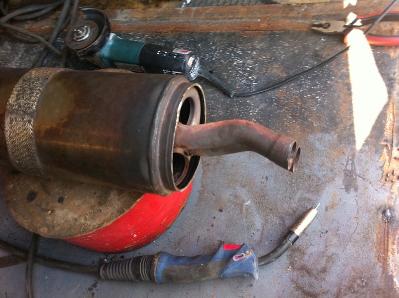

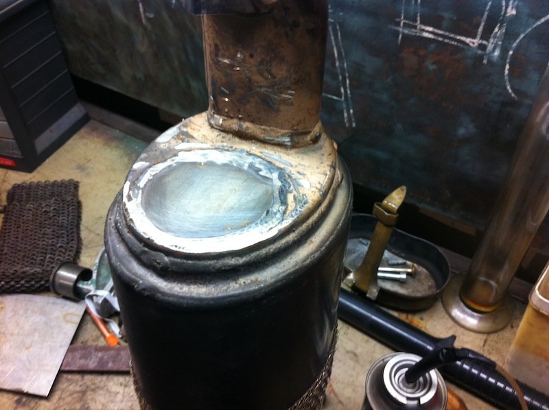

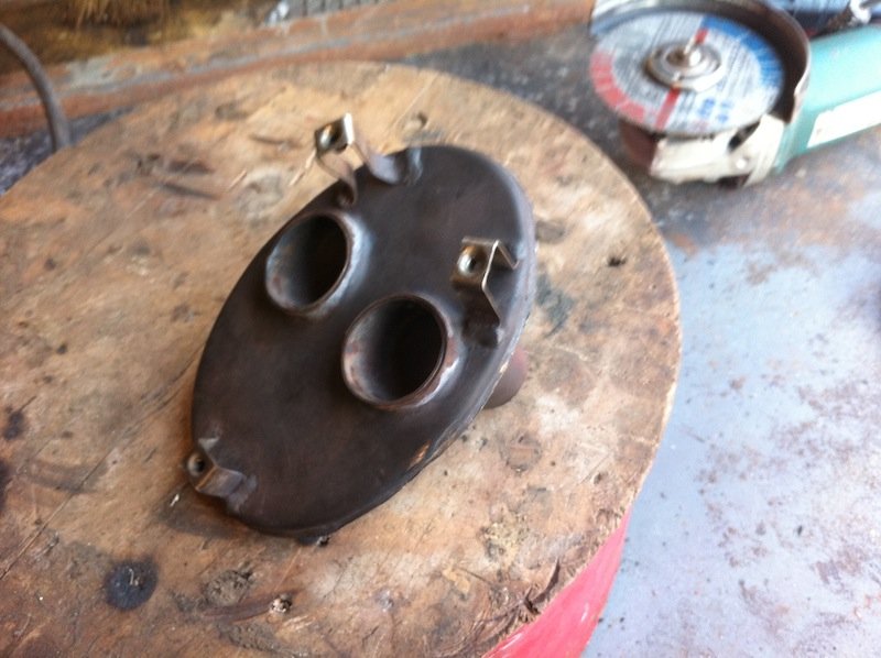

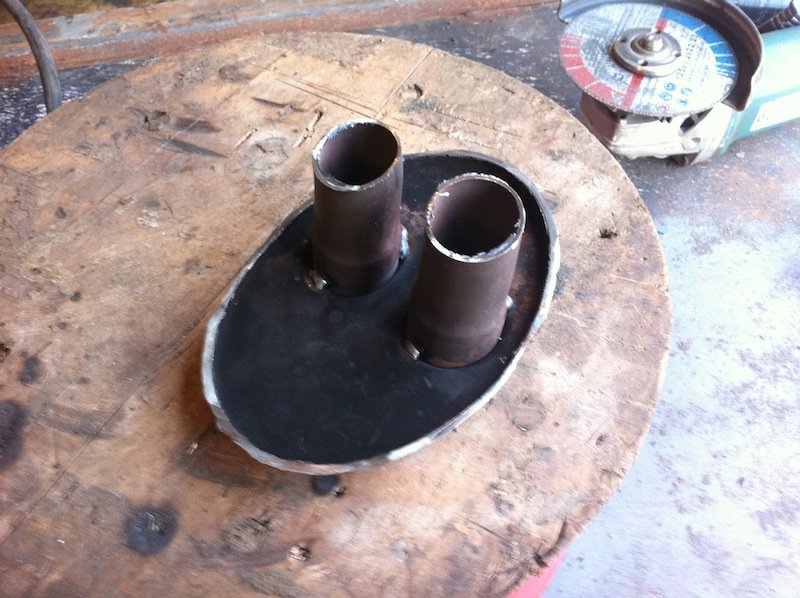

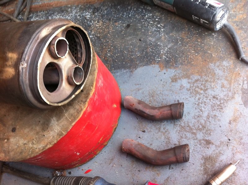

Опыт предыдущей эксплуатации чёппера YAMAHA Virago 1100, говорил о том, что удаление "флейт" из глушителя делает звук выхлопа: "Харлей - отдыхает!", благородный не раздражающий бас V-tvin, да и в городском траффике ездить безопаснее. Решил я поэксперементировать и в случае с GS.
Удаляем мощьностной клапан и вскрываем банку глушителя:
    119.5 KB · Просмотры: 380
    118 KB · Просмотры: 366
    103 KB · Просмотры: 355

Был на морях... Звук поначалу расстроил, ожидал как на чеппере - ваще АХ! Но покатавшись с недельку, обратно штатную банку ставить не хочу. И главное, благодаря звуку выхлопа научился ездить по пыльным и песчаным дорогам, поворачивая за счет сноса заднего колеса при пробексовке! По звуку можно определить загрузку двигателя и количество тяги на ведущем колесе.
KOKS
148
Украина, Харьков
Скажу прямо: инженеры BMW, не зря зарплату получают - звук стал громче, но всё благородство выхлопа ушло. Как единственный вариант, не советовал. Для города и эндуропокатушек - что надо, а на дальняк стоковый ставить.
