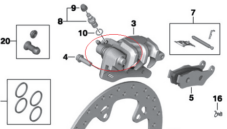

MOTO-COMPANY
При очередной проверке состояния колодок обнаружил, что задние колодки у меня износились неравномерно. Та, что со стороны поршней в два раза сильнее, чем другая.
Снял суппорт и понял, что скоба не двигается относительно суппорта - высохла смазка.
Заложил смазку, проверил пыльники (целые) и поставил на место с новыми колодками.
Резюме - необходимо регулярно проверять этот узел и закладывать свежую смазку.
Иначе сначала кончится колодка, затем диск:pardon:
Михаил, подобная проблема встречается очень часто, просто большинство не контролируют износ задних колодок (неудобно подлезать), хорошо видно ближнюю колодку, которая всегда в отличном состоянии.
Уточни - сама колодка стирается равномерно по всей длине и если нет - скорее всего произошел износ в направляющей и потребуется замена самого суппорта

Нет. Износ равномерный.
Как я написал - подклинивал шток. После смазки все в порядке
