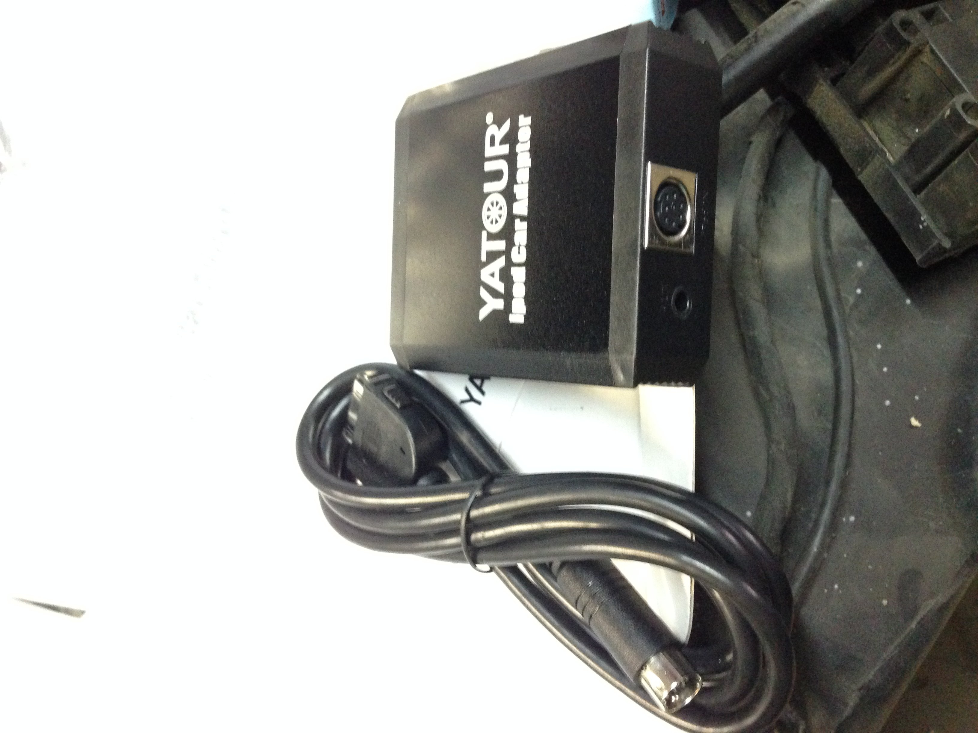

ЛТ 2006 гв хочу поставить адаптер yator подключить айфон
на сайте в разделе фотографий подходящей под данный девайс есть фото головы с ЛТ., кто ставил? будет работать и какие функции работают?
зы в данный момент у меня мот разобран, адаптер есть в наличии, к голове визуально подходит..., втыкается в голову а разъем головы в штекер адаптера как бы последовательно.

Аедрей спасиб почетал, в моем случае приблуда без флешки есть выход для айфона и AUX, места для размещения двух разъемов нет., ну или почти нет нужно тоже что то колхозить.

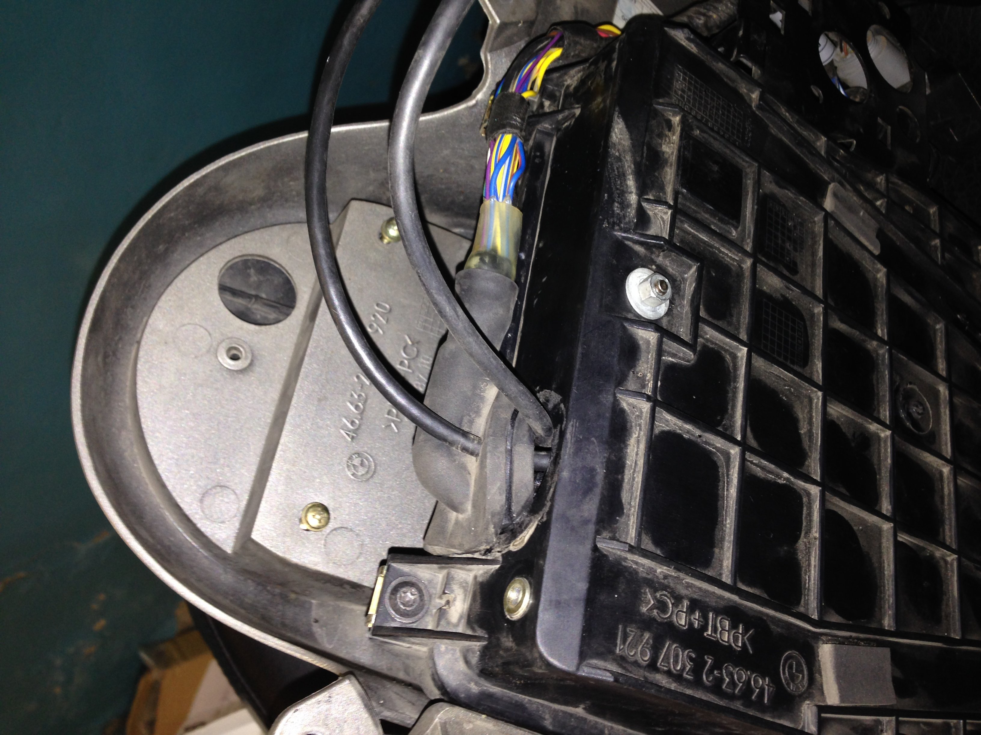

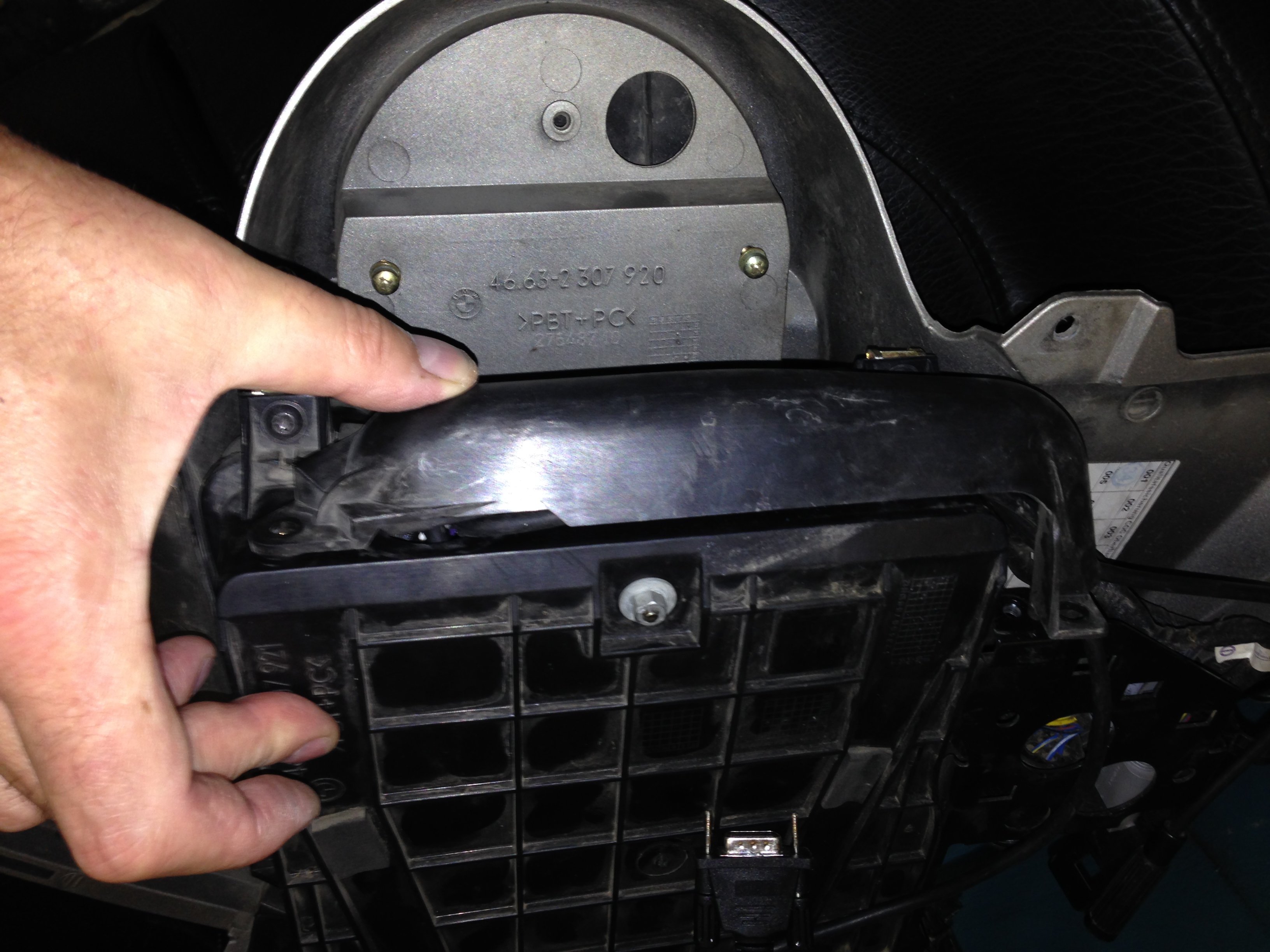

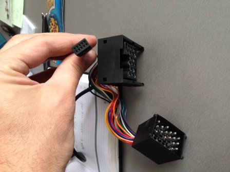

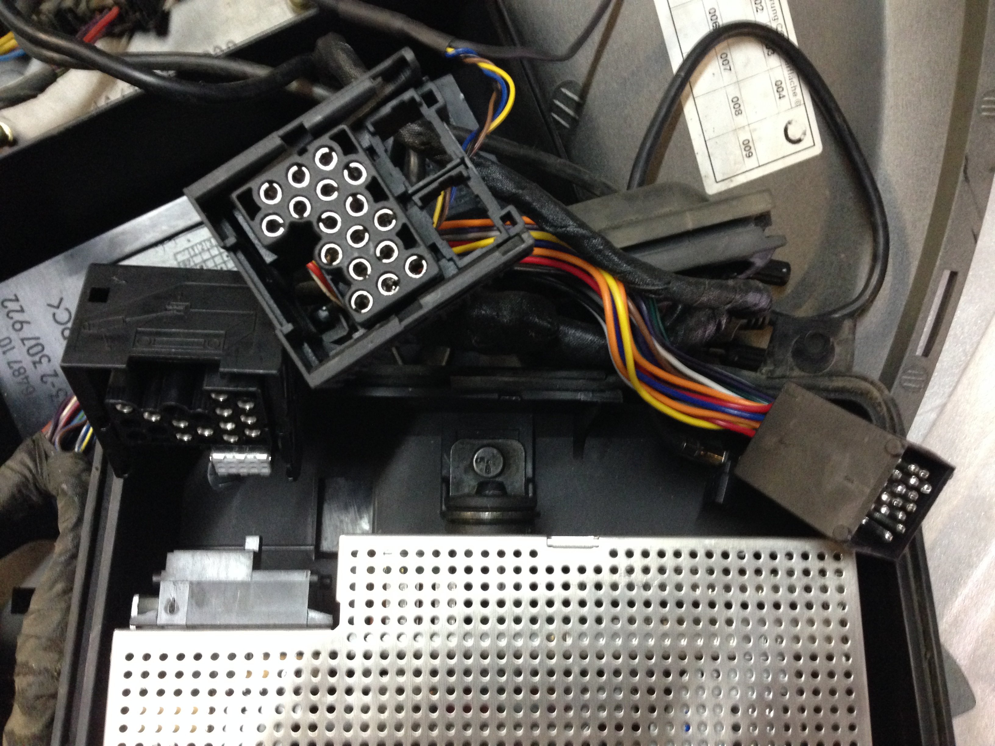

  1. BMW K 1200 LT

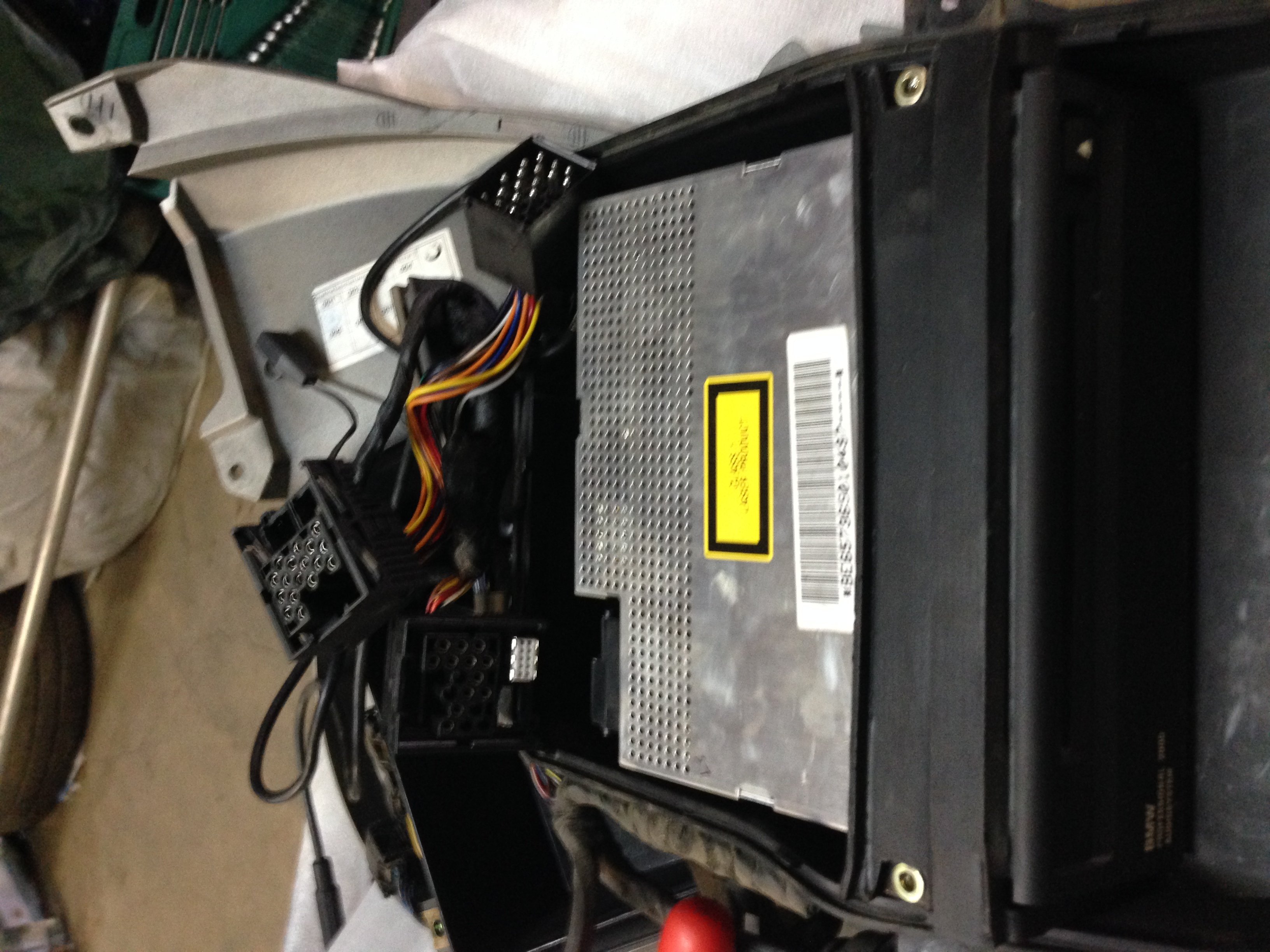

Андрей фишка-разъем маленький был?
Места для размещения трех разъемов нет на фото видно, буду что то придумывать.
фото самого адаптера с выходом айфон и аух

Большой
623
Кисловодск
  1. BMW K 1200 LT
Я снял заглушку над магнитофоном и туда вывел приблуду. Разъемы такие же, прекрасно поместились за магнитолой. СД ченджер я отключил и место под разъемы освободились.

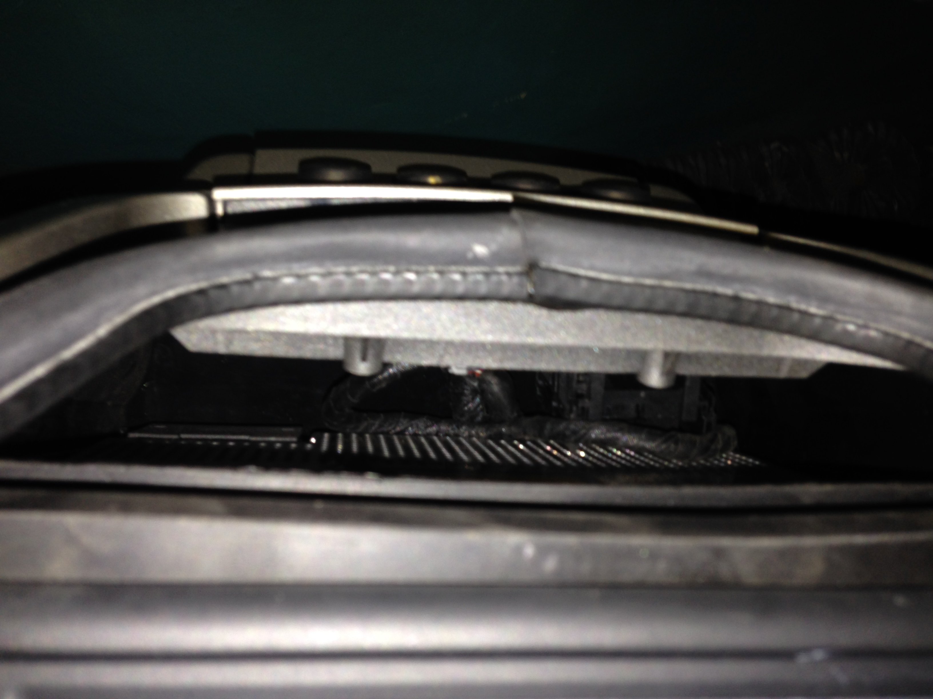

  1. BMW K 1200 LT
Места в верху хватает чтоб разместить разъем, патеху не смещал., провод адаптера чуть по колхозному выходит замажу герметиком. Не включал, позже отпишусь как работает...
