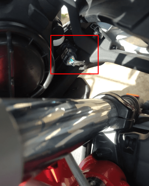

Подскажите пожалуйста по поводу установки доп света, куда лучше безболенено подключиться что бы было 12v при включении зажигания и соответственно без ошибок. И чтоб не разбирать пол мота.

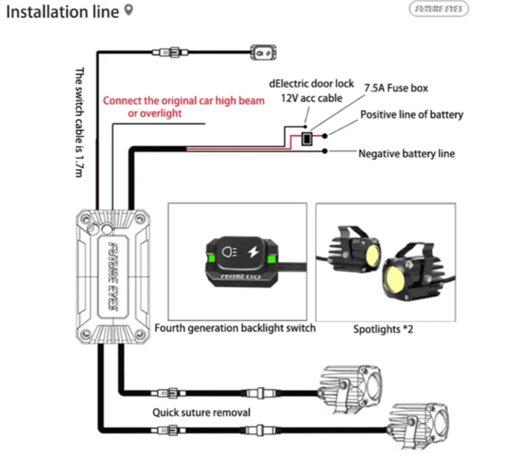

Значит доп свет, второй рисунок со схемой немного от другой модели, у меня кнопка беспроводная поэтому там просто провод-антенна.
По итогу что мы имеем:
1. две лошадыных клемы на + и - акб
2. один кабель + который нужно пустить как раз таки на разрыв чтобы при выключении зажигания всё отключалось.
3. и внимание + который нужно пустить на дальный свет (как я понял это нужно для того чтобы можно было мигнуть дальним, ибо благо перелючение дальний ближний идёт отдельно через их кнопку)

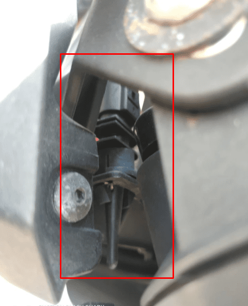

А я вот заметил у себя какой то странный разьём который находится прям около фары (там дви синих провода приходят и заглушка пластиковая) одинокий такой маленький, кто-то говорит что это для доп оборудования кто-то говорит что это сервисный разьём

Не лучше подключить провод запуска питания (12 В появляющееся) вообще на ближний свет фары ? Тогда фары будут работать только на заведенном моторе, меньше вероятность высадить аккумулятор нечаянно. А второй провод на дальний, для "моргания".
По разъемам не скажу, у меня на 650-ке вроде нет такого. Но можно тупо тыкнуть тестором на разных режимах (включать зажигание, ближний, дальний) и выяснить, подойдет ли он в данном случае.
