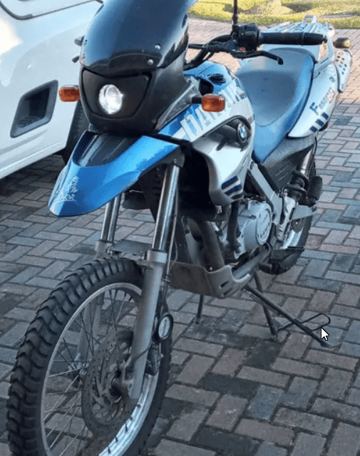

Итак. Имеем гусёнка 2003 года с отвратительным головным светом. Вечером как будто свечка вместо фары. Перелопатил все маркетплейсы в поисках светодиодной замены штатной фары, но всё тщетно, в продаже только на более поздние версии. Что делать? Обвешиваться фонариками как новогодняя ёлка не хочу. Была мысль внедрить bi-led линзу, но во-первых стекло рефлёное, во-вторых их продают только парами. Менять на более позднюю фару с самопальными креплениями и, соответственно, убирать весь пластик вокруг неё плюс переделка проводки? Возможно, но хотелось бы примеров данных переделок. Или может посоветуете другие варианты?

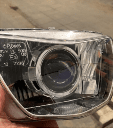

С линзами и штатным рефлектором будет как-то так (поляки делали)
или вот так, если не использовать штатный рефлектор (ну 3d принтер ненадолго озадачить)
Понятное дело ,что еще существует "мильон" вариаций на тему впихнуть в любой из этих 2х вариантов "габариты" и пр.
Особой разницы как именно будет называться колхоз: "Светлый путь" или "Путь света"... уже нет. На ваш вкус.

Как поляки сделали не получится - у них слекло гладкое, а отражатель рефлёный. У меня наоборот - стекло рефлёное. В продаже есть куча фар б/у. Но во-первых цена не гуманная (на Ali можно за эти деньги аж две новые светодиодные фары купить, правда для другого поколения), а во-вторых все так же с рефлёным стеклом. В такую линзу не поставить.
А вот второй вариант возможен. Я даже где-то видел подобную картинку со ссылкой на такую маску для фары. Но уже пару месяцев ищу её и нифига не нахожу.
"рефлёный" - аж кровь из глаз..🫣
ютуб по уши забит роликами про шлифовку рифленых стекол под линзу, тут-то всего 1 элемент одной-двумя "черепашками" делов-то.
"Но уже пару месяцев ищу её и нифига не нахожу"
Я конечно слышал легенду что в гугле "банят".. но чтоб до такой степени...
там даже файлы приложены
