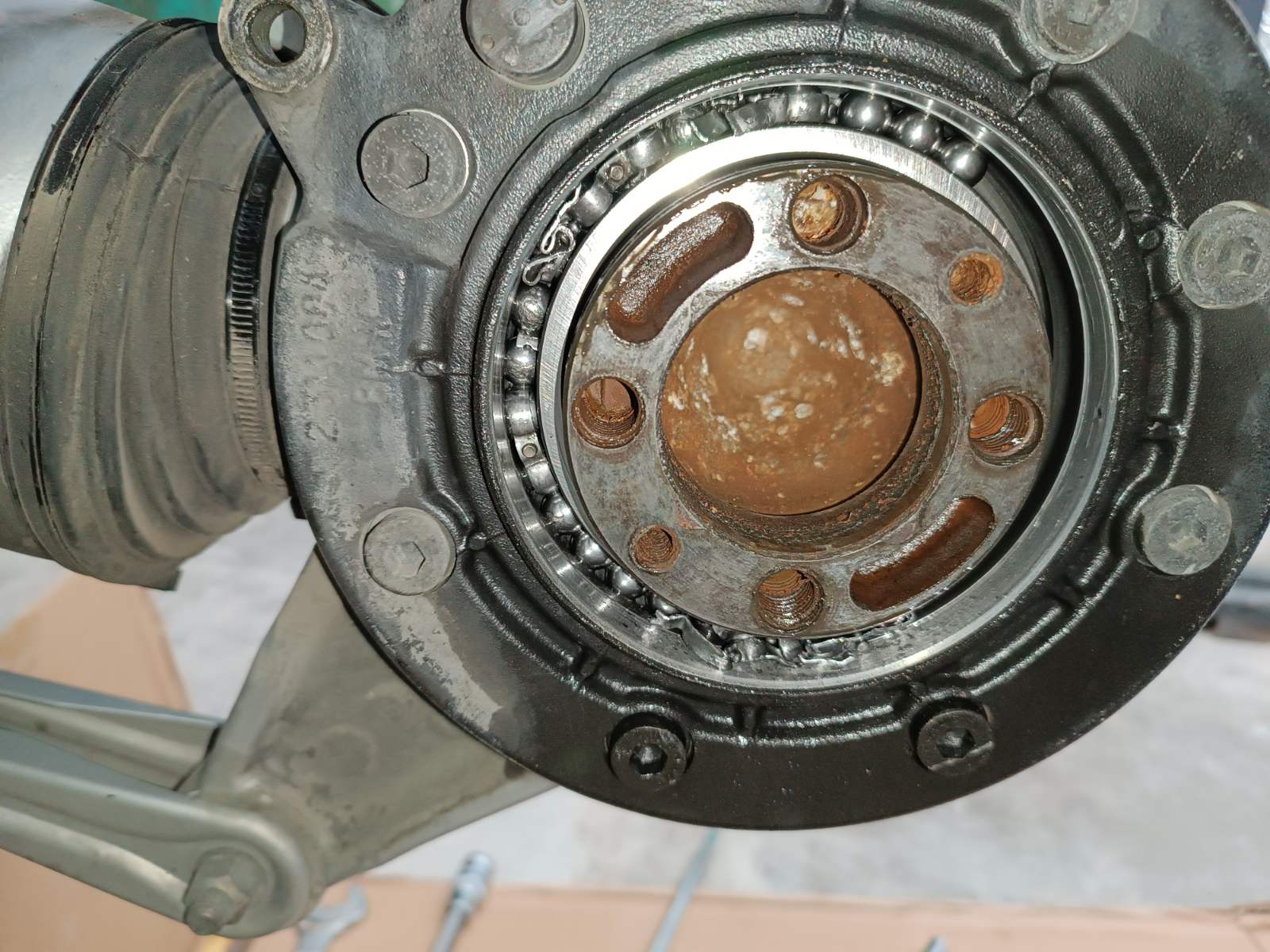

В июне 2025 в редукторе моего R 1150 RT 2001г. на пробеге примерно 51 000 км появились шумы (сильный гул). 21/06/2025 с большого сальника редуктора потекло масло, гул редуктора усилился, появились сильные вибрации.
Вскрытие показало, что рассыпался сепаратор большого подшипника, рассыпавшийся сепаратор выдавил сальник.

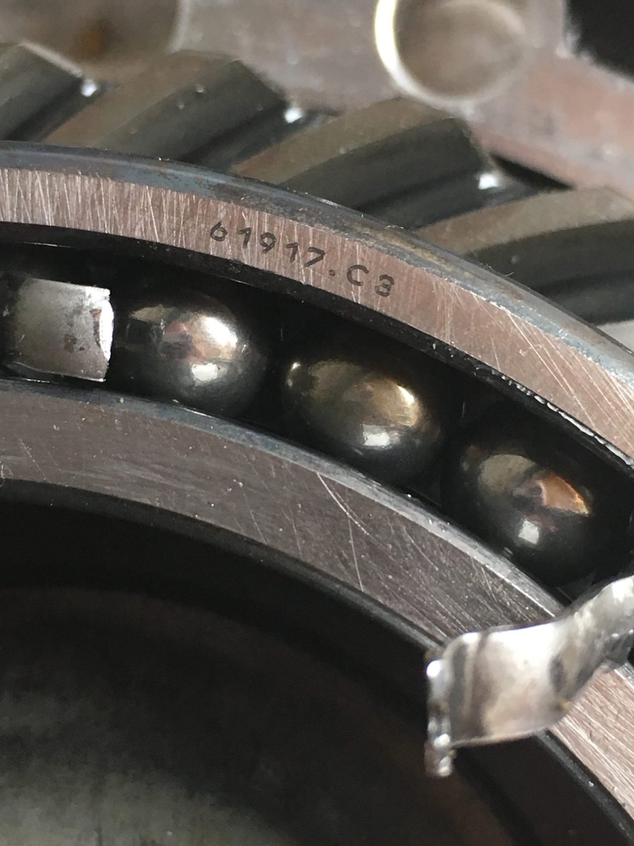

Родной радиальный шариковый подшипник 6917 в исполнении С3 – увеличенный тепловой зазор.
Фото с номером подшипника из сети.

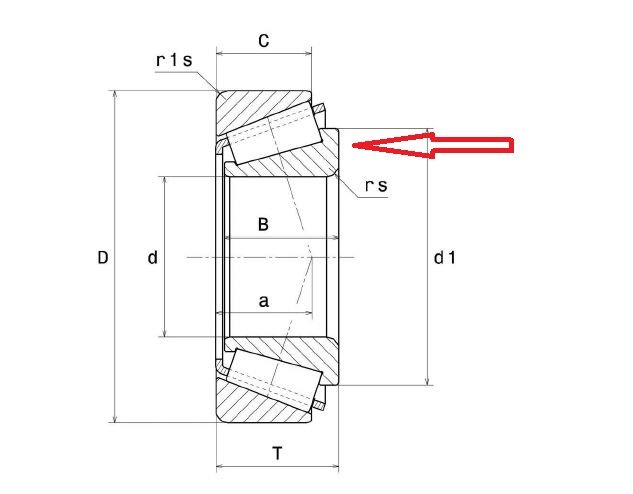

Однако роликовый конический 32917XU подходит по всем геометрическим параметрам, кроме того, что он шире на 5 мм. (23 мм против 18 мм):
Ширина родного подшипника (6917 и аналогов) – 18 мм.
Параметры подшипника 32917XU:
Ширина наружного кольца – 18 мм
Общая ширина/ширина внутреннего кольца – 23 мм.

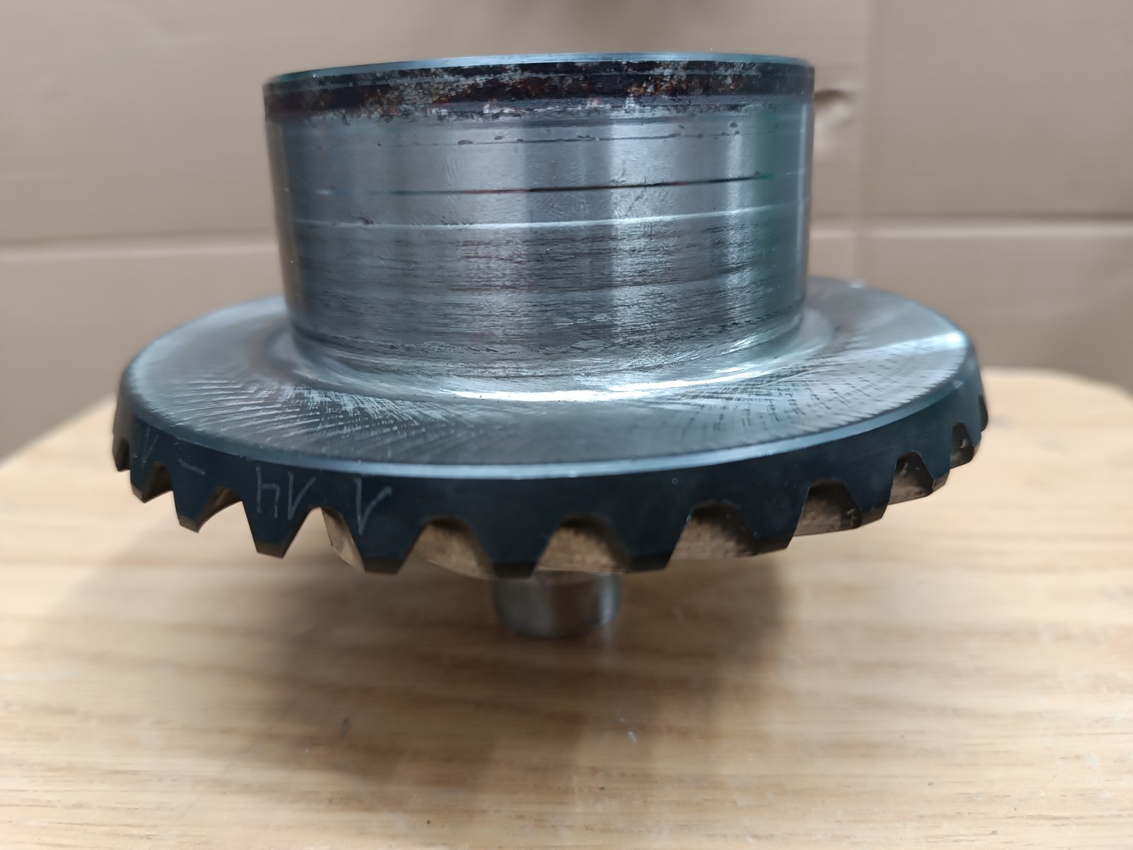

Выполненная мной доработка заключается в стачивании упорного буртика шириной 3,5-3,6 мм с ведомой шестерни, в которую упирается подшипник, и стачивании с внутреннего кольца подшипника 1,5 мм. Итого 3,5+1,5 = 5 мм, которые нужно убрать, чтобы данный подшипник сел подшипник в редуктор.
Получилось так

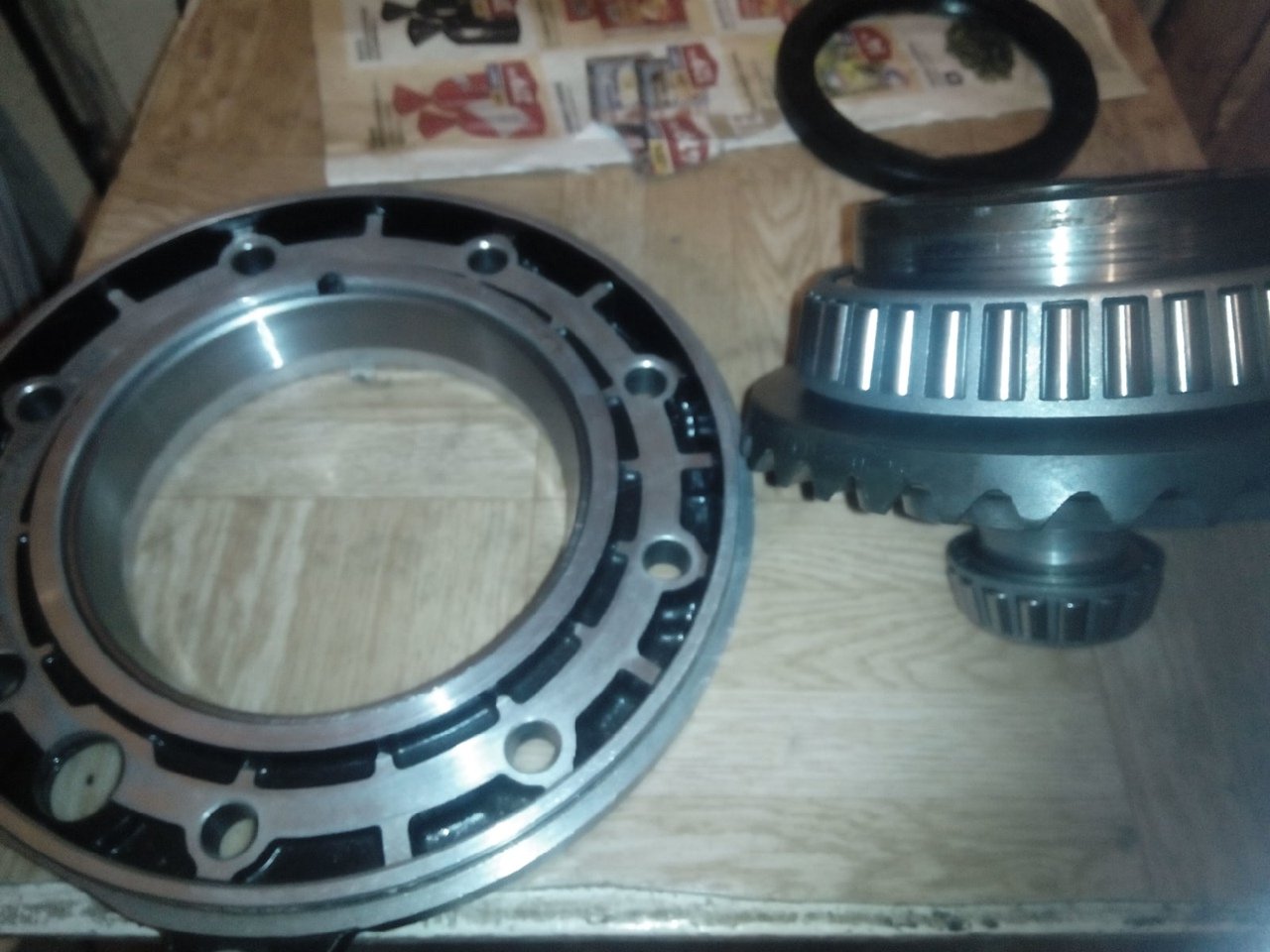

Последнее фото не моё – Сергея Сажнева, но у меня получилось похоже.
Получилось так
