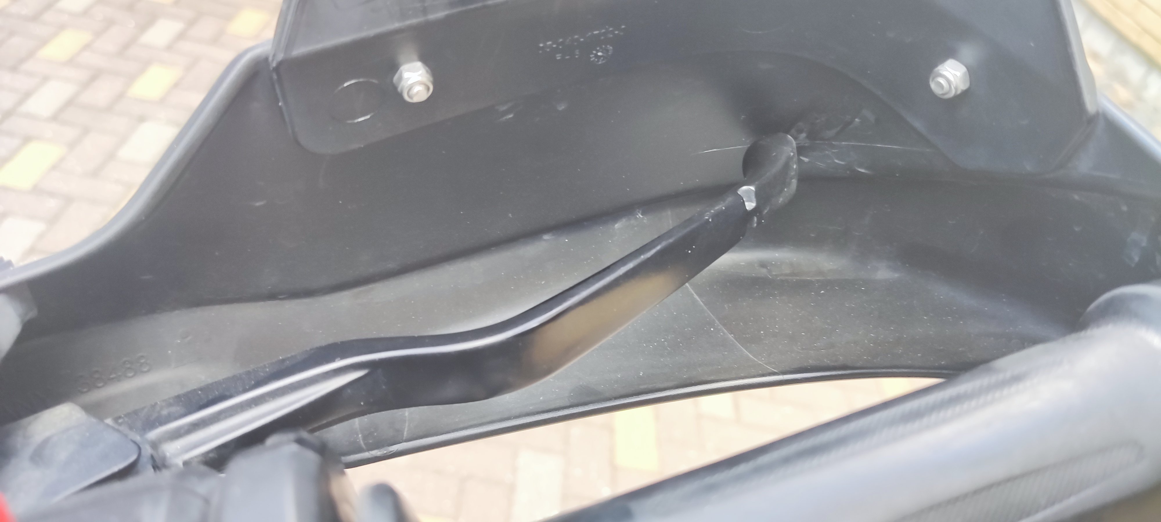

Всех приветствую. Столкнулся с такой проблемой. Гусь 2007 г.в. АБС второго поколения.
Уже 3 раза блокировался передний тормоз при езде по городу.
На холодную все работает прекрасно. Суппорт не клинит. Колесо свободно вращается.
При езде по городу, особенно по жаре начинает поджимать передний тормоз вплоть до полной блокировки.
Слава богу что происходит это плавно (хотя достаточно стремительно). Но встать в левом ряду тоже не очень весело.
Рычаг тормоза тоже встает колом. Задний при этом работает, не клинит.
Мот стоит минут 10-15 остывает и снова все ОК. Тормоз отпускает.
После первого раза прокачал тормоза. Воздуха не было. Прокачал примерно 4 бачка (~200ml) тормозухи.
Не помогло. Может мало прокачал?
P.S. АБС вроде работает, по крайней мере на заднем колесе.
Может кто сталкивался с таким?

Смотрите шланги.

А на что смотреть? Шланги армированные родные. Все скрытые (которые под баком) вообще трубки жесткие. Визуально все в порядке со шлангами. И не понятно почему на холодную все норм.

я думаю что клинит клапан блока абс, при нагреве, вы попробуйте в момент когда он встанет в клин сбросить давление с суппорта, было такое на голде 1500 в свое время, разбирал блок, на поршнях задиры и ржавчина была,

я думаю что клинит клапан блока абс, при нагреве, вы попробуйте в момент когда он встанет в клин сбросить давление с суппорта, было такое на голде 1500 в свое время, разбирал блок, на поршнях задиры и ржавчина была, ну либо сам поршень клинит на супорте.
stavross25

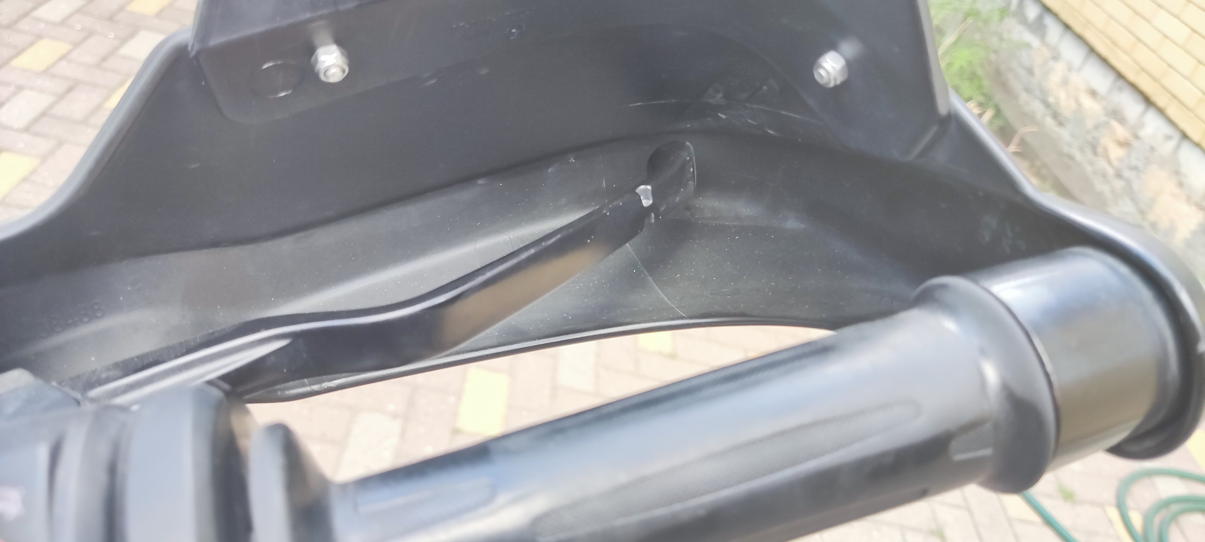

Проблема решена. Дело было в сместившейся защите рук. Она поджала рычаг тормоза и не давала сбрасывать давление в контуре. У рычага не было свободного хода. Соответственно тормозуха нагревалась, расширялась и т.к. деваться ей было некуда блокировала тормоза.
