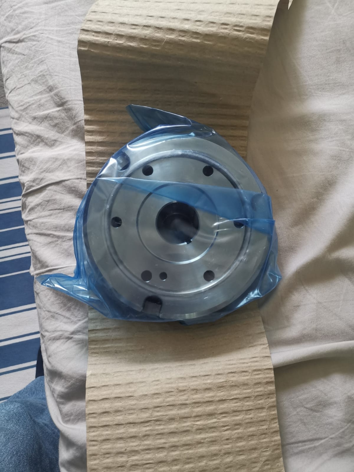

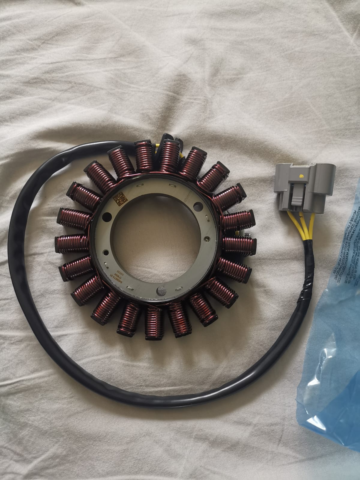

WhatsApp Image 2025-06-30 at 10.05.43.jpeg У меня все вместе получилось недели за три. Генератор заказал за 796 евро в Leebmann24. Он приходит в сборе статор и ротор.

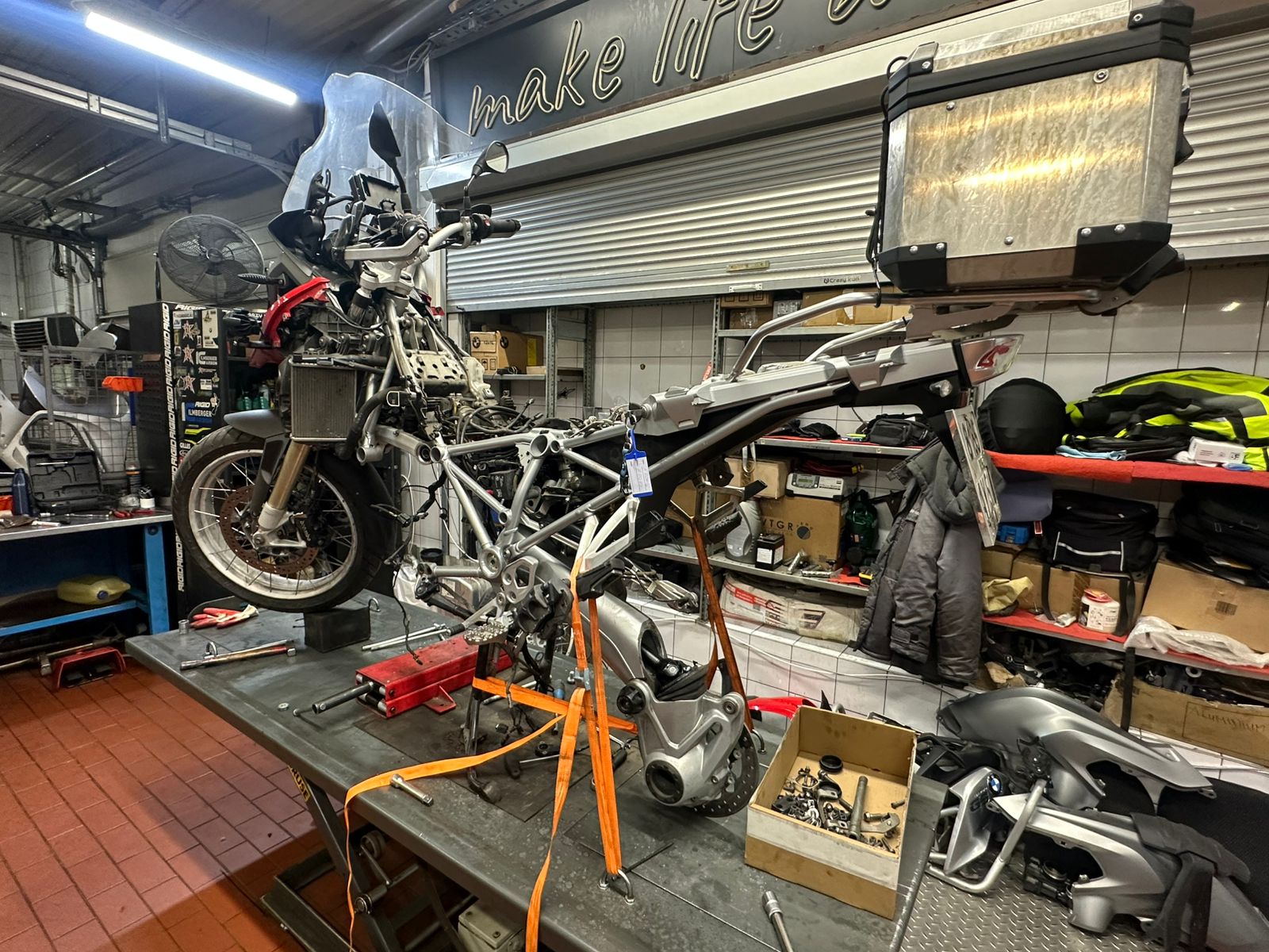

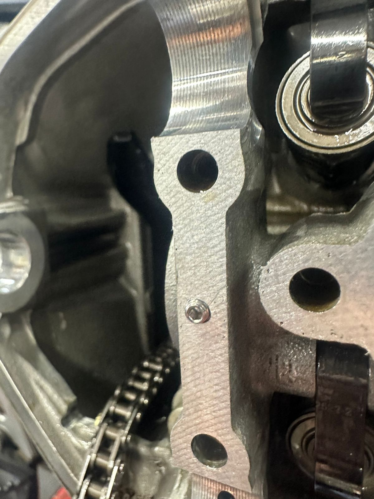

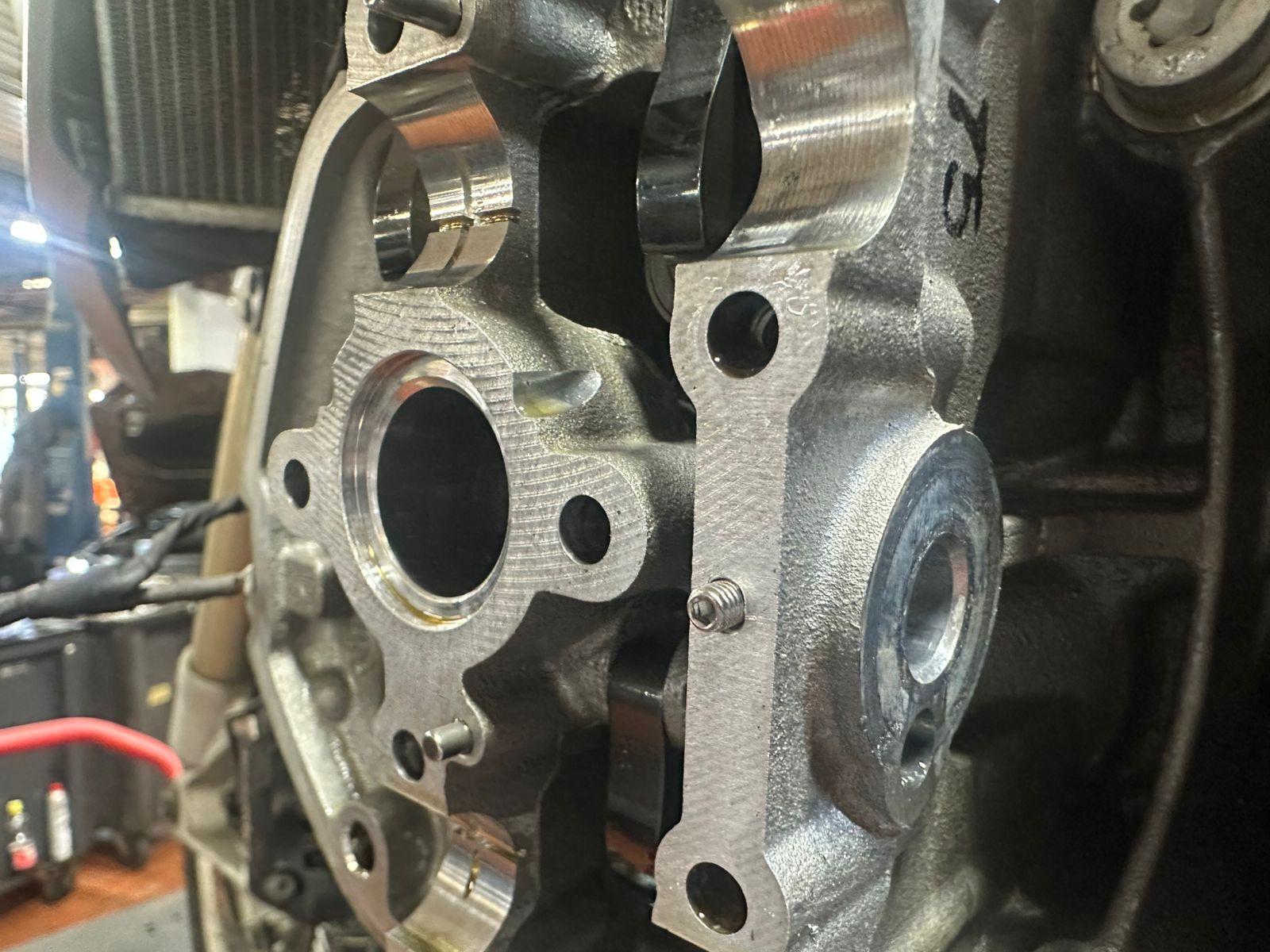

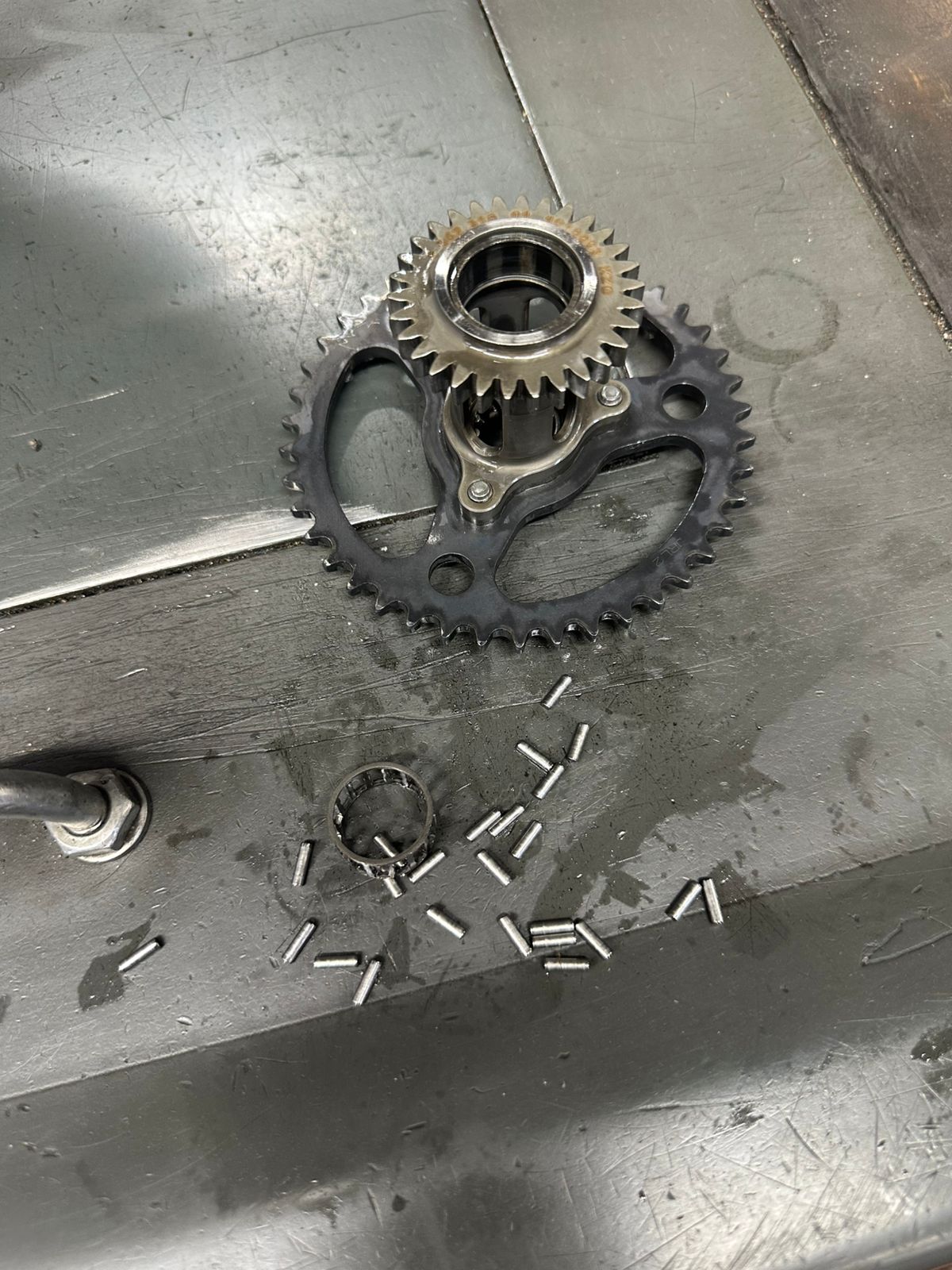

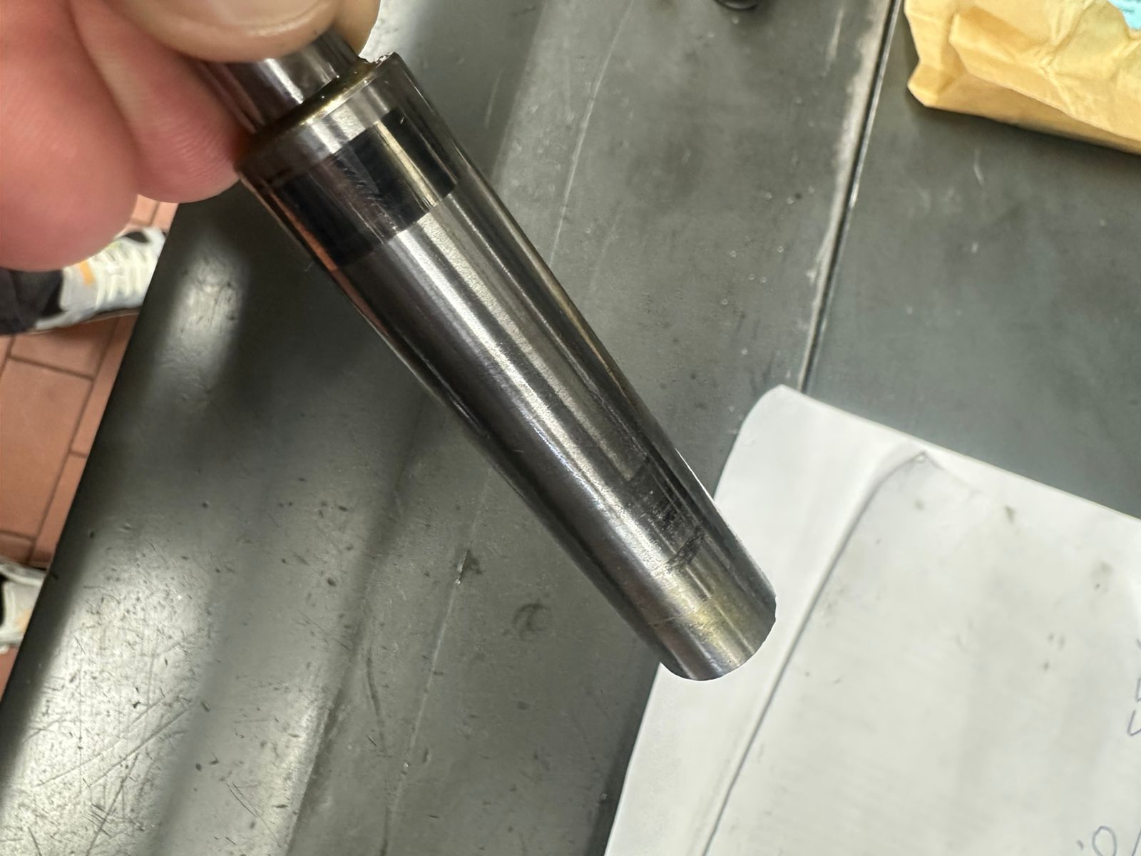

По времени получилось в течение дня. Делал в Автодоме на Зорге. Так как у них скидки 35% на работы для мотоциклов старше 5 лет, то по работе вышло около 35000 рублей. Правда там еще дополнительные работы по снятию дуг и т.д. но не значительные. Кроме того я попросил проверить зазоры клапанов, а вот это заняло длительное время, больше недели наверное. На 45000 км я делал проверку. Зазоры были на минимуме, а 2 впускных были подзажаты, вместо 0.11 уже 0,9. Так что мы дольше ждали регулировочные шайбы из ЦС. Ну и за одно зафиксировали промвалы. В очередной раз развалились подшипники на промвалах, это уже второй комплект.

Да. Все кто так или иначе связан с этой маркой в один голос уверяли, что ставить нужно только новый и только оригинал. Там оказывается были некоторые модификации. Этот номер (123 18 356 824) это последняя модификация генератора которая ставилась на
R1200GSW 13-15 (K50)10/11-12/16 ECE
R1200GSW 13-15 (K50)10/11-11/16 USA
R1200GSW 17 (K50)11/15-05/17 ECE
R1200GSW 17 (K50)09/15-05/17 USA
R1200GSW ADV 14-15 (K51)09/12-05/17 ECE
R1200GSW ADV 14-15 (K51)09/12-05/17 USA
R1200R 15 (K53)11/13-05/17 ECE
R1200R 15 (K53)11/13-05/17 USA
R1200RS (K54)06/14-05/17 ECE
R1200RS (K54)06/14-05/17 USA
