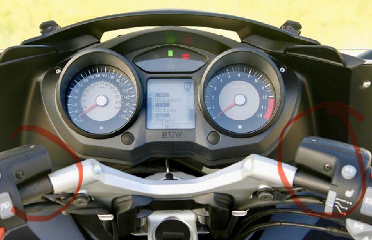

Под сиденьем бачок заднего тормоза.
А переднего на руле справа. Там же, слева, бачок для масла сцепления.

Ок спасибо, про бачок под сиденьем только на задние тормоза, надеюсь я правильно понял... Спереди буду разбираться, на руле бачка под жидкость нет, значит буду смотреть под....капаюсь получая удовольствие только по субботам...работа....вопрос как жижу в сцеплении поменять!?
