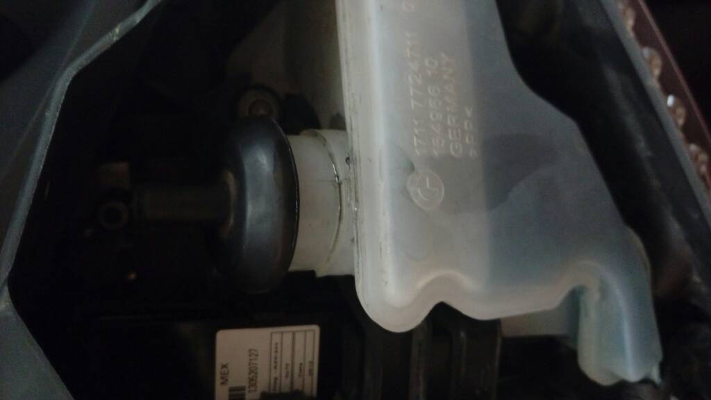

В общем не помогло мне замены клапана радиатора. Сочиться антифриз через крышку бачка. Пришел к выводу, что сама эта резиновая крышка неплотно сидит как-то. Думаю подмотать чем-нибудь или на герметик посадить. Либо новую заказать, их нема в Москве, ждать 2 недели.
Может кто поскажет, как она у кого сидит на горловине бачка, у меня легко снимается и одевается.

По отметку уровень, думается, что при раскачке выплескивает. Немного по паре капель за поездку.
Что значит по отметку уровень?
Общепринятое понятие уровня жидкости в расширительном бачке охлаждающей жидкости является положение между отметками min и max. Если у тебя так, то он не может выплеснуться. Что касается радиатора, то там постоянно должно быть по горлышко и оттуда тоже не должно выплескиваться

На холодную уровень между мин и макс, на горячую почти на отметке макс. Жидкость в радиаторе подлил по горлышко, добавив грамм 30, которые вытекли При отвинчивании крышки с радиатора.
Капает только из-за резиновой крышки баска. И я думаю из-За негеметичности самой крышки.

Пластик снимал, проливается именно из-под крышки, а не из соска сиськи), подтеки видны были.
После замены крышки радиатора, прогрел мот минут 20 работал, доходил до 7 деления, включался вентилятор, на 6 -ом делении выключался и так по кругу тестил, раз 5, при этом смотрел на уровень антифриза, был около отметки максимум. Подтеков не было.
