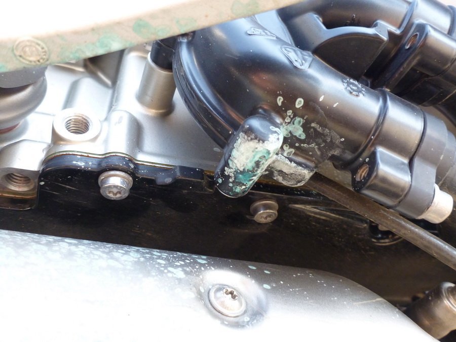

Я до конца сезона катался нормально, а зимой при прогревах помпа начала сопливить помаленьку.

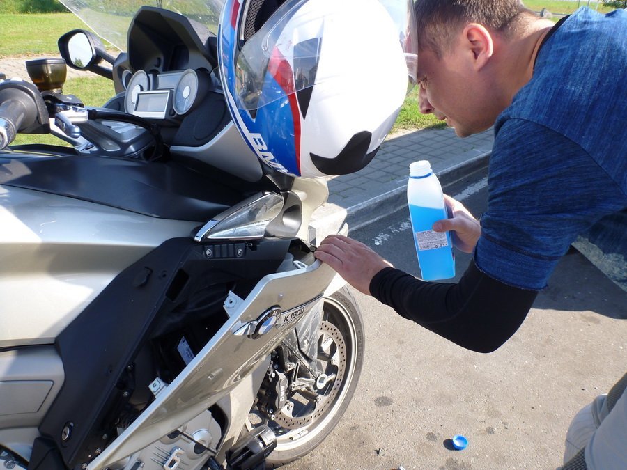

У меня после длительного перегона на 180 по польскому автобану ссыкнула помпа. Увидел по обгаженному правому глушителю. Купил литруху антифриза, открутил сверху пластик с правой стороны, отжал немного, открутил крышку рукой. Из журнала скрутил кулёк и залил 200 гр. после этого течи небыло и за последующих года антифриз не уходил

Спасибо за инфу и наглядное фото. В гараже точно будет проще сделать.
А еще уточняющий вопрос: антифриз обычный, как во всех автомобилях?
