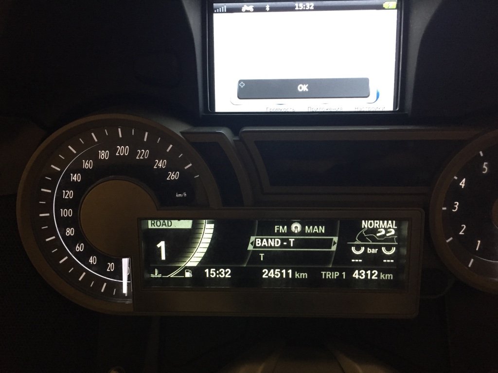

Какой пробег у мотика?
Komiss
1,784
После приезда из Севастополя прибавилось 4300
