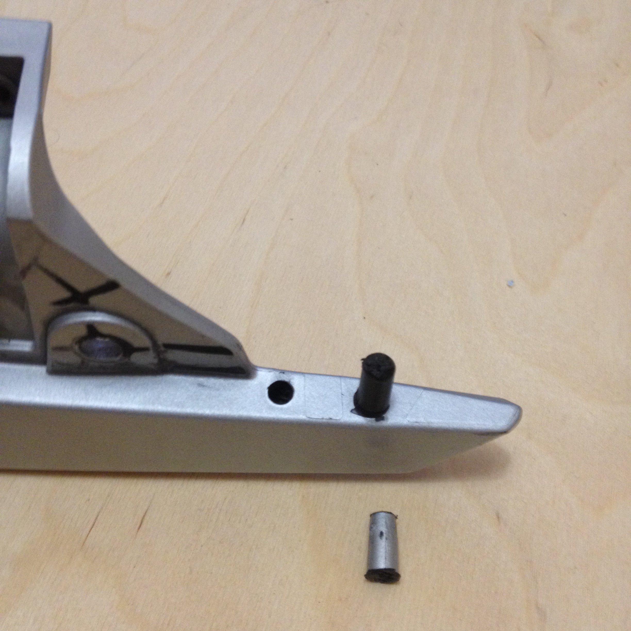

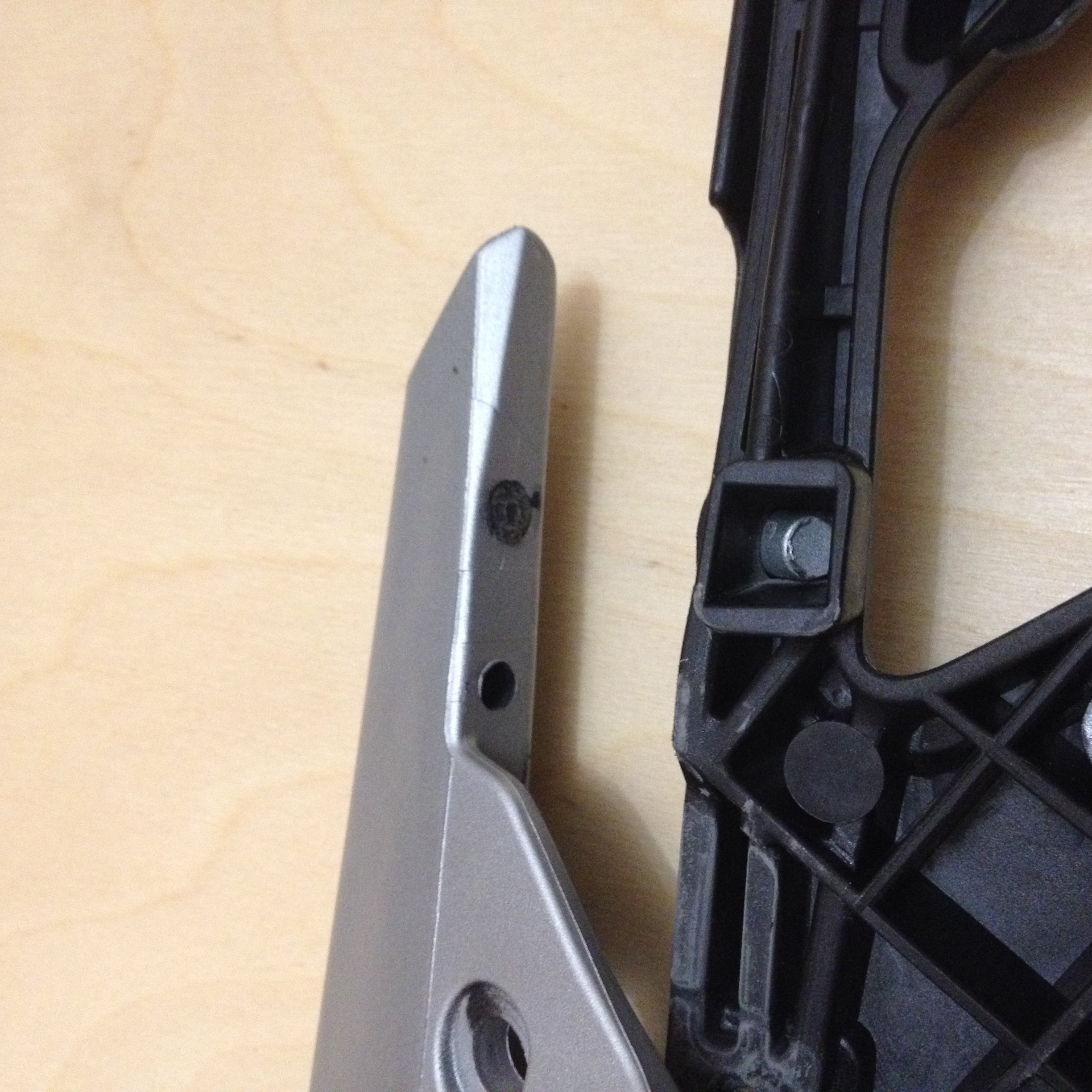

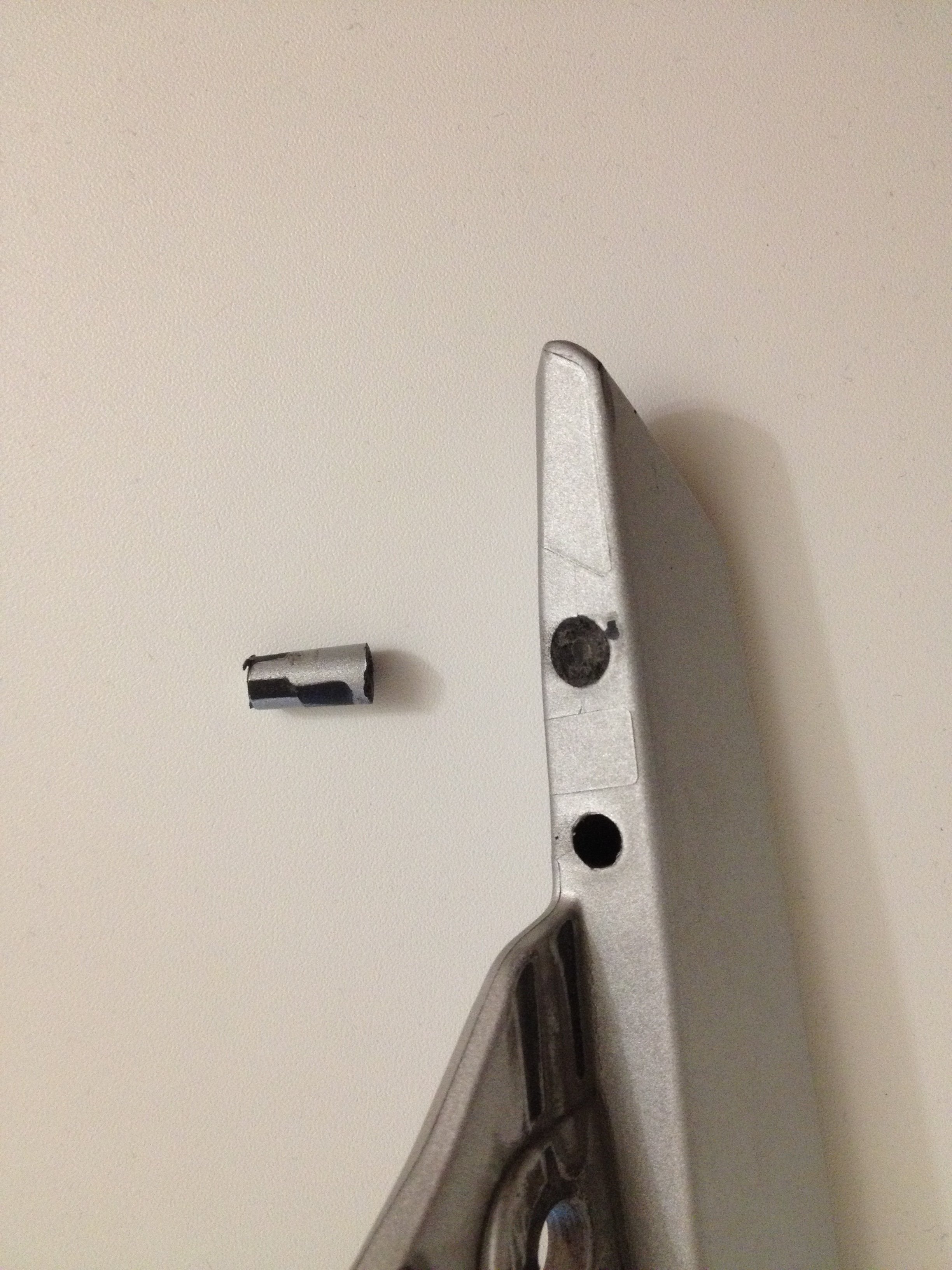

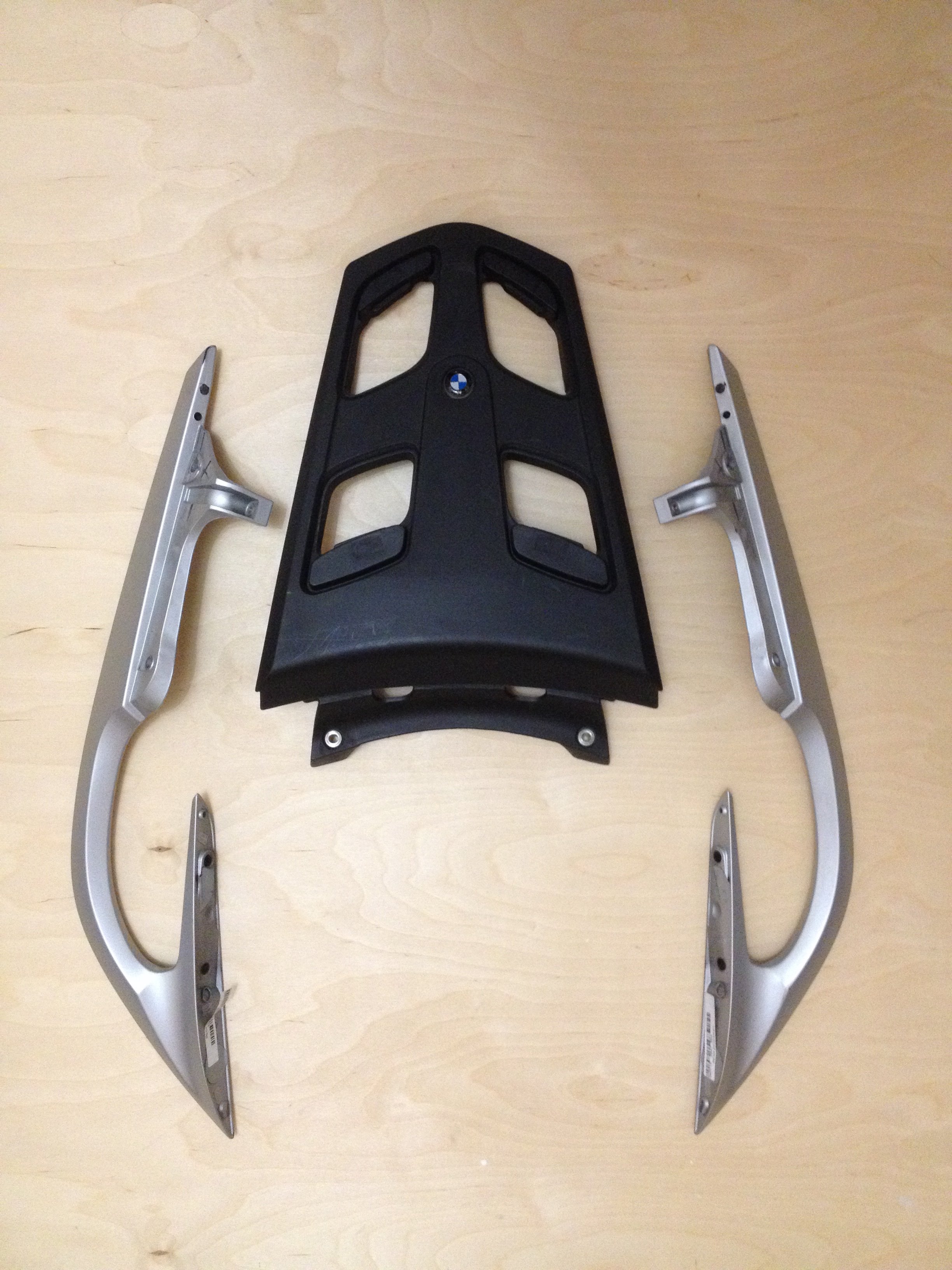

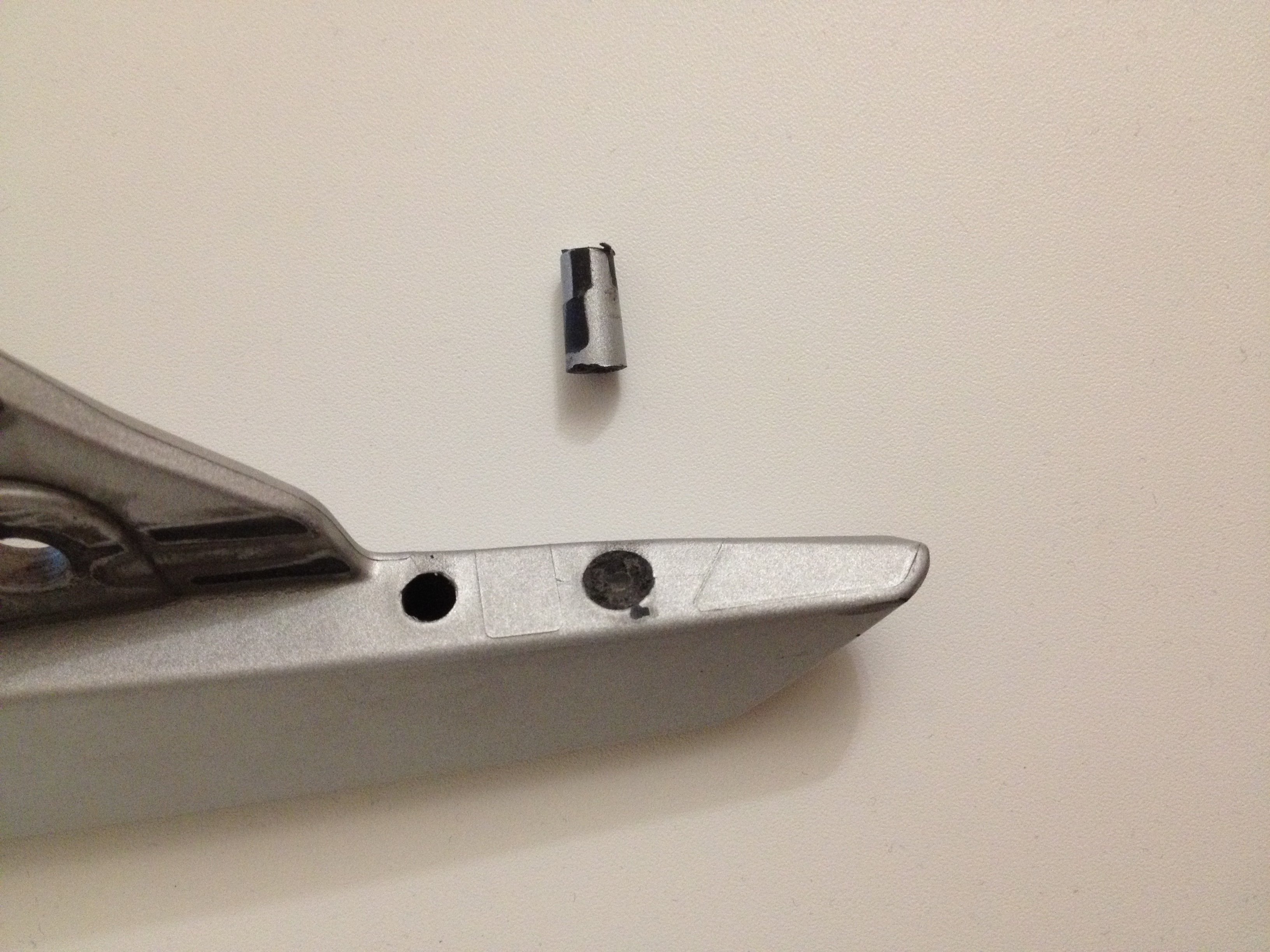

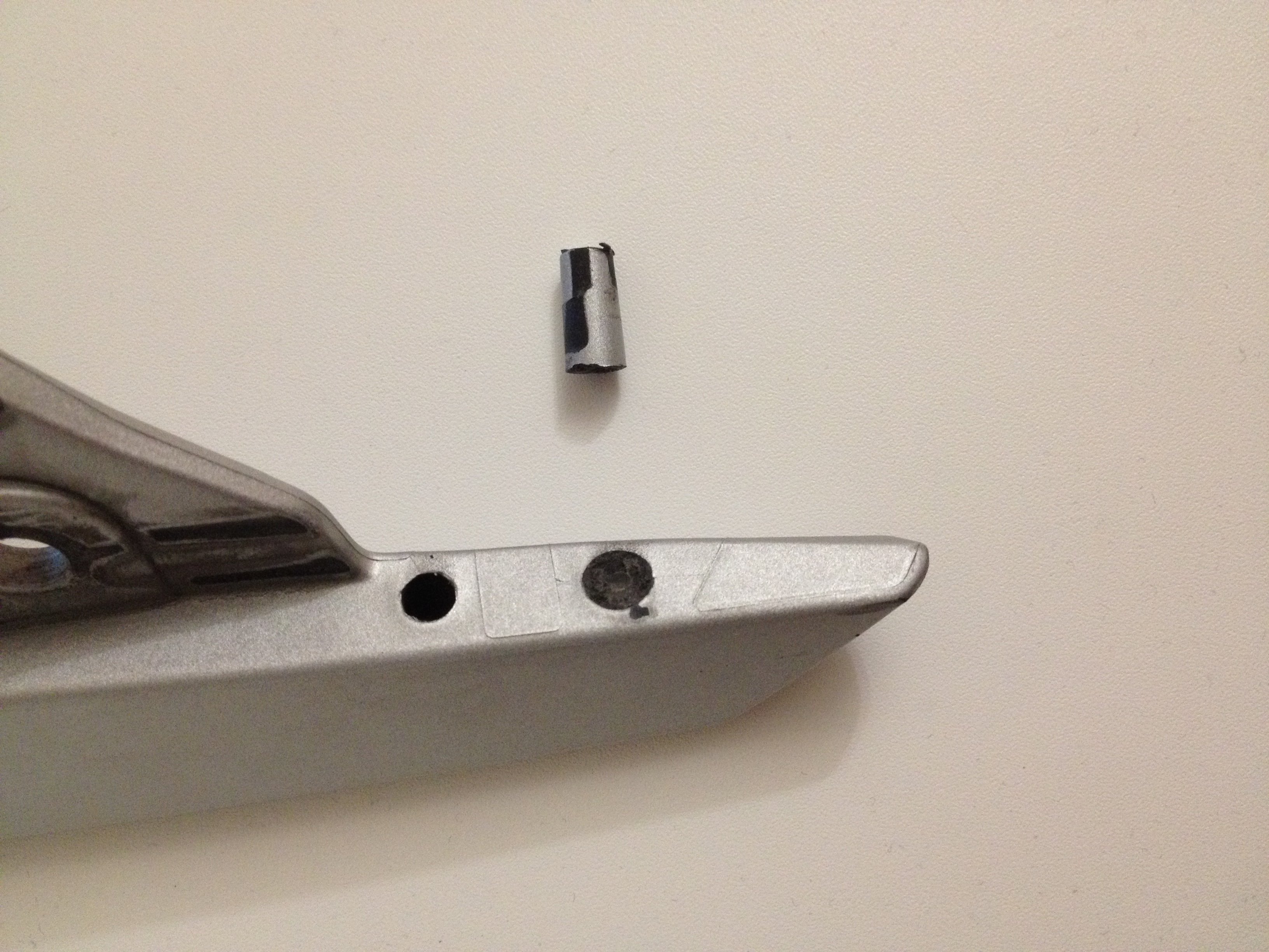

Существует еще вот такая неисправность. Симптом: сильное расшатывание центрального кофра. Ощущение, что вот-вот отвалится...
    1.1 MB · Просмотры: 515
    798 KB · Просмотры: 484
    1.2 MB · Просмотры: 535
BMWMOTOROOM26
547
Moscow SAO

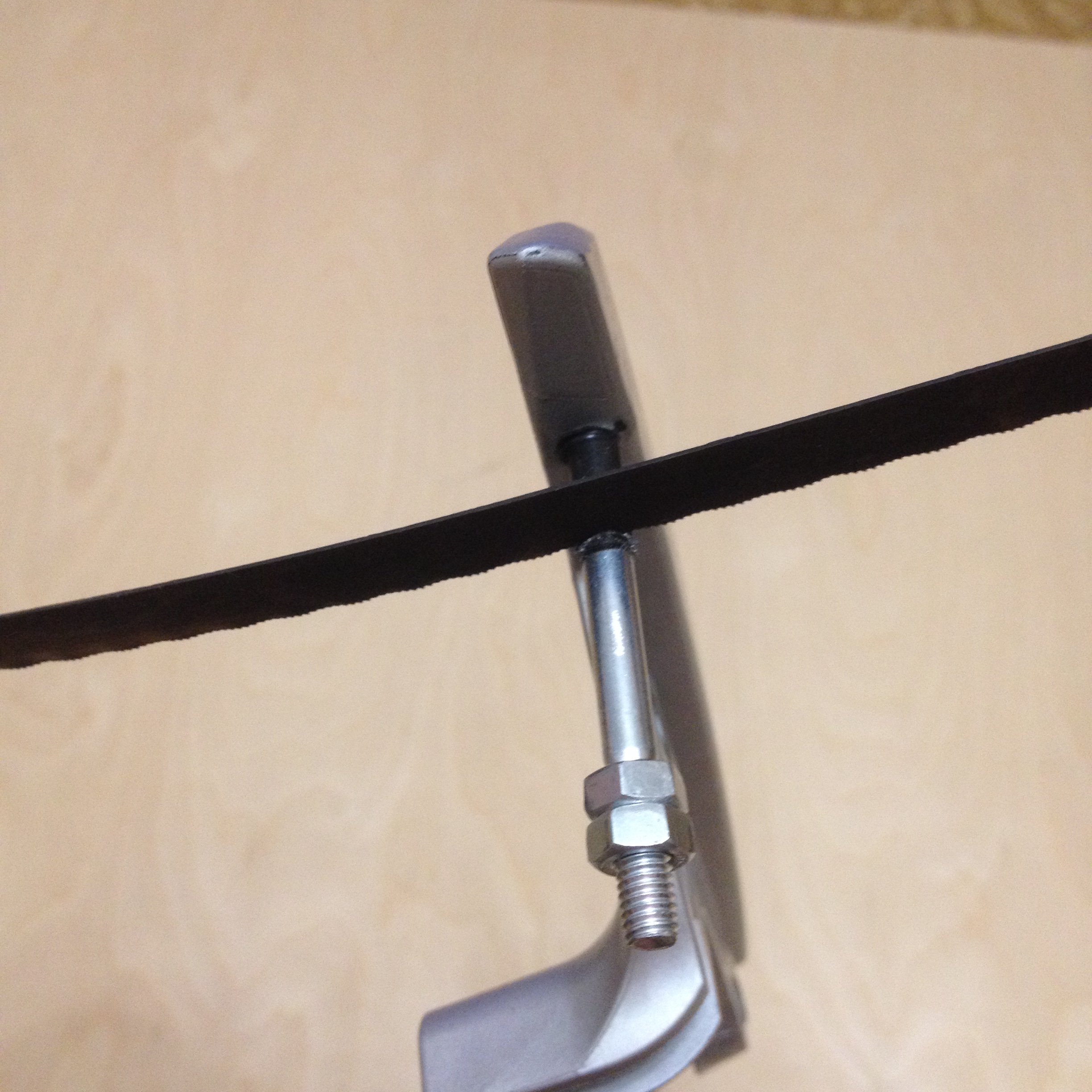

Я выбрал такой способ решения данной проблемы.
Ровно высверливаем отверстие 6мм в диаметре и глубиной примерно 10мм. Далее аккуратно, вкручиваем шпильку м6 и отпиливаем ее по длине
Всё готово!
