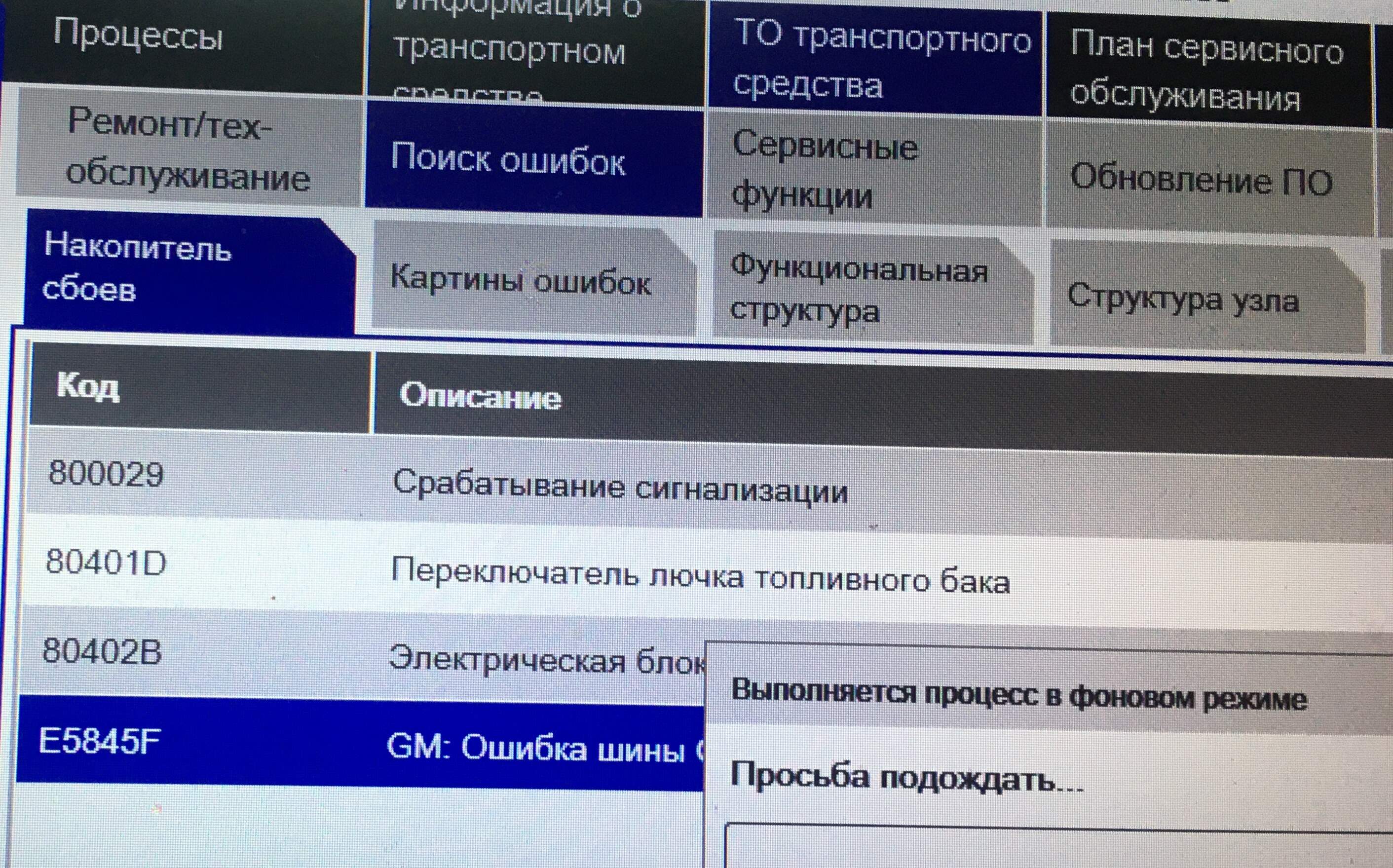

Неисправности квика не связана с коробкой На перегазовках КПП нормально переключается без квика и сцепления, а вот сам квик чет глюкнул, или моторный. Руки дойдут - гляну, может чего осталось по ошибкам.
ПС Глянул, из близких к проблеме только ошибка по CAN, нижняя. Буду ждать следующий раз и смотреть.

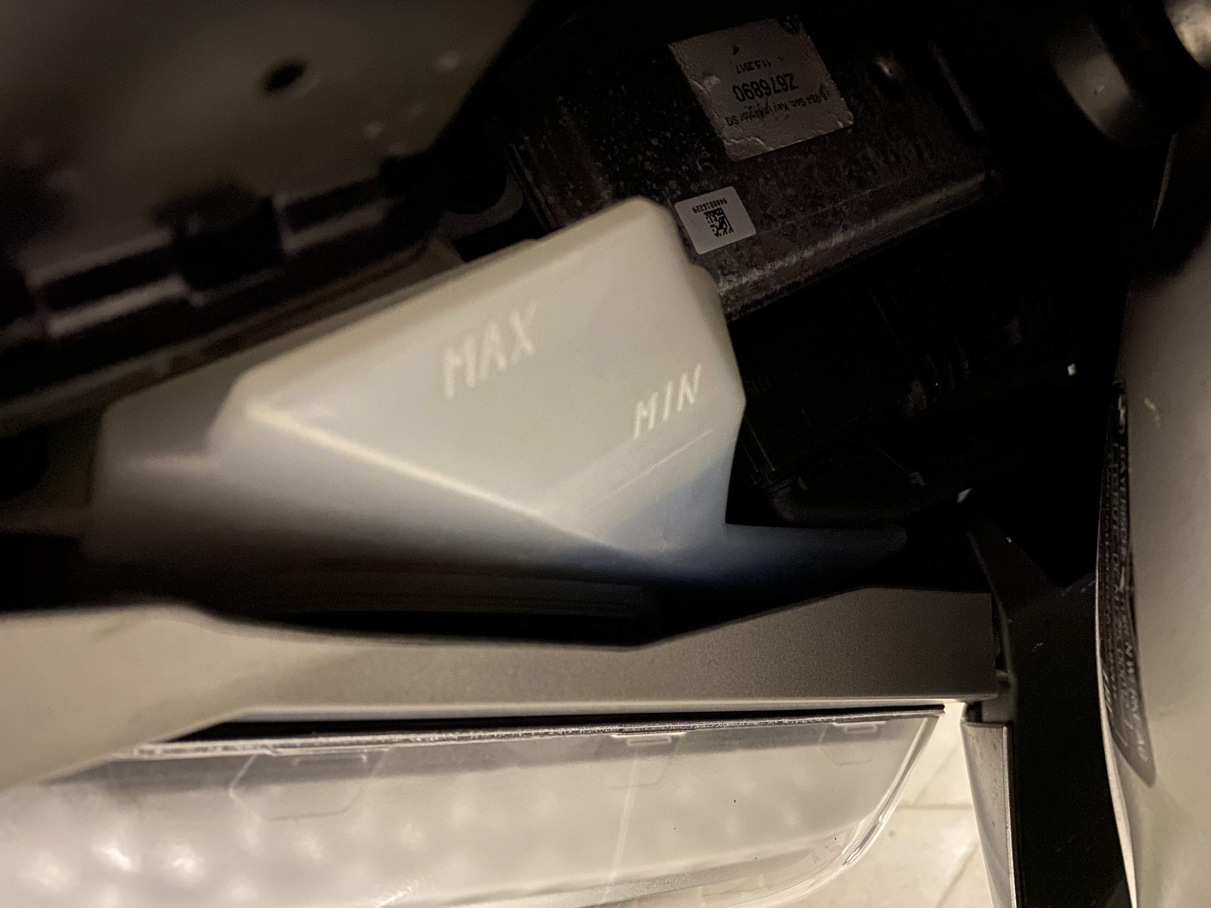

Подскажите, пожалуйста, как на наших мотоциклах правильно мерить уровень антифриза? На горячую, на холодную ли? Уровень постоянно плавает, хотя на улице достаточно прохладно, следов вытекшего антифриза нет. Мот 2016 года, пробег 28к, только купил, полное ТО сделал.
После ночи в гараже уровень ОЖ показывает ниже минимума.

Доброго вечера!
Долей на холодную до отметки минимума, на горячую будет до максимума.

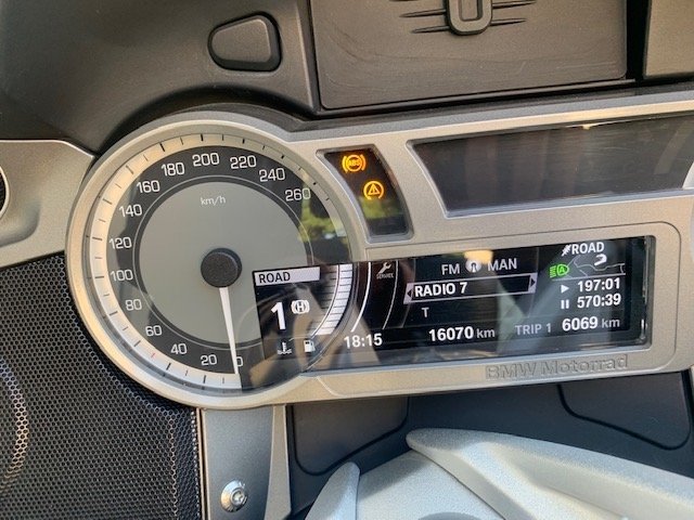

подскажите, что значит "сервис" в таком исполнении на gtl? у коллеги загорелась лампочка. на ТО пора? на гусе у меня дата выскакивает и пробег. а тут ничего такого нет.

Да, это приглашает на очередное то.
Может как многие скидывал акум а дату потом не выставил
да, именно так. очередное ТО. спасибо за ответы.
