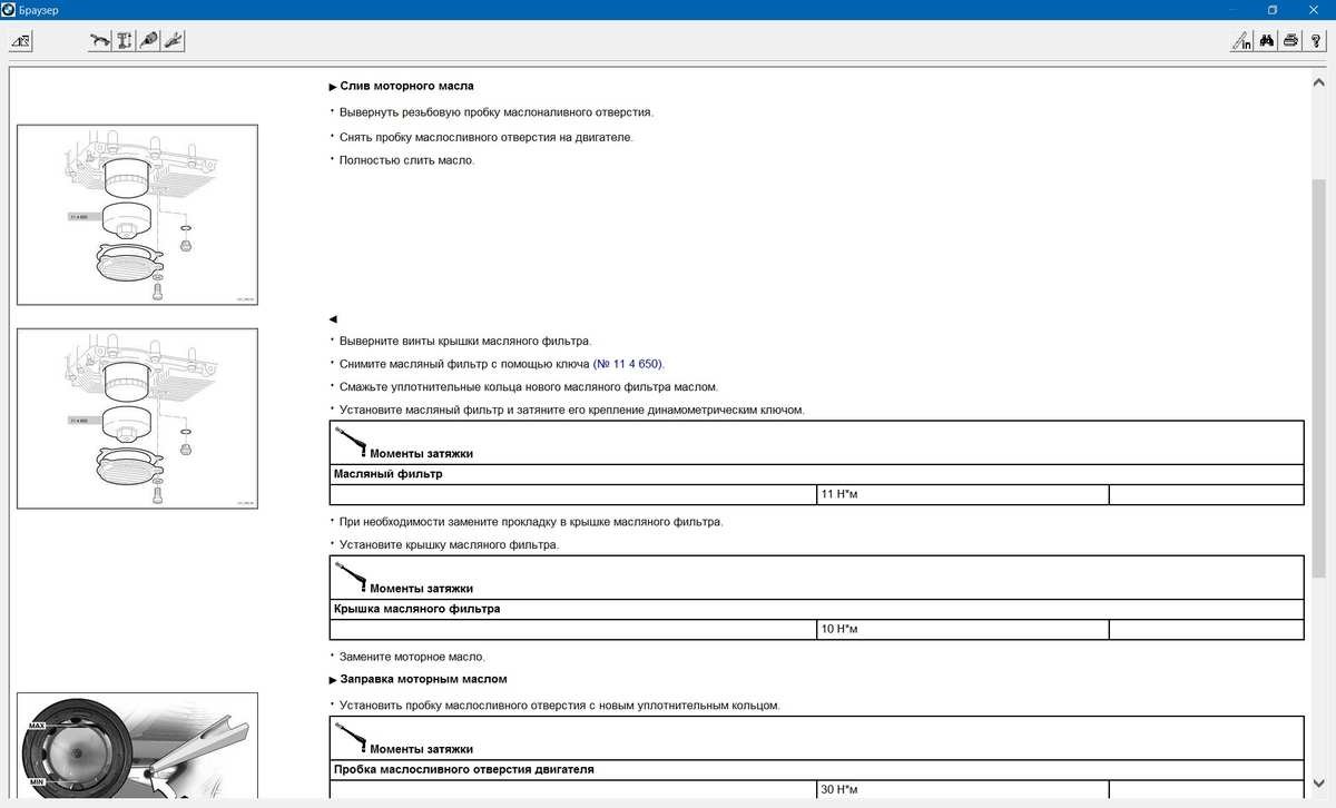

Нет, на заглушеном моторе смотрим, на заведенном в трубочке показыввает погоду на Марсе)))
А в мануале написано - при заведенном. Да и уровень падает при работающем движке.
Grigor
13,860
Какой мануал смотришь, Миш?
Я смотрел в RSD...
Именно от того, что уровень на заведенном падает, если долить до максимума, то выключив двигатель получим перелив масла
Я смотрел в RSD...
По логике вещей да, а по факту не совсем. На заглушенном у меня масло в трубке ниже уровня минимум сантиметра на три, а вот на заведеном в норме, под максимумом.
Может я чего не понимаю в этой жизни? =)
