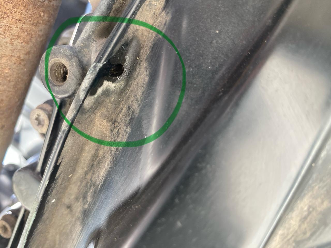

Корректировка )))) Сегодня выбрал время, снял защиту двигателя снизу, завел мот и валялся на земле - ждал капельку. Дождался! На картере мотора снизу есть канал, через который и выходит антифриз, Поэтому я не смог найти течь нигде сверху! Получается, там от помпы прямо канал сквозь блок двигателя и картер сделан!

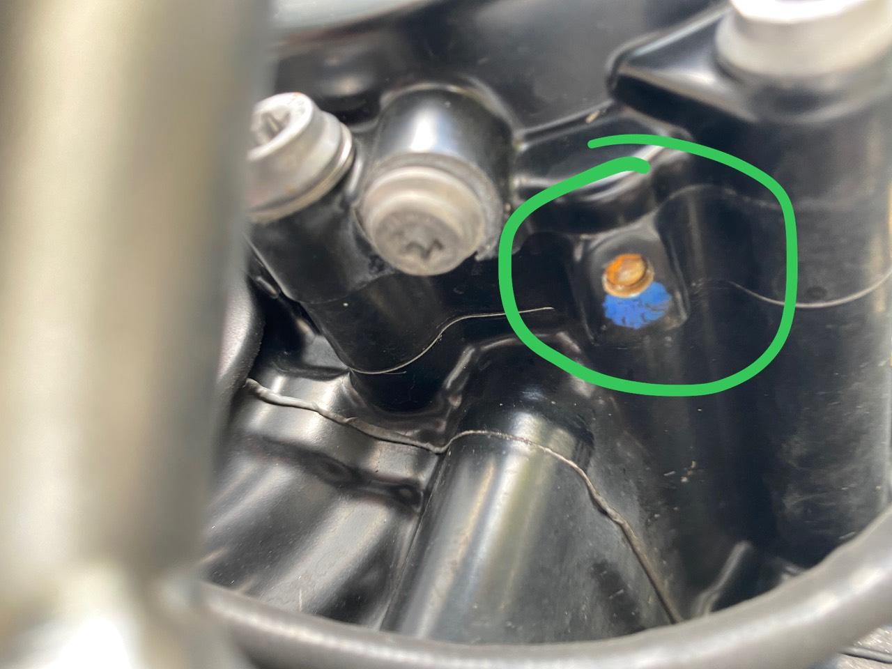

Я ошибочно в сумерках принял синюю краску на отверстии (оно кстати глухое и типа шариком от подшипника закрыто) за потеки антифриза. Надеюсь, мои изыскания кому-нить помогут ))
Да, и это как раз мне кажется, могу ошибаться, выше меня поправили, является спец отверстие для нивелирования проблемы с помпой

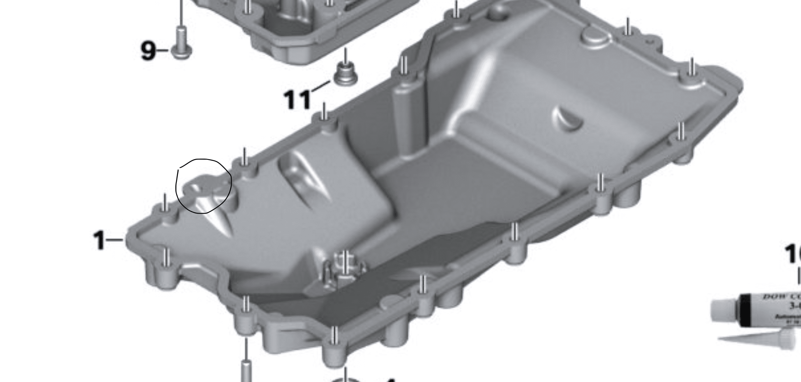

Вот на схеме картера этот канал
