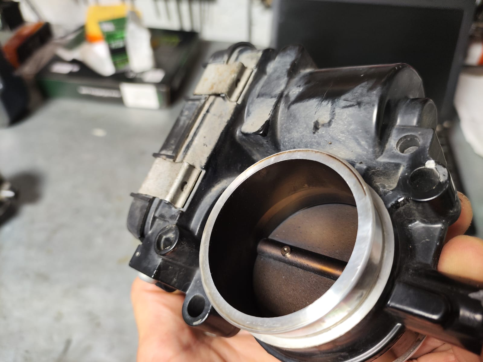

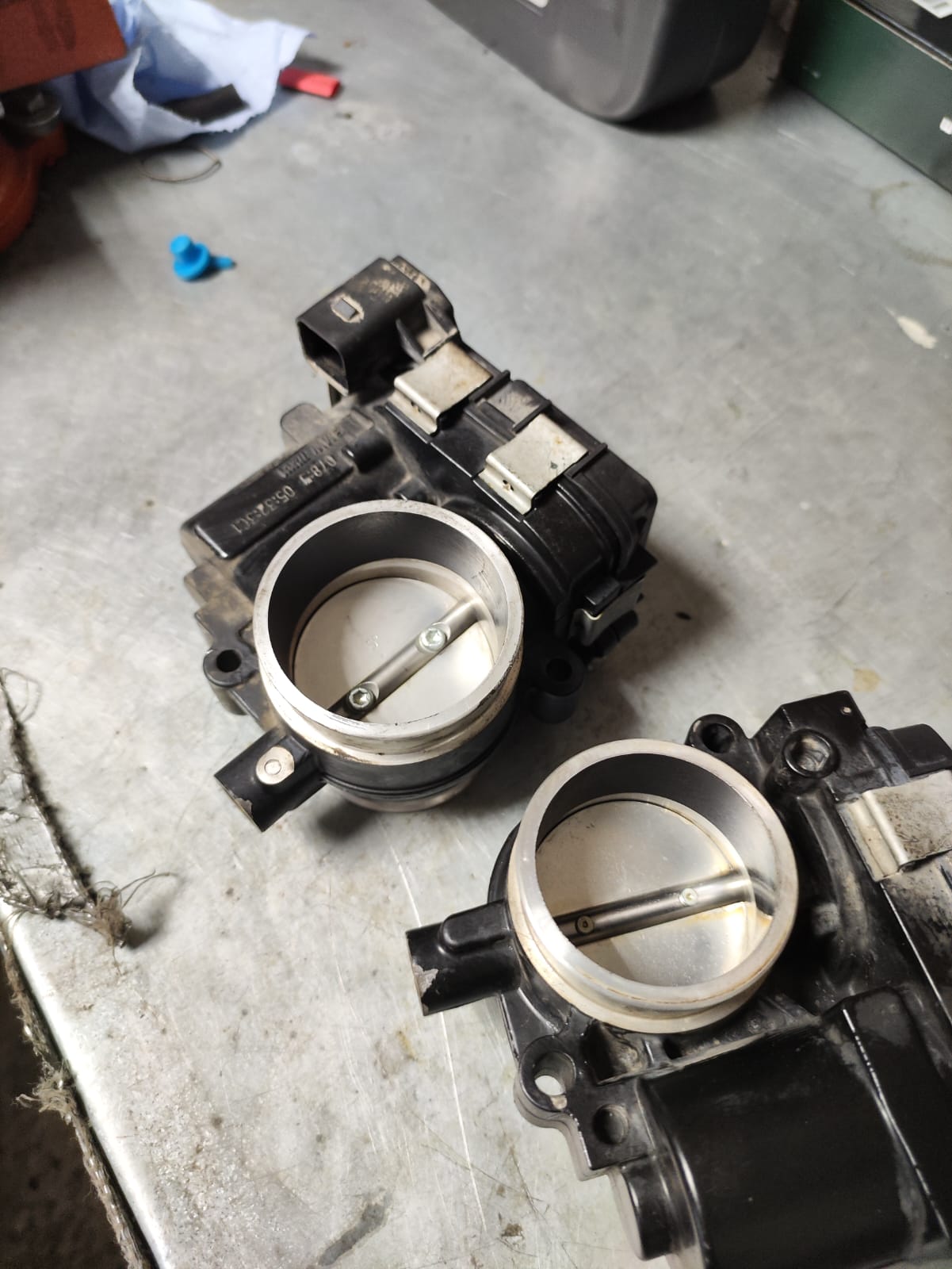

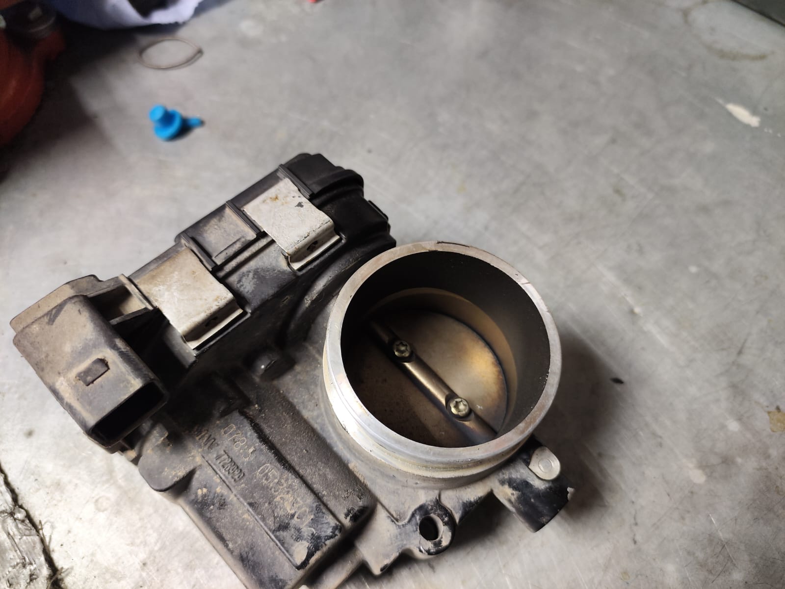

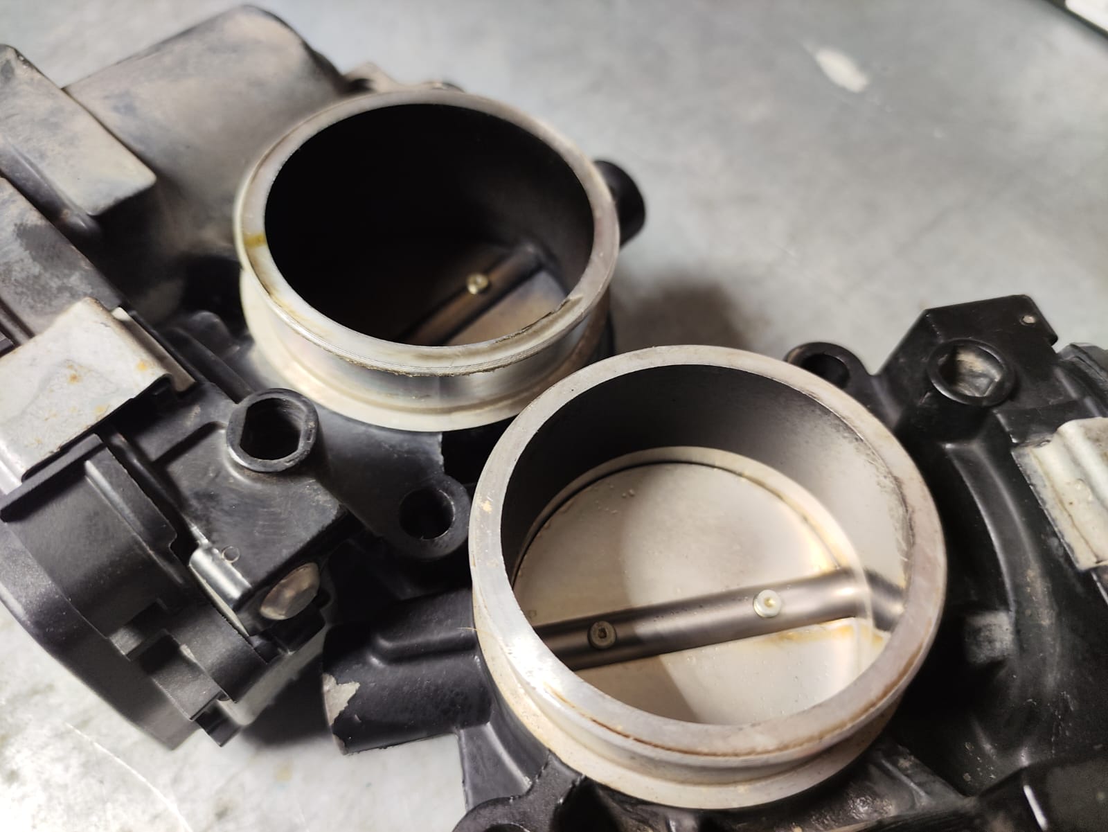

Было, стало. После чистки дроселей мот не узнать. Езжу наслаждаюсь.
IMG-20240820-WA0011.jpg IMG-20240820-WA0016.jpg IMG-20240820-WA0018.jpg IMG-20240820-WA0010.jpg
tenisist
Добрый вечер! Скажите пожалуйста, адаптацию после чистки не производили ? И чем чистили (карбклинер тряпочка и палец) ?))
Na4fin
582
9
Расскажи, пожалуйста, как снимал дроссели на гусе. Есть ли порядок работ в rsd?
pimpolla
81
Химки
все просто, отдал мастеру, он все сделал, адаптацию грит не делал. процедура обошлась в 7500.
до чистки стрелял в глушитель, как на спорте, захлебывался на малых оборотах, на ровном газу до 3000 ехал не ровно (дергался), на сброс газа очень жестко реагировал. Сейчас все ушло. Приятно после апекса плавно и уверенно добавлять газ, не боясь провалится. Мастер находится в Тушино, если нужно кину тел в личку. Или пишите Темски, он тоже хорош, находится на Юге столицы.
