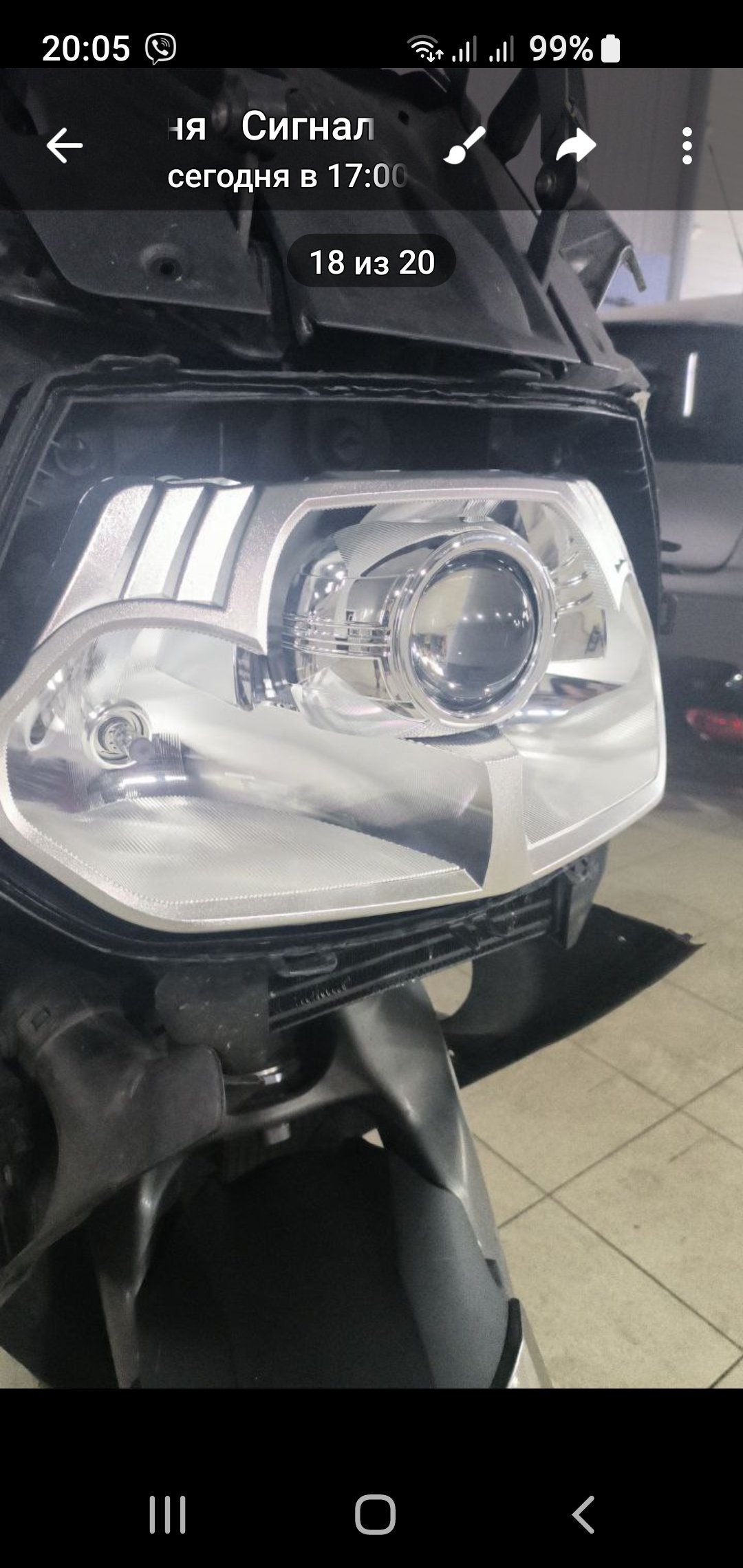

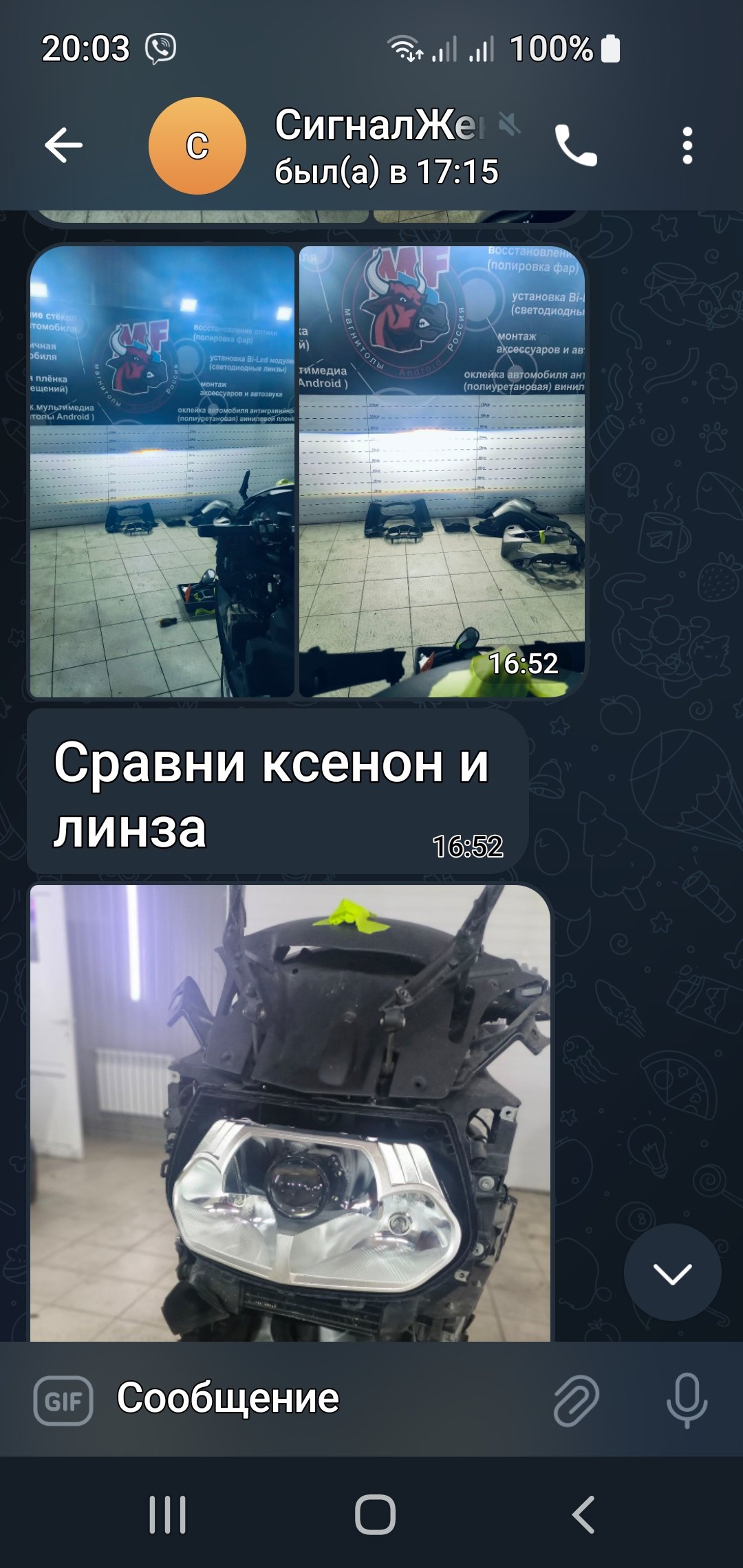

В общем решился на координальный шаг, ставлю билед азум к7 на ближний с заменой дальнего на просто лед. Ставят без колхоза с возможностью вернуть в сток. Блок штатный остаётся. Обещали- ошибок не будет. Ждите новостей😏

Поставили классно, фара регулируется, ошибок нет. Свет раза в 3 лучше. Доволен на 5+ прокатил по ночам,

Вопрос на засыпку - фара разбирается легко? Ну то есть пилить/ ломать ничего не нужно, обычный бутиловый герметик, который при нагреве размягчается, или же что- то нужно курочить? Сам задумался об улучшении света. Его, конечно, хватает с непривычки после японца, но знаю, как светит biled и есть, к чему стремиться...

Не слепит проф линза встречку. Четкая линия с галочкой.
Фару в тюнателье делал.
Верю!!! Они еще и законы физики обходят, загибая паразитное излучение плоского излучателя, чтобы не лезли выше линии с галочкой.

Я не вижу ни каких паразитных засветов, выше галки - полный мрак. Мож дело в дешманских лизах?
Встречки не моргают. Братаны не жалуются , что в зеркала слеплю.
Обоснуйте, проверю.
