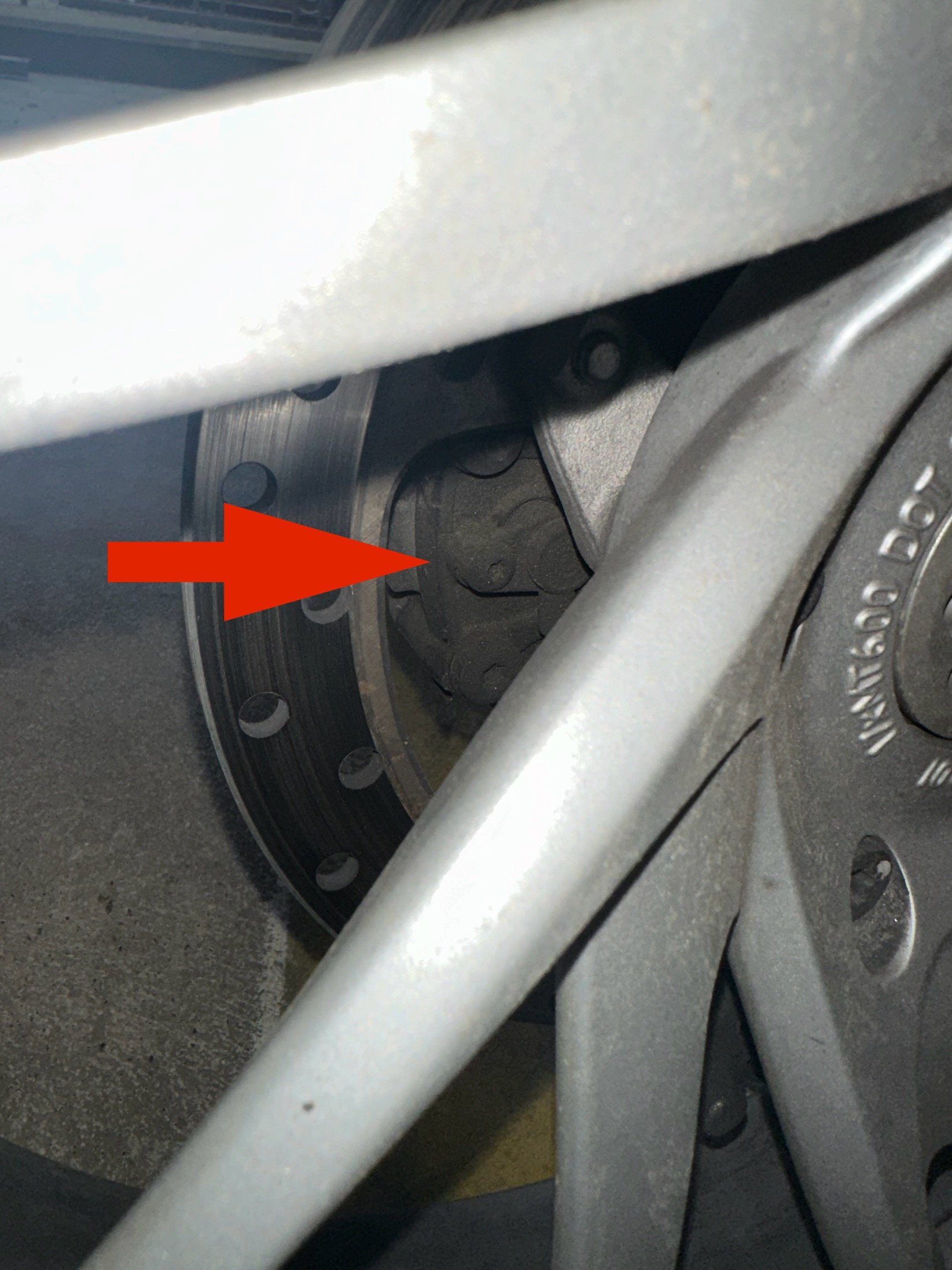

В общем заглянул я сегодня моему коню «под хвост».
Навряд ли получится датчик вынуть не снимая колесо.
