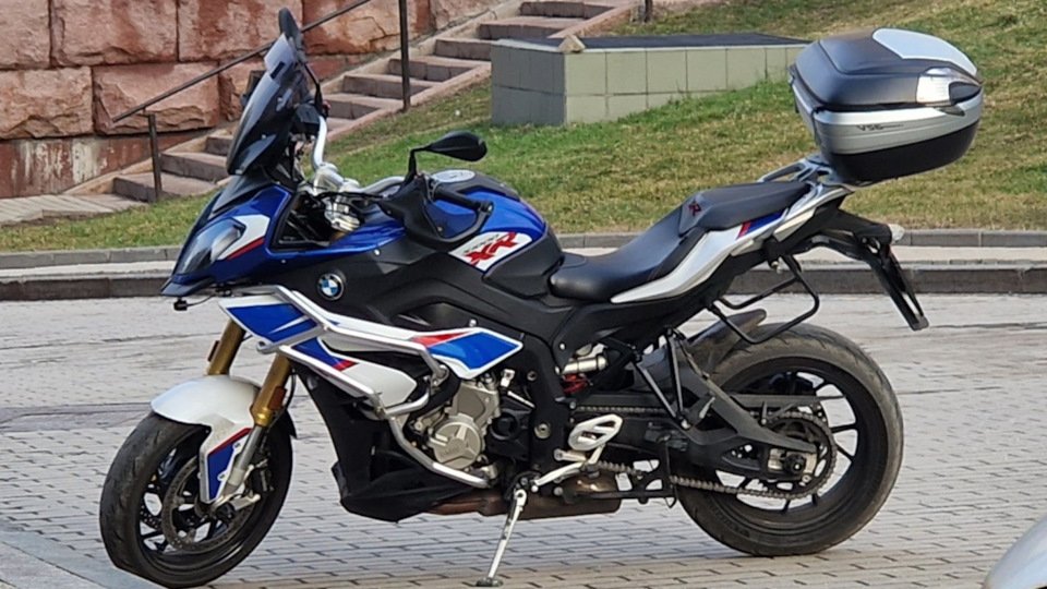

Кто может подсказать что может быть S1000Xr 2016 не запускается при нажатии кнопки старт, крутит быстро запуска нет, но как только остынет до 55 градусов запуск сразу четкий запуск. не важно сколько бензина в баке и не важно какая погода. это проявляется раз в 2 недели дай бог, в сервисе говорят все хорошо проблем нет.
Lebron
Чрезмерно высокое давление в топливной магистрали. Кардинально решается заменой бензонасоса. была такая же тема в прошлом году. В начале этого сезона таки решился, заменил и всё ок
