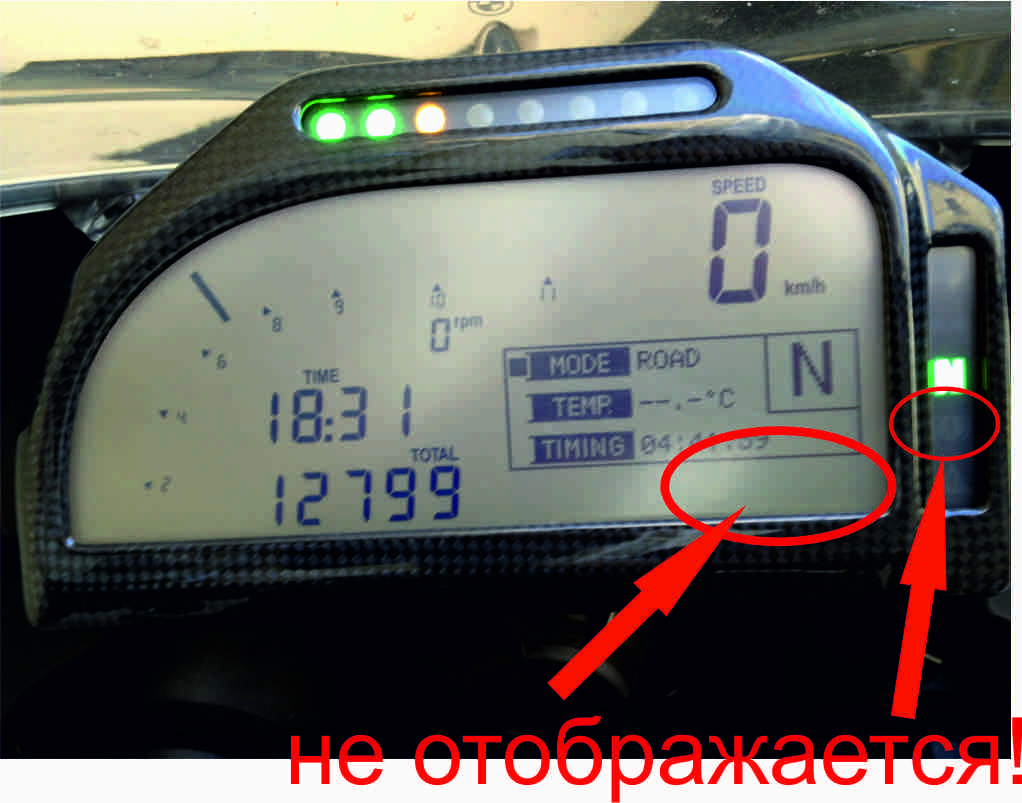

Приобрел панель hp на свой кs 2008 г,приборка не новая ездила на другом мото.
Кстате спасибо Андрею ! Упаковал и послал в лучшем виде ! ( отдельное спасибо за кагор!)
Поставил ...все красиво !..но начал моргать пробег ! и отключились абс и аск!..поехал в мото парк панель "сростили" пробег перестал моргать ( теперь он у меня не 6000 а 12800 как у Андрея.но это ладно ..и абс с аск начали работать ! но по прежднему ничего не отображается! (рис 1 ) - моя панель . и кнопка asc так и не работает ! то есть постоянно включена!

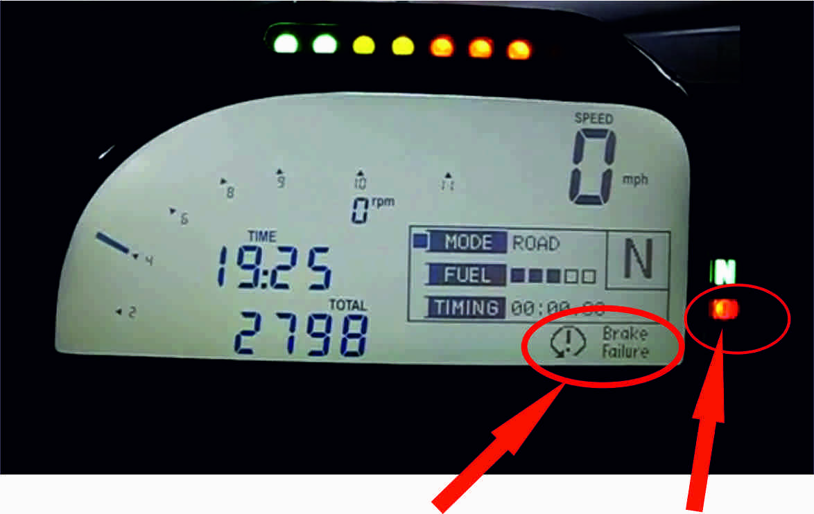

Подскажите ! может у кого есть опыт установки панельки ! как заставить отображать абс и аск ( даже восклицательный знак не загорается! ) как на второй картинке! ( рис 2 )
Спасибо !
рис 1- моя панель !
Рис 2 -панель из ютуба где показана установка на кс красным отметил те символы которые не отображаются !

загораются оба знака, гаснут при начале движения
Да ! но у меня не загараются !
---------- Сообщение добавлено в 18:11 ---------- Предыдущее сообщение размещено в 18:09 ----------
Думается что горело все. Но утверждать на все сто не буду
Если у тебя пробег "Мигал " то панелька не много не правильно работала..и значки эти тож не загорались !
думаю разберусь ! говорят что и панели можно перепрошить !

Показатель TIMING что показывает, 00:00,00? Есть ли возможность изменить это поле на другое значение? Например давление в шинах, запас хода или др.?
А индикация уровня масла (OK), средняя скорость, запас хода отображается на панели? У меня после перехода на HP-панель этих функций не стало.

точно все не помню . но средняя скорость .давление в шинах. отображалась у меня даж когда я тупо ее воткнул без кодировок.
