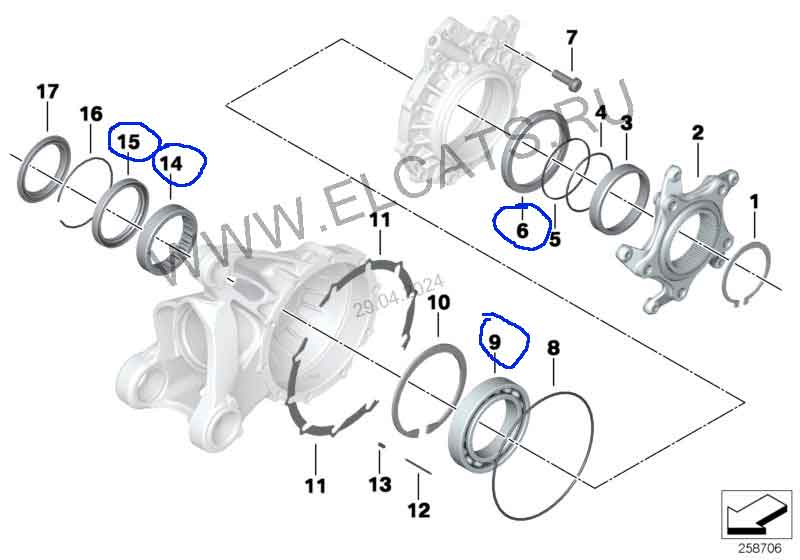

Гусь 2008, шум в районе редуктора, собираю запчасти под переборку.
Вопросов два:
1. Все ли отметил рисунке, что принято менять если туда лезем?
2. Радиальный подшипник (рис. N9) есть ли аналоги? или может размеры есть, Които какой-нить подобрать ( ориг. с номером 33117722799 ждать долго)

  3. BMW K 1200 GT
Два подшипника, два сальника.
Они меняются когда поперечный люфт или масло подтекает.
Есть еще хвостовик там два подшипника и сальник.
Но у Вас шум в редукторе. Это не хорошо.
Как бы не съелись шестерни. Тогда редуктор надо будет менять.

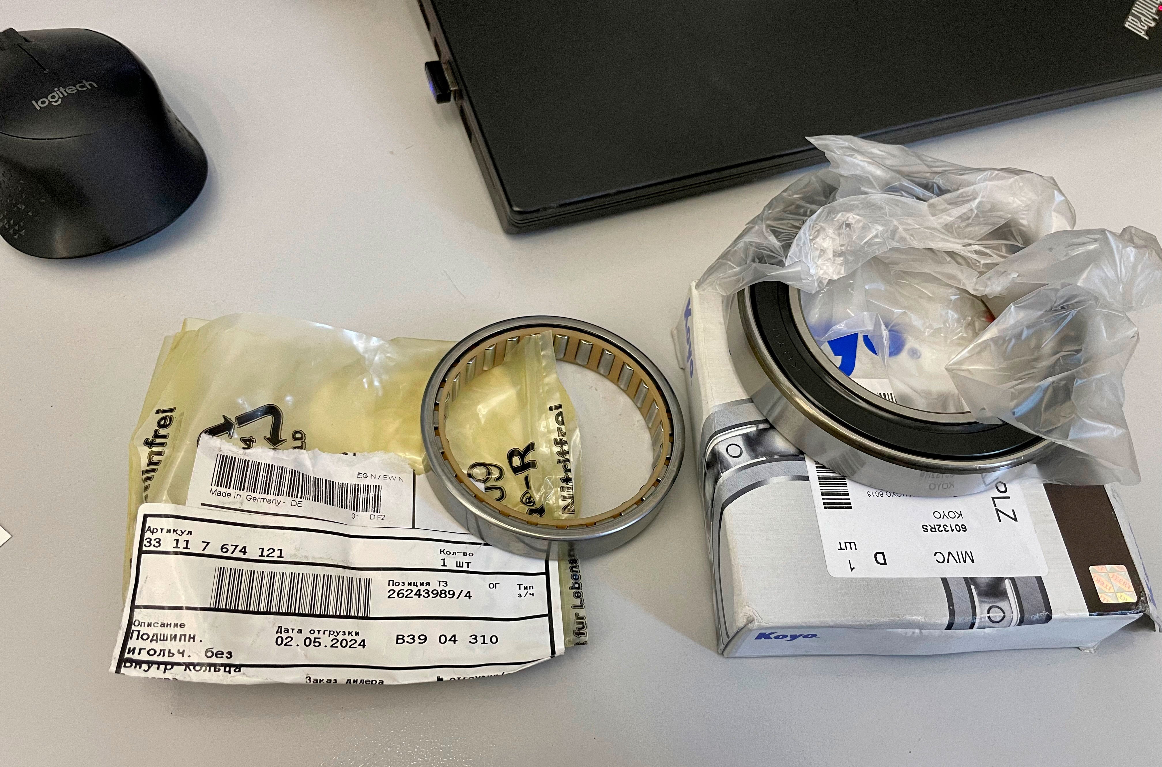

Оба подшипника куплены, один ориг другой нашел Койо (6013-2RS)

По редуктору вопрос закрыли! 2 подшипника, 2 сальника и до кучи обе манжеты маятника, шумел кстати большой подшипник.
Теперь тишина)) и со слов мастера ближайшие 60 тыс только масло менять и радоваться)
Включая обе манжеты с заменой, вышло в круг чуть дороже чем кто-то советовал взять бэу редуктор, а так все собрано из новых запчастей.
