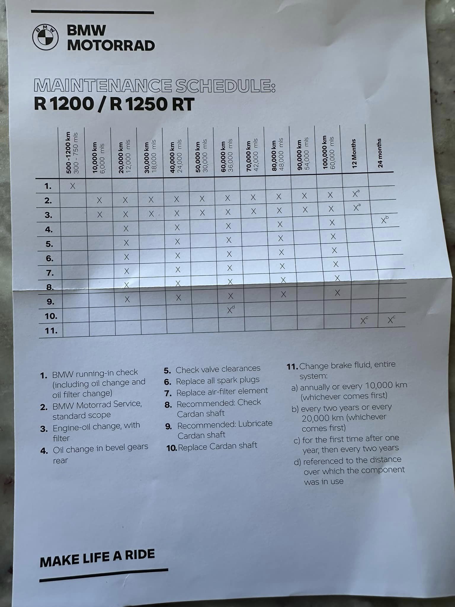

Да, вы не ослышались. Уже с 23.12.2023 выпущен бюллетень, который касается все мотоциклов серий K5x, то есть и RT в том числе по проверке и замене кардана бесплатно!
Замена без всяких проверок после 60.000 пробега у официального диллера.
Кстати, мне сегодня заменили :)
На фото можете прочитать, как это звучит.
    231.7 KB · Просмотры: 379
