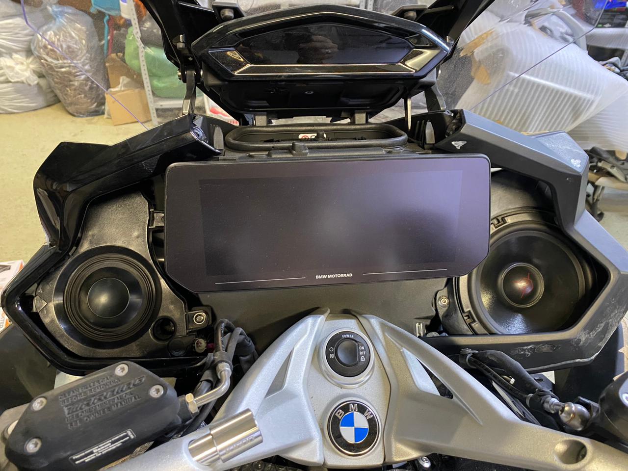

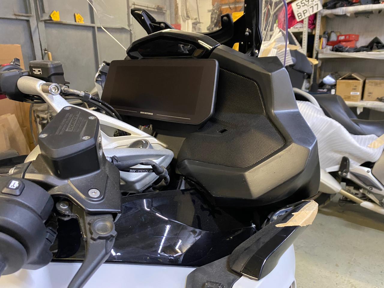

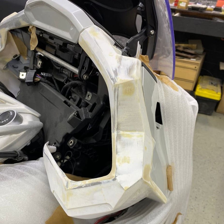

Процесс производства первых деталей очень сложен и кране увлекателен. На первых порах все делается вручную — выставляется кольцо под большой динамик, вокруг него наращивается «масса», в данном случае еще и оригинальная сетка учитывается. В итоге получилось вот что:

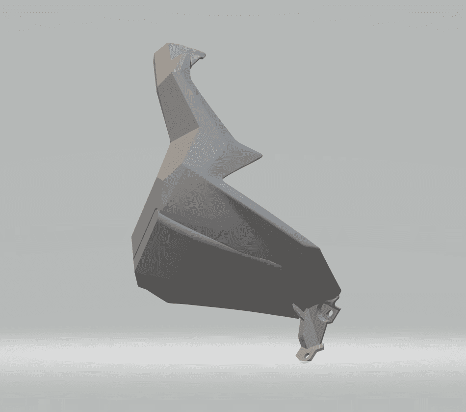

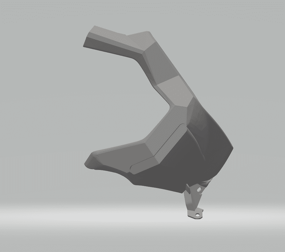

Дизайн, как можете заметить, очень схож с заводским. Далее наступает очередь высоких технологий. Деталь, сделанная в единственном экземпляре сканируется. После этого, специально обученный человек (инженер) перерисовывает ее, убирая все неровности и изъяны, которые невозможно (сложно) сделать вручную. В нашем случае на будущие накладки подиумов был добавлен еще один элемент.

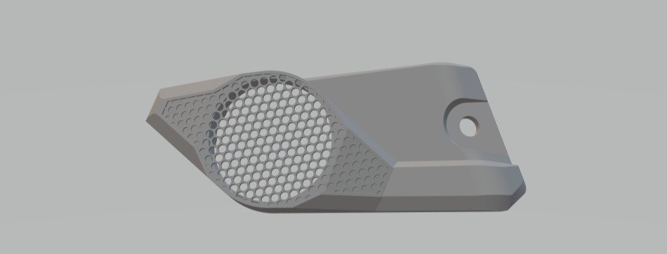

Далее в ход пошел 3д принтер, затем огромное количество часов на постобработку и создание матриц.

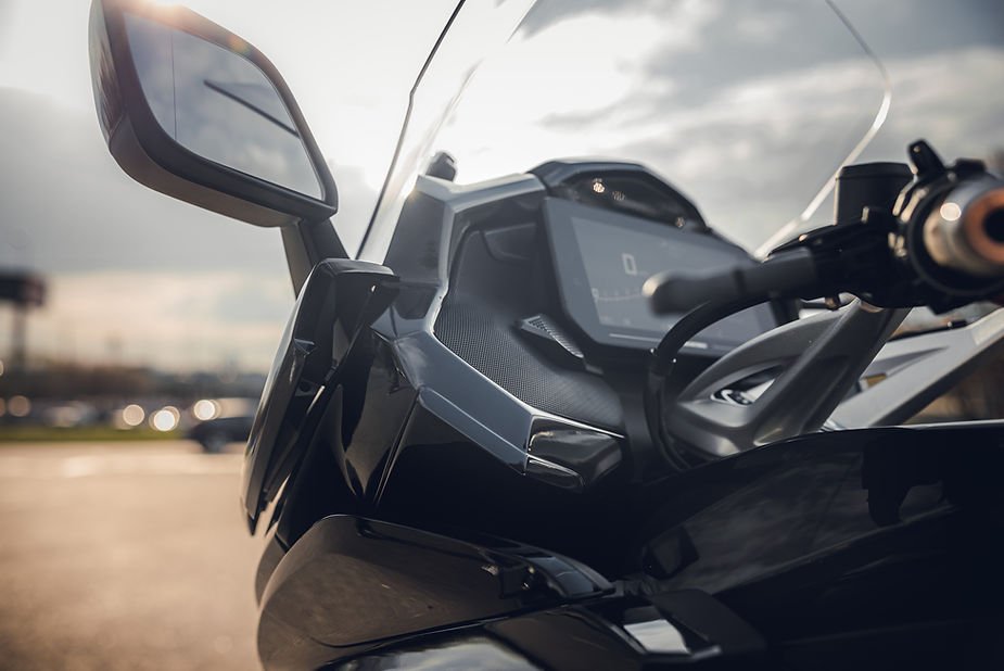

Кроме подиумов под мидбоссовую акустику и накладок, необходимо было изготовить подиумы под твиттеры (пищалки). Их мы решили сделать вместо «хромульки», установленной поверх сетки. Вот что у нас получилось:

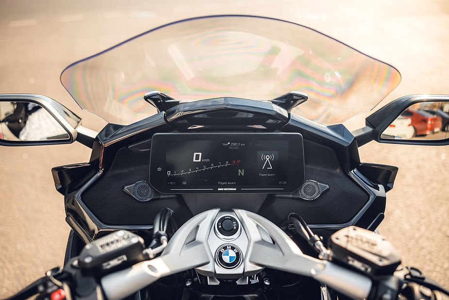

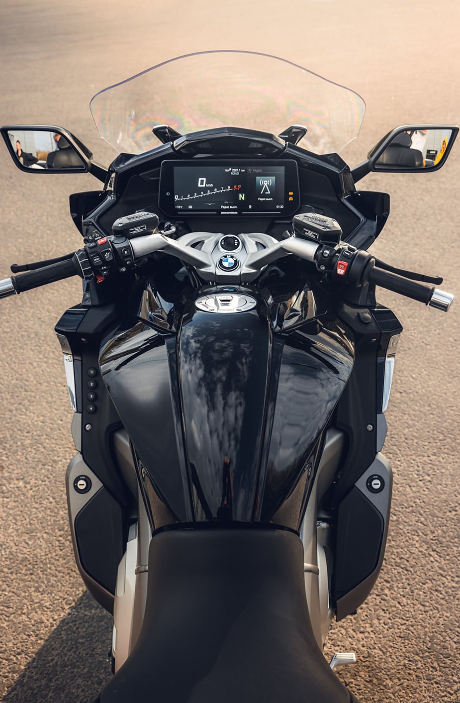

BMW K1600GTL — «гантеля» — получила все вышеперечисленное в этой статье. Подиумы покрашены в цвет мотоцикла. Поскольку Вы, дорогой читатель, не сможете по всему вышеописанному оценить звучание, предлагаем вам оценить внешность того, что в конечном итоге мы получили. Если же вы очень хотите услышать то, как все это дело звучит — ищите данный мотоцикл на дорогах нашей необъятной.
