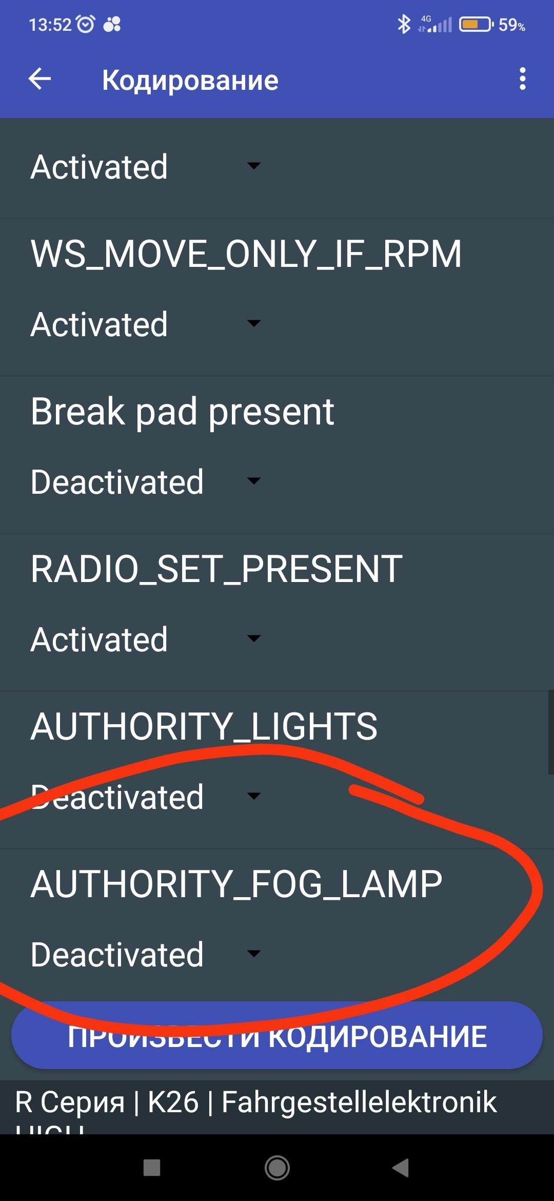

Всем привет и с Новым годом! Жизни, счастья, добра! Приобрел 3-х режимные ПТФ, и собственно озадачился из подключением. Не хотелось бы кидать дополнительные(нештатные) провода питания, тем более что в ходе визуального осмотра обнаружил два свободных разъема с заглушками под фарой. Один трех контактный, и двух контактный. На 3-х, всегда присутствует напряжение вне зависимости от зажигания, что мне не подходит, а на 2-х контактном нет напряжения. Причем в программе Motoscan нашел пункт кодирования ПТФ выхода, но так и не получилось завести на разъем 12 вольт. Ни при включенном зажигании, ни при работающем двигателе, напряжения нет. Где искать, куда смотреть, что делать!?

Я через мотоскан прописал подключение ПТФ, т.е. активировал, но куда концы прикрутить...!? Напрямую к ближнему свету, габаритам или ещё куда!??.

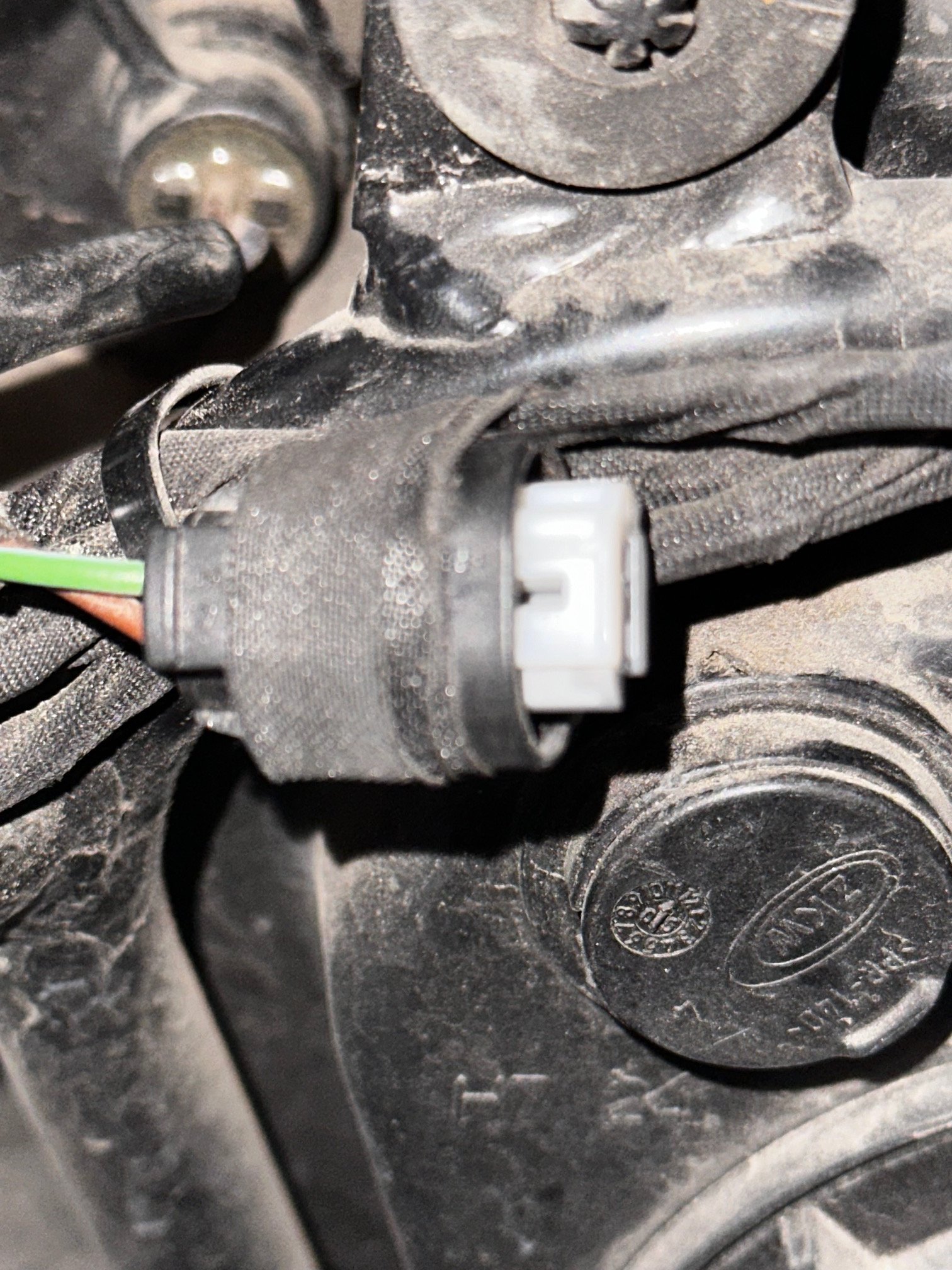

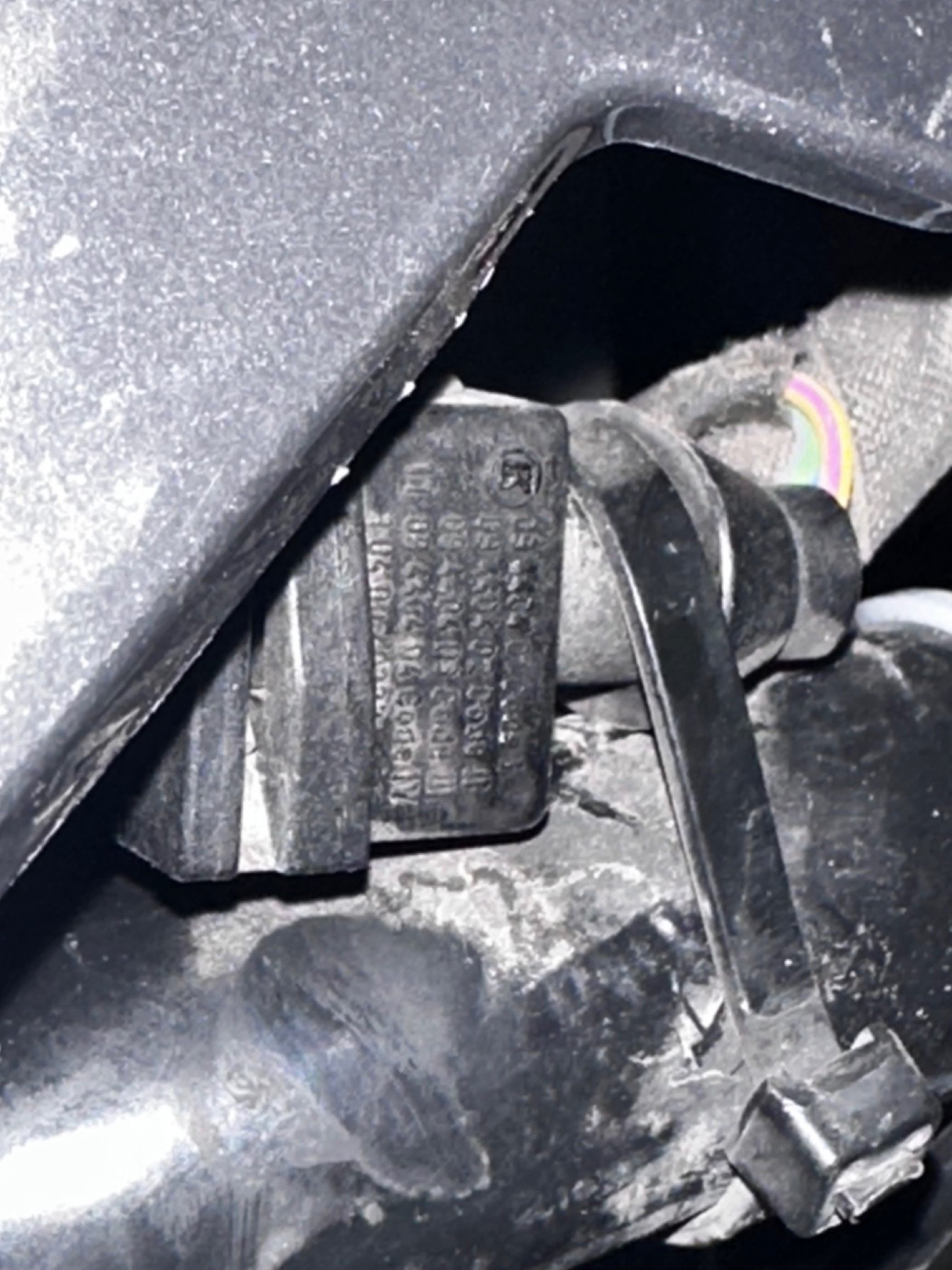

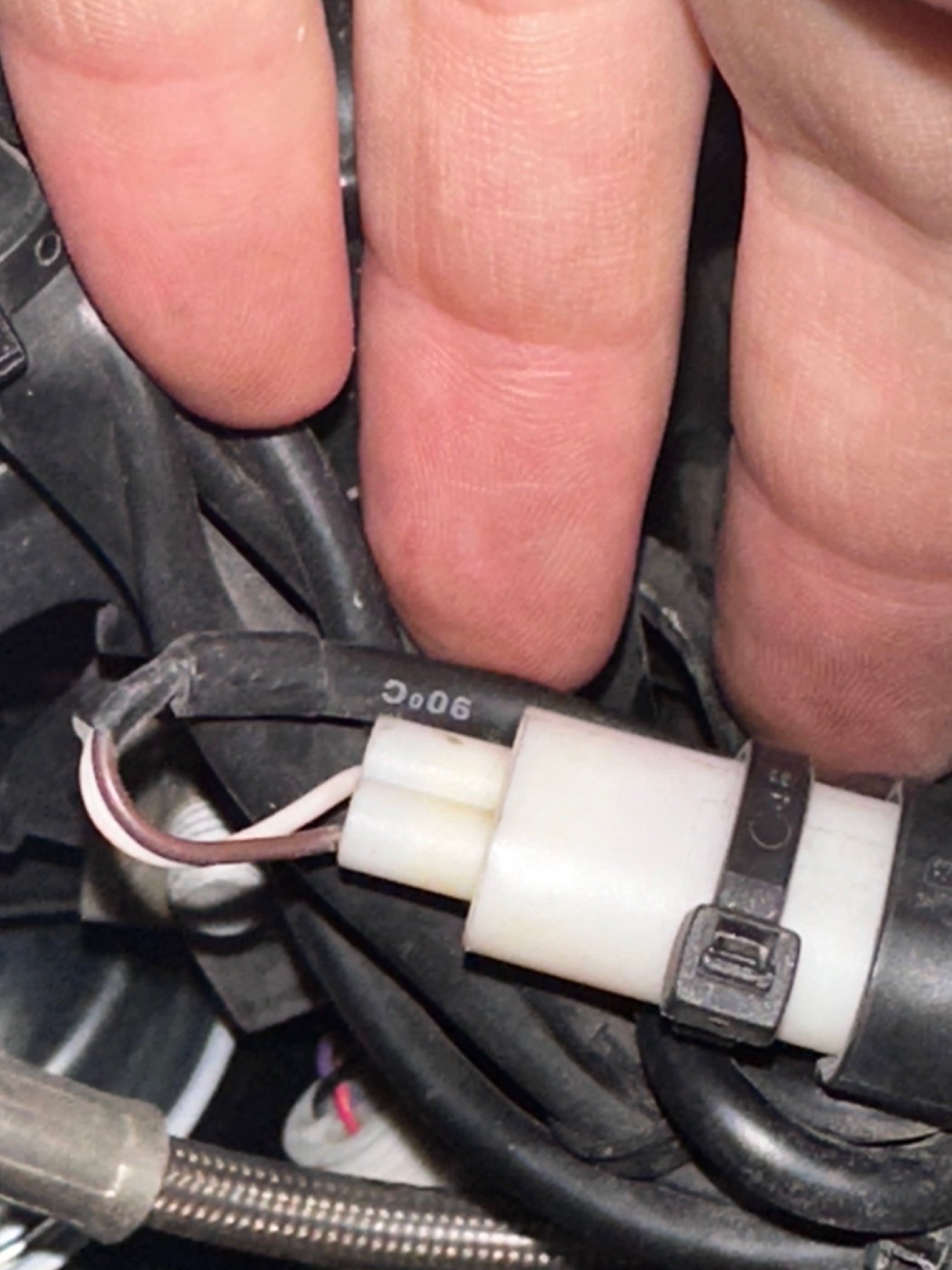

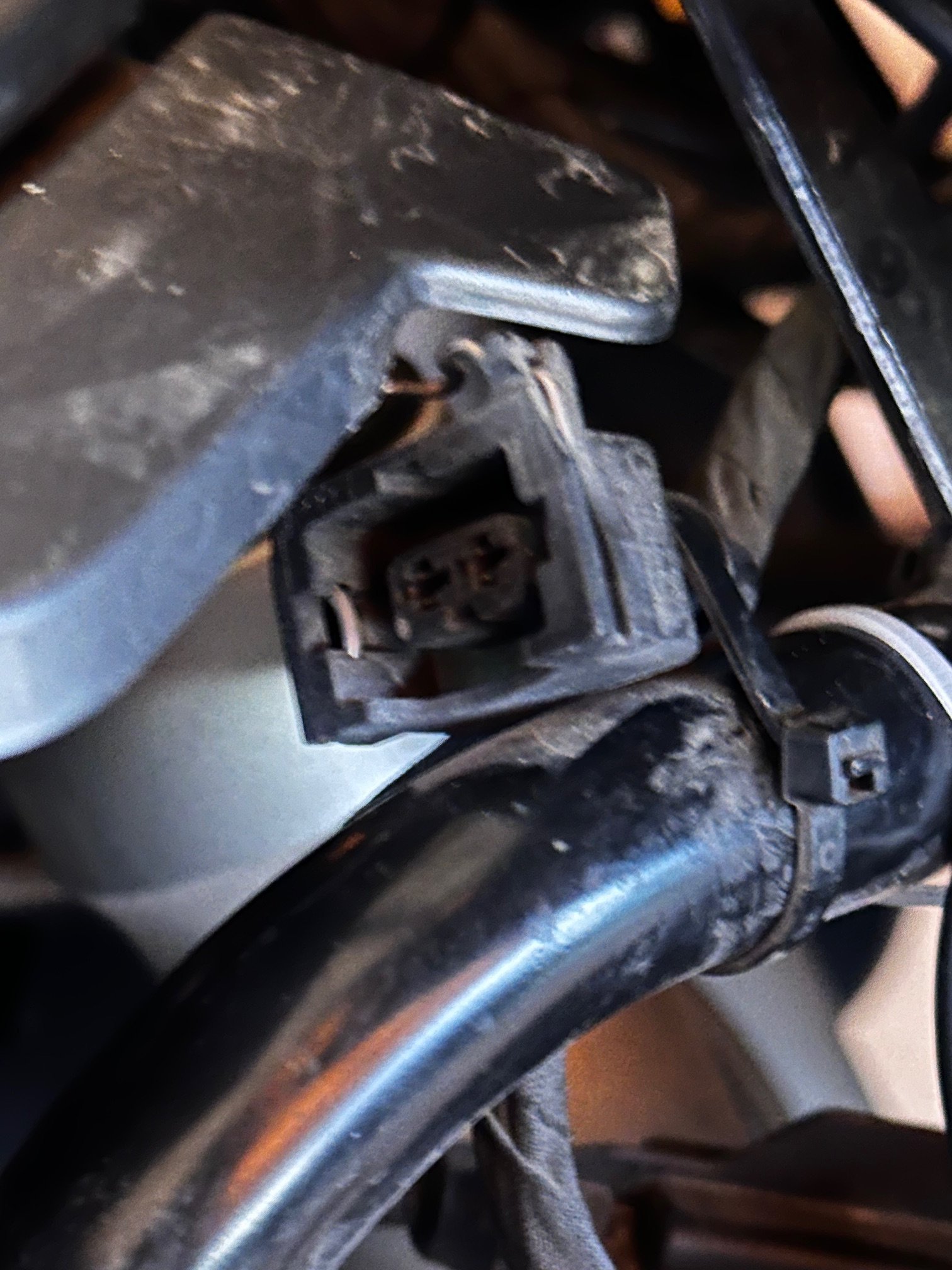

Озадачился аналогичной проболемой. Есть ПТФ с алишки, полез смотреть где какие провода, нашел 3 разъема пустых, может кто знает, куда и для чего они?
слева один стандартной формы с уголками, справа другой со скобой, и по центру
    558.7 KB · Просмотры: 109
    298.4 KB · Просмотры: 112
    423.8 KB · Просмотры: 115
    408.9 KB · Просмотры: 115
