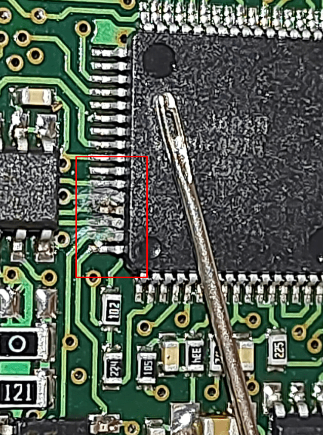

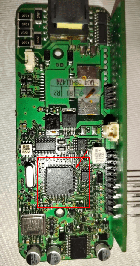

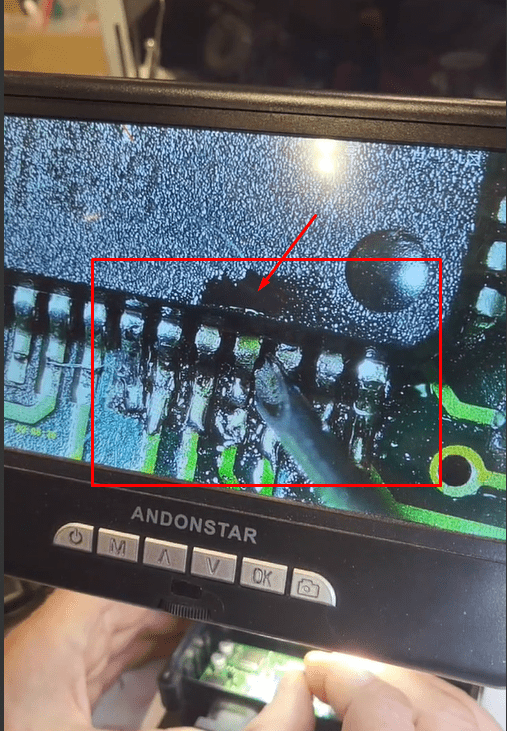

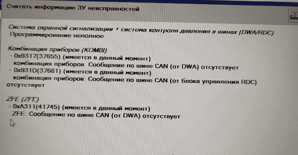

Приобрел R1200RT, 2006 года в августе этого года. Отсутствовала связь с блоком DWA, ну и соответственно ошибки по CAN с блоками ZTE и COMBI. Проверки проводки, рекомендованные INSTA-D, показали ее целостность. Попытка перепрограммировать через INSTA-P к успеху не привела. Блок был демонтирован и обнаружены окисления на плате. Блок был отдан спецу на диагностику. Заключение специалиста - произошло окисление и разрушение пайки в результате протечки жидкости из батареек. Они как раз располагаются над этой частью. Все контакты он пропаял, блок был установлен, заново запрограммирован. Ошибок нет, DWA работает.
    69 KB · Просмотры: 227
    257.5 KB · Просмотры: 217
    387.4 KB · Просмотры: 217
    201.4 KB · Просмотры: 218
