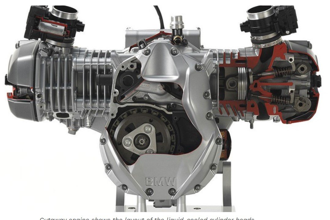

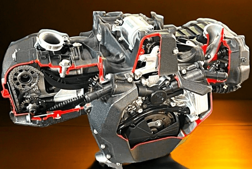

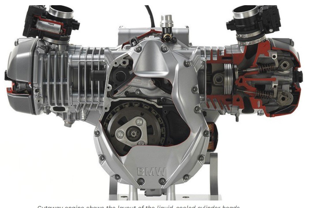

На картинках движки 1200 и 1300. Где там что перекомпоновалось? Короче стал - да. В лучшем случае, центр тяжести остался там же.
Вот здесь можете подробно почитать, что там куда перекомпоновалось. Русским по белому написано - цилиндры переехали вверх.
П.С. Не стоит на слово верить маркетологам. Хороший пример супер-дупер новый ЭВО телелевер, который на проверку уже давно катается в р1250рс, и ничего прорывного там нет. Так и здесь.
П.П.С. А вот английским по белому написано: Two revolutionary changes are 1) the six-speed gearbox is now below the engine rather than behind it, allowing a modern forward weight bias and a longer swingarm. Lowering the gearbox has usefully reduced the angles through which the U-joints in the enclosed drive shaft must operate. This reduces the speed variation generated by Cardan joints.
Ссылка
