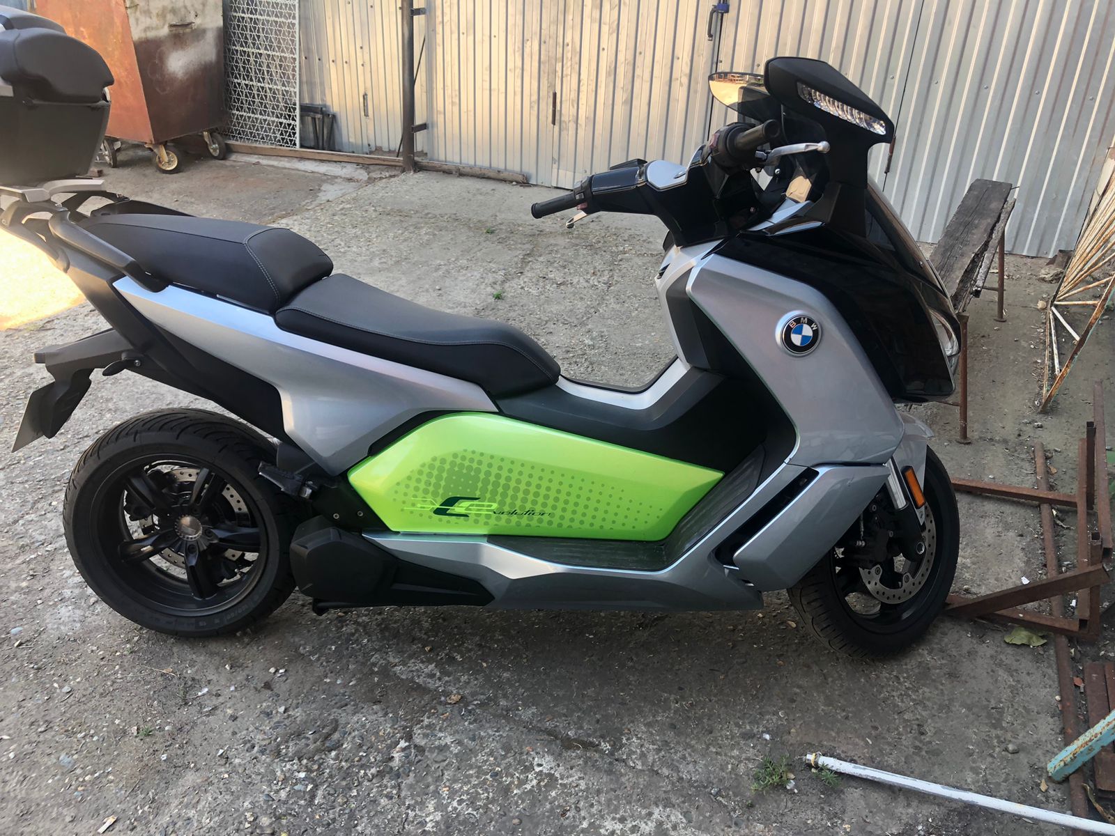

Приветствую!
Меня зовут Максим и я владелец BMW C Evolution, что автоматом сделало меня СЧАСТЛИВЫМ отшельником мото мира.
Причина поиска себе подобных изначально заложена в генах человека, да и информации по обслуживанию и ремонту данного аппарата в сети не так много как хотелось бы. Соответственно, необходим живой разговор и обмен накопленными данными с такими же счастливчиками!
P.S.
Пришлось даже на ТО в сервис сдать что бы хоть с кем ни будь обсудить мопед...🥺
А обсудить есть что! Он прекрасен во всех отношениях!
В общем, всегда готов обсудить данный аппарат👍
Есть странное желание поехать на нём на побережье, судя по карте зарядок это вообще не проблема, но ссыкатно🤣
Мой стабильно проезжает не меньше 140км по городу, до джубги точно должно хватить🤔
Короче, если есть такие же не нормальные, буду рад знакомству!🤝

На фото резина что шла с Японии, на днях её докатал. Хорошая, лёгкая. Сейчас из наличия была только китайская, но с хорошими отзывами от мопедистов. Первое что ощутил после замены это вес резины, перекладка стала немного тяжелее но, держак и стабильность в повороте в разы лучше. Мопед теперь не стремится к выравниванию в повороте.
