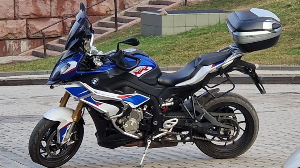

Всем доброго времени суток! Может кто нибудь знает и подскажет в чем может быть проблема, S1000R 2018 года, приобрел не давно с пробегом в 10т.км. не битый, не падал и т.д. бывшего владельца знаю, у него тоже была эта проблема всегда, а проблема такая, на горячую не заводится, 103-104 градуса если показывает приборка то тупо крутит стартер но не заводится, как постоит пару мин, спустится до 100-101 градусов и как будто нечего не было, с пол тыка. аккумулятор хороший вроде, почти неделю стоял мот и завелся сразу, что может быть?

Проблема в высоком давлении в топливной магистрали из-за которого не идёт команда на открытие форсунок.
У меня подобный косяк на s1000xr 2018. Но у меня если постоит минут10-20, то потом крутит пока температура не упадет градусов до 65.
У кого-то решается теплоизоляцией топливной магистрали и рампы, у бмв в сервисной документации заменой топливопровода и бензонасоса
