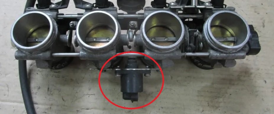

День добрый, форумчане.
Решал проблему с плавающими оборотами на ХХ, почистил заслонки и РХХ - не помогло, заменил ДПДЗ на автоаналог hella 6PX008476111 и вот оно счастье.
Но попутно обратил внимание, что серводвигатель упора дроссельных заслонок в равномерном (щедром таком)налете пыли, как будто не работает. Попробовал включить зажигание, завести и погазовать - серводвигатель никаких шевелений не производит (все это проделывал немного отодвинув бензобак). Кто то может прокомментировать алгоритм его работы и как проверить?
    54.2 KB · Просмотры: 225
NollY
6
  1. BMW K 1300 GT
Это двигатель упора дроссельных заслонок. То есть ограничивает возможность крутануть газ. Можно запустить калибровку мотосканом по моему. Только вопрос - зачем?
