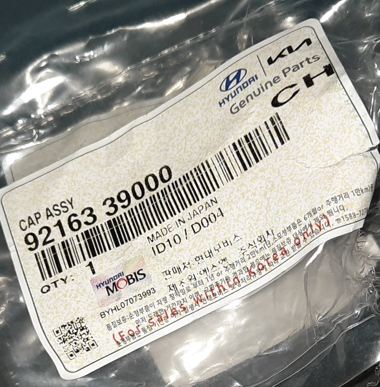

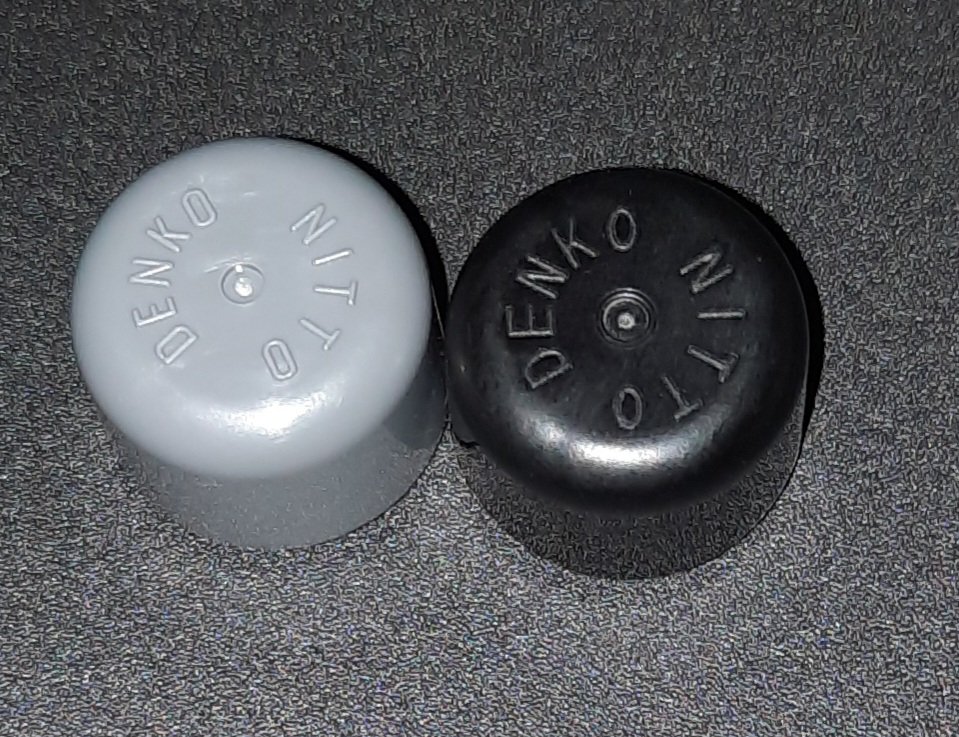

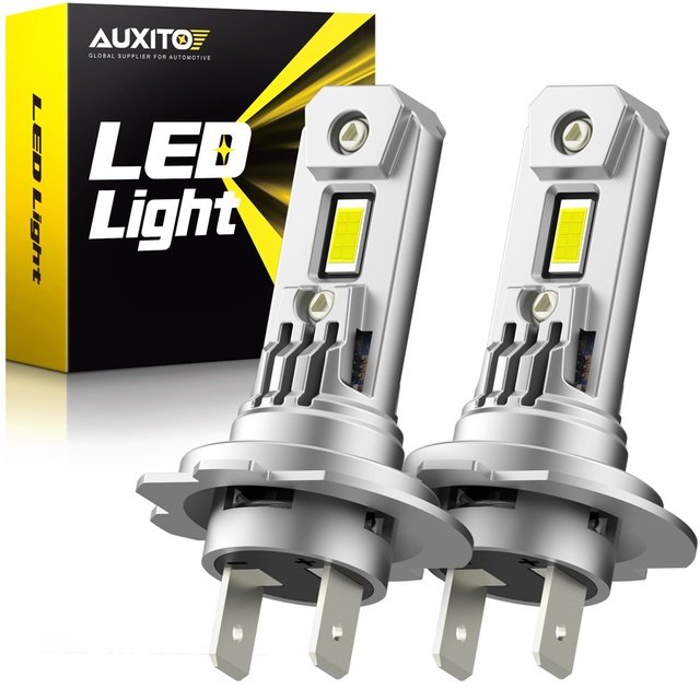

В фару влезут без допила только AUXITO Turbo H7, брал на Али, ошибок по лампам нет. А чтобы фара меньше потела внизу, нужно заменить черные колпачки nitto denko на серые, номер детали 9216339000
    312.6 KB · Просмотры: 229
    191.9 KB · Просмотры: 208
    56.9 KB · Просмотры: 214
