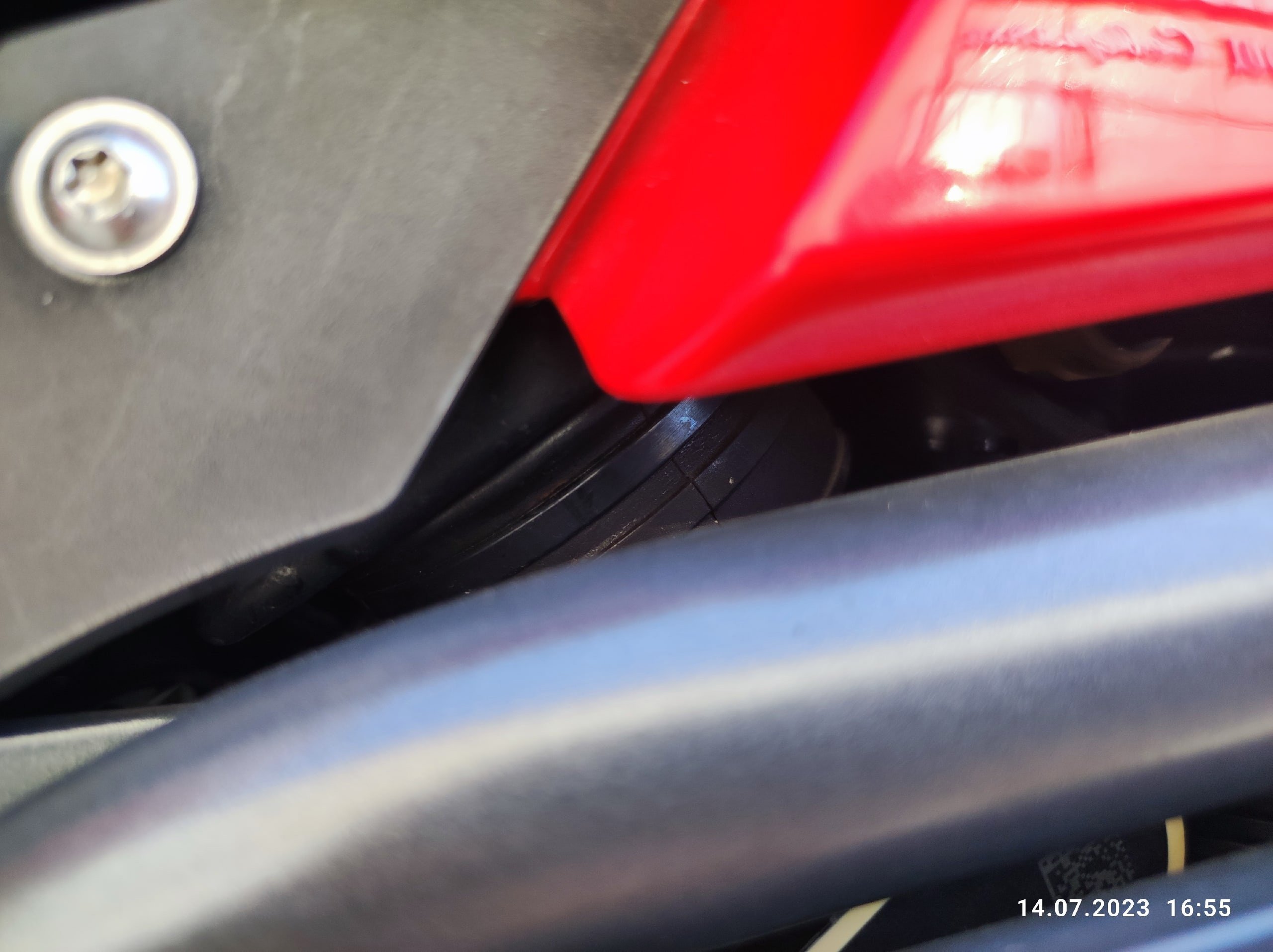

Кому не сложно, сделайте пожалуйста фото, этого места, что у вас там стоит.

Доброго времени! А с чего вы взяли, что там должны быть хомуты?
Не знаю. На всех мотоциклах которые у меня были (японцы) были стягивающие хомуты в этом месте. Это как бы логично, чтобы пыль и вода не попадала в инжектор.
К сожалению (или к счастью, в некоторых отношениях), БМВ это НЕ ВСЕ мотоциклы, это немного другие мотоциклы.
Как это ни странно, БМВ относится к воздуху не так внимательно, как к бензину, например, или антифризу.
И тут мы видим пару нюансов:
1. Патрубки ПЕРЕД эйрбоксом ничем не крепятся к нему. Ты просто откручиваешь крышку, и вынимаешь его из мягких резиновых "амбушюр" впускных патрубков. Тут логика такая: если даже подсасывать и будет, то это всё равно ДО фильтра, так что, пофиг.
2. С другой стороны, С инжекторов и НА коллекторы двигателя испульзуются одноразовые металлические хомуты на короткие резиновые патрубки. Эдакие виброгасящие вставки. Здесь логика такая: надо всё идеально загерметизировать, чтобы смесь была выверенная и чёткая, без подсосов! Ну, и заработать на одноразовых нетиповых хомутах и резиновых трубках! :) например, просто вставить туда простые резиновые трубки не получится.
3. Переход с эйрбокса на инжекторы НЕ не герметизируется, так как считается, что там тоже резинки надеваются с натягом. А если разносятся, и будут подсасывать, то можете купить новые! :) Или даже купить новый мотор, потому что гарантия кончилась, а регламенты все написаны, когда резинки менять :)
Спасибо за развернутый вопрос. У меня были сомнения, что так должно быть или нет) Там получается не должно быть даже никаких стяжек?
А вот тут загвоздка) нет в каталоге этих резинок, ну нельзя их купить отдельно от короба воздушного фильтра. Поэтому если и купить то только бу
Конечно! ;) именно так. Покупаешь Эйрбокс в сборе. На самом деле, у каждой детали есть свой номер. Но нам их не сообщают :)
А по поводу стяжек, допустим, они бы были. Как их крепить откусывать? Туда не подлезть даже. Но БНВ любит такие хомутики, которые нао специальными щипцами снимать :) я даже удивился. не доработали немного
