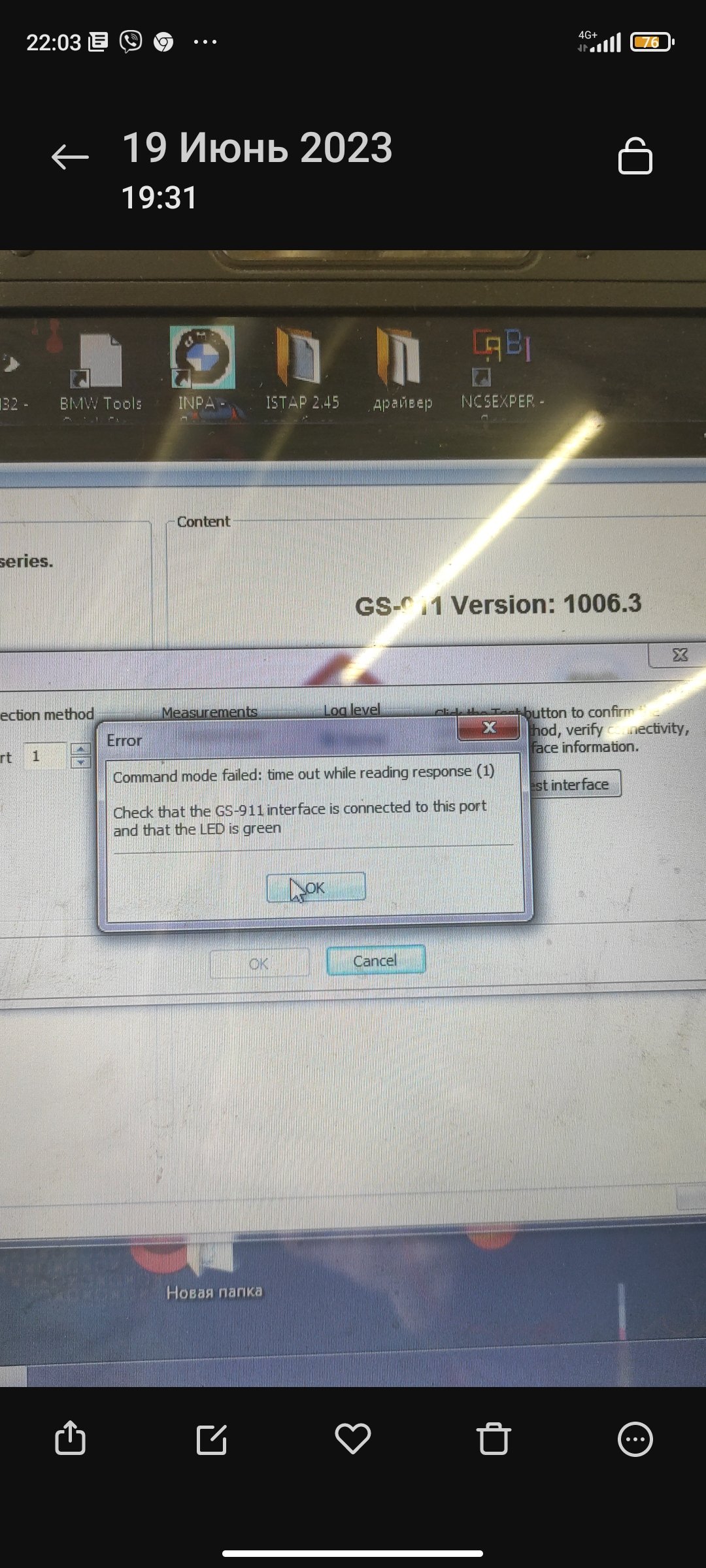

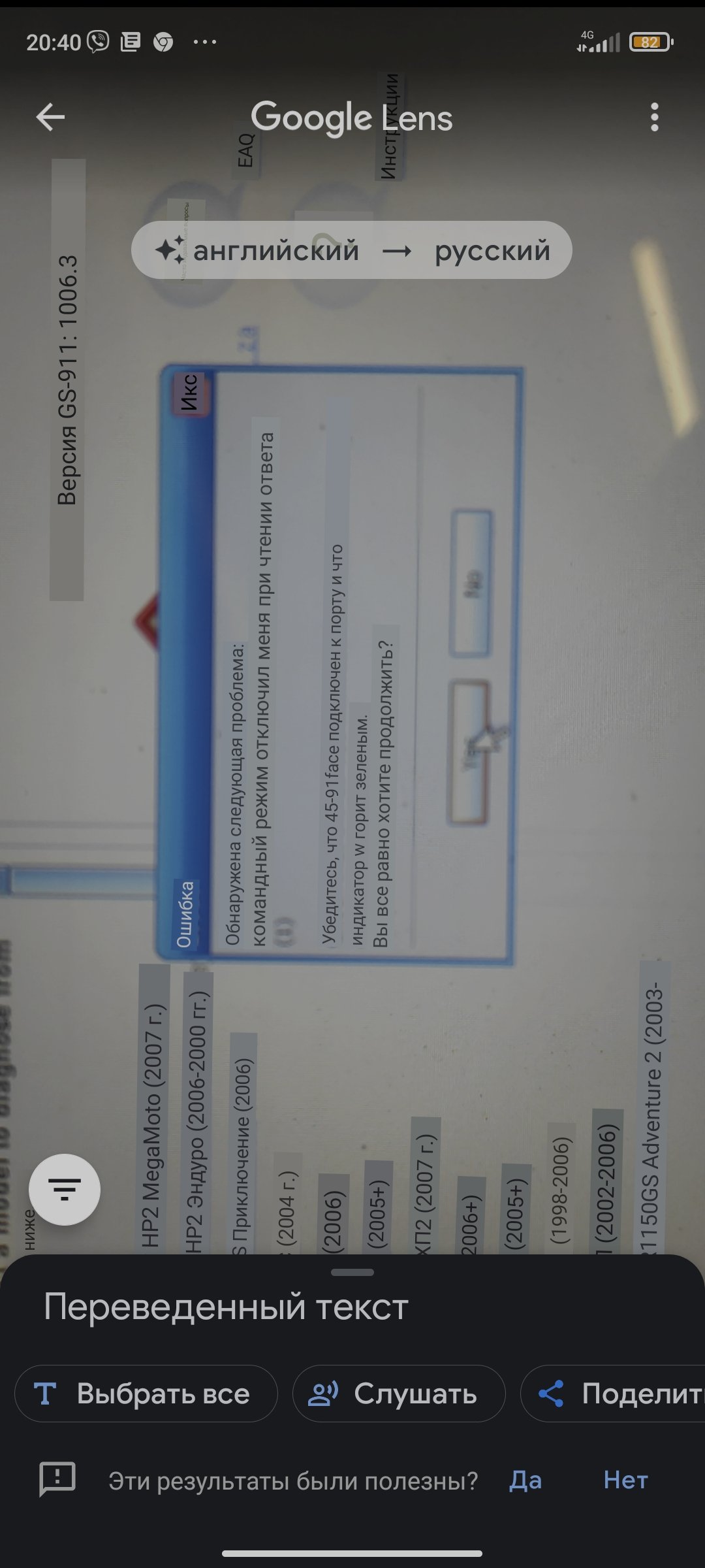

Люди добрые помогите! Крик души. Куплен r1200r k27 2008 мот дилерский в максимальной комплектации. Не работал датчик давления в переднем колесе, в заднем показывал. И сервисный интервал горел на приборке. Попробывал заменить батарейку в датчике не помогло, поменял датчик на алиэкспрессеый не заработало. Был куплен клон gs911 и кабель k+dcan. Настроить подключение через k+dcan не увенчались успехом. В инпе только было видно что зажигание включено. Gs911 подключался нормально и через него скинул сервисный интервал. Но вот не пойму что случилось теперь не подключается к gs 911 и решил исключить неисправность самого gs911 поключил k+dcan в инпе уже не отображается что зажигание включено. Что то с мозгами или что? Как вернуть возможность подключения? На приборке опять загорелся сервисный интервал и дата 06:2024 но надпись сервис не тухнет. Дилерови другого нету куда обратиться

При подключении gs911 в разьем на мотоцикле также загорается розовый диод потом меняет цвет на синий. Но не подключается. Пробывал на другом компьютере все тоже самое.
