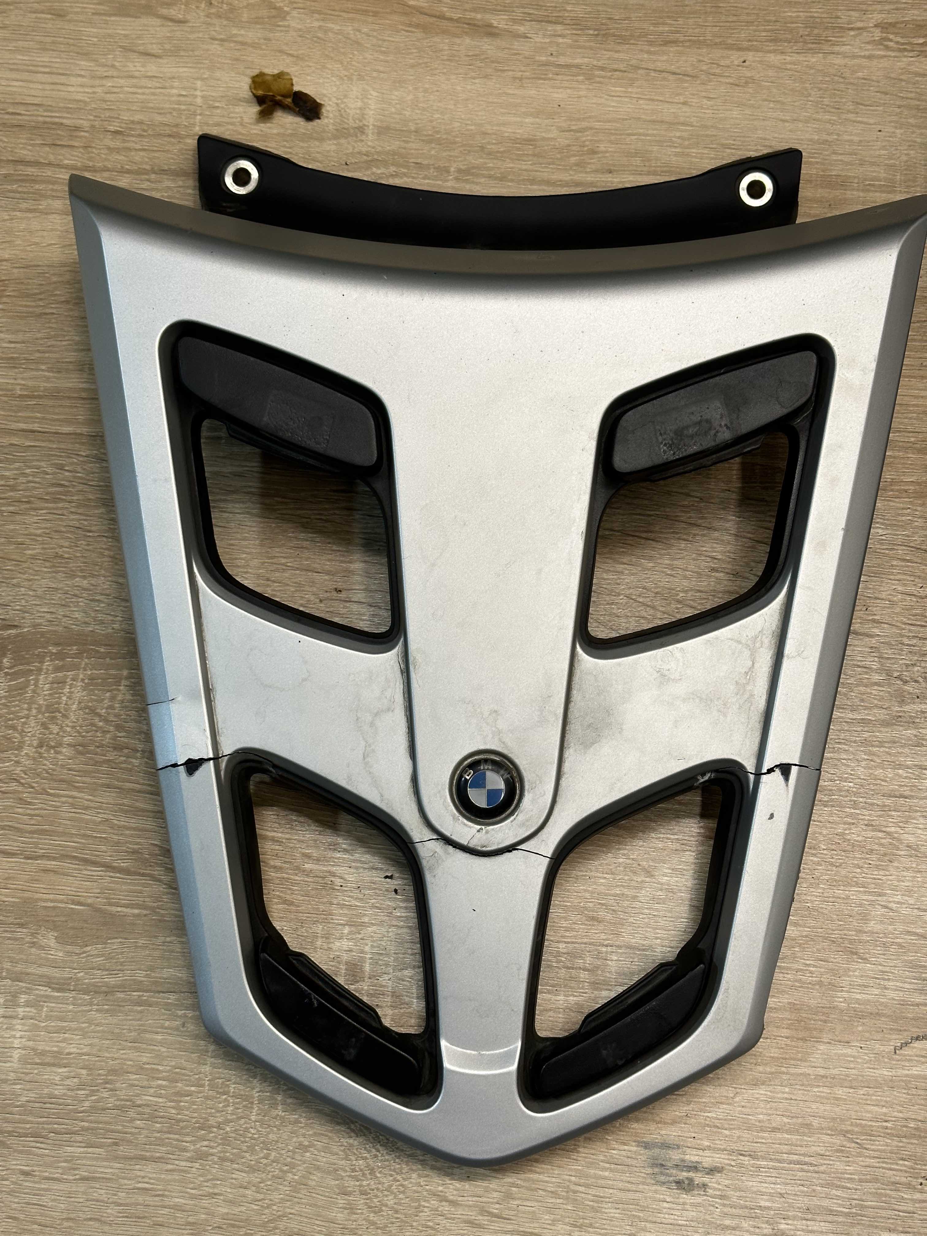

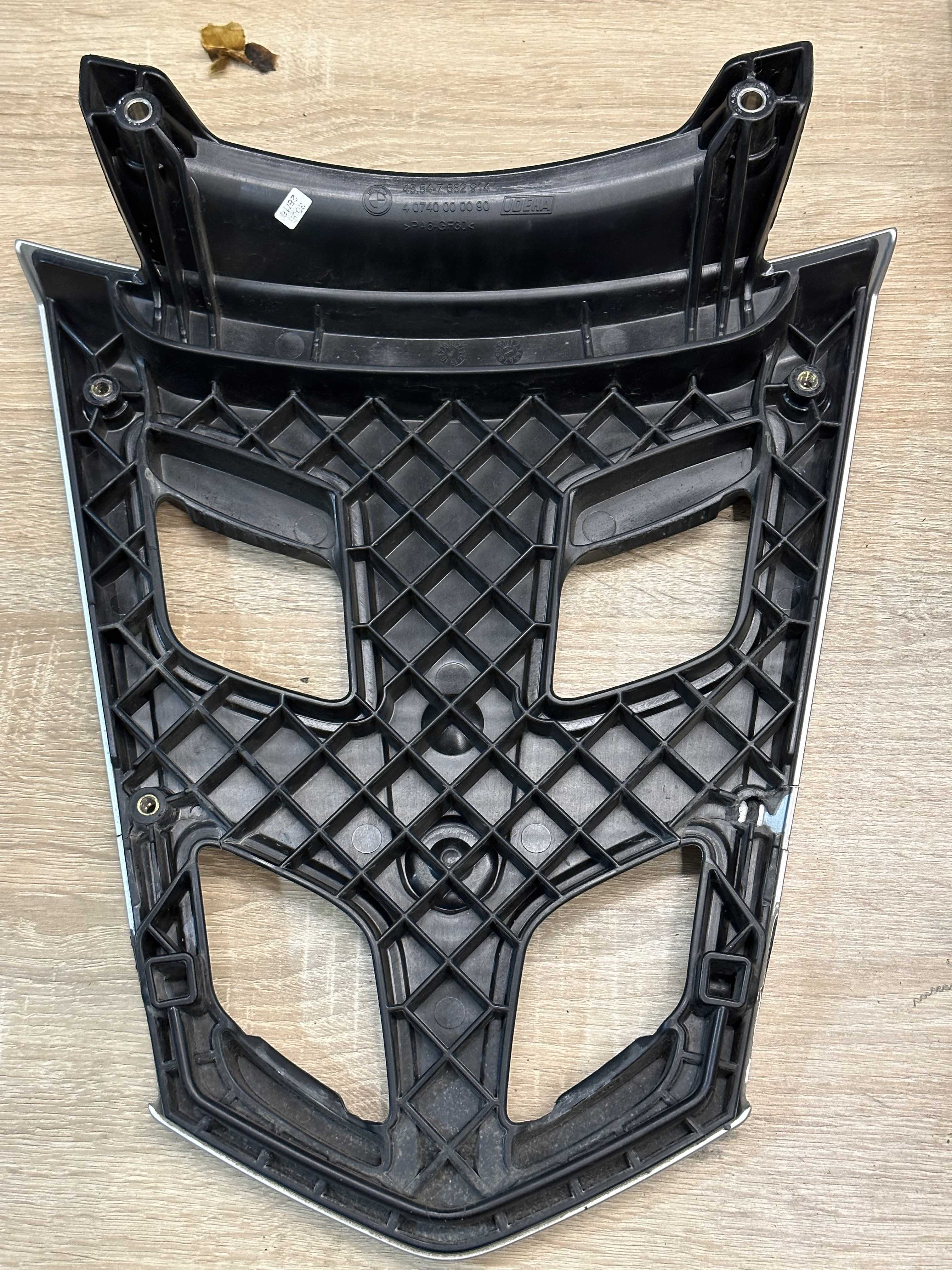

Разломился держатель топкейса на ГТ, вот думаю где лучше заказать/купить?! В Автодоме нету...
Где сейчас партномер можно глянуть по вину?!

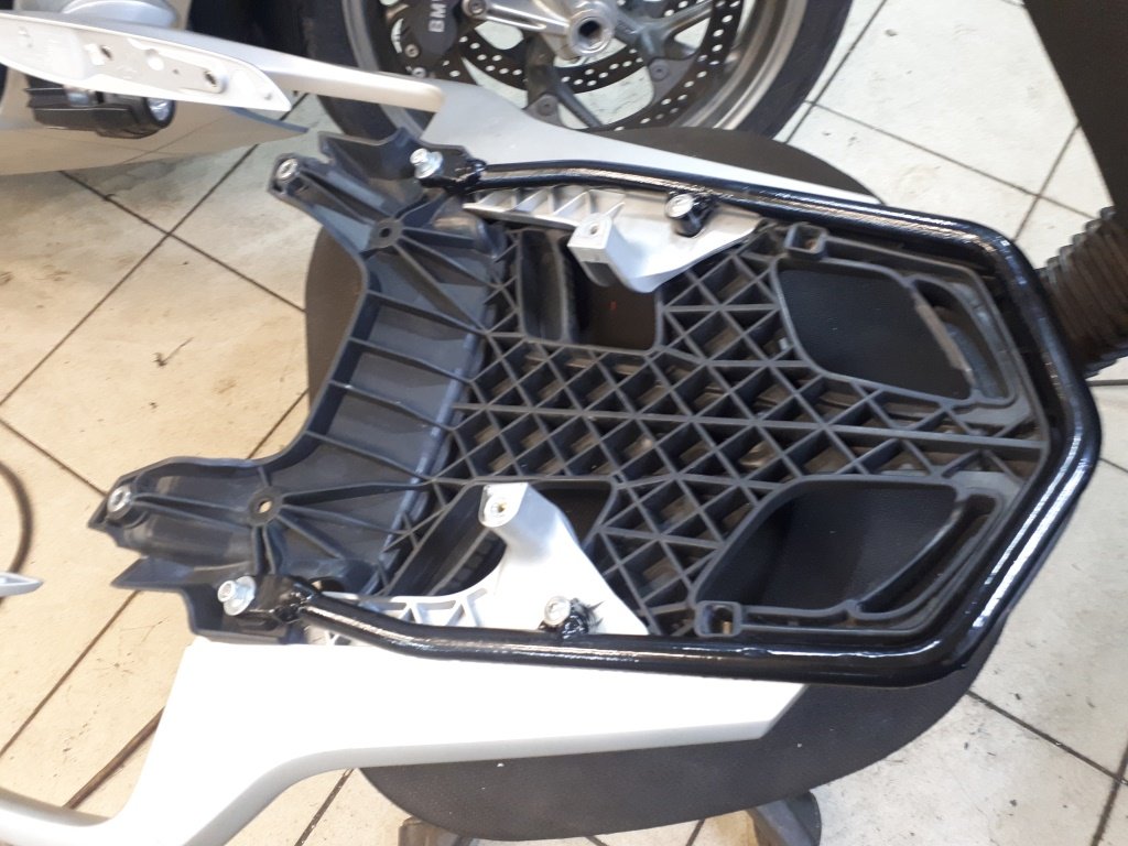

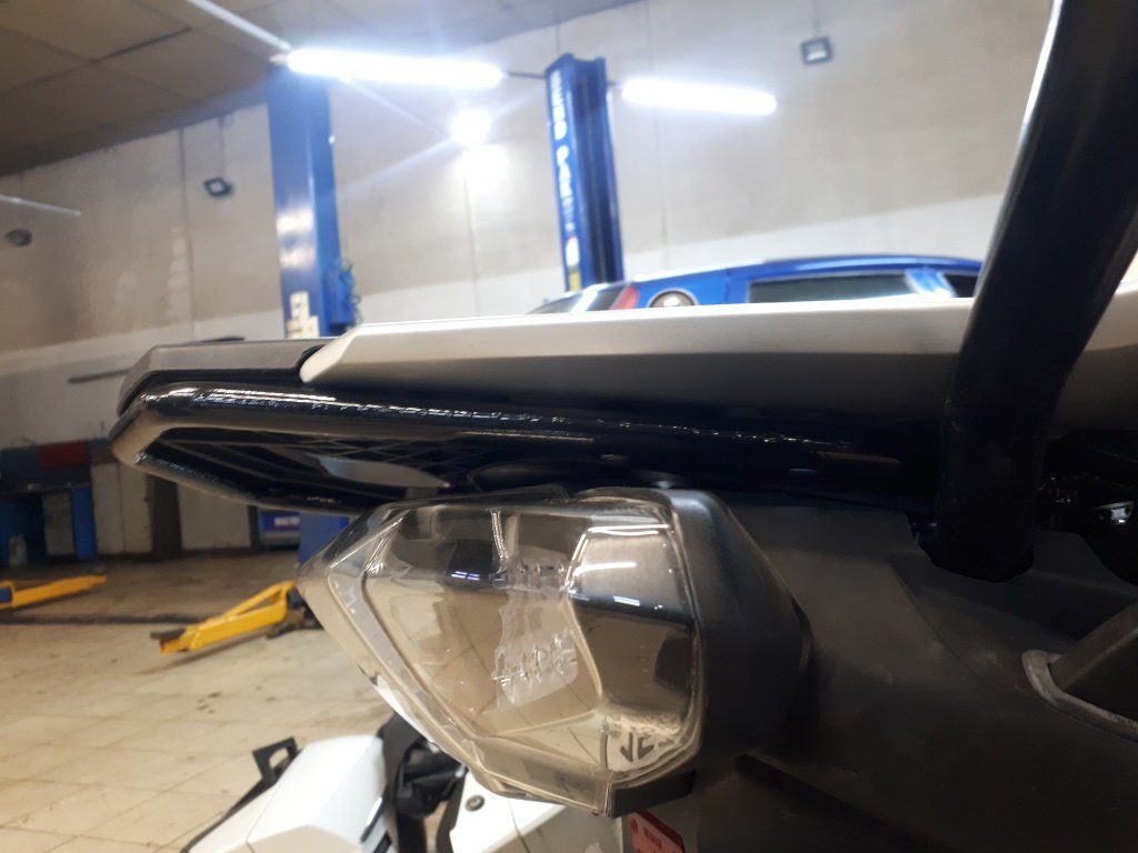

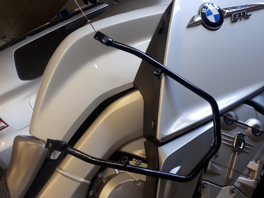

Нужно поставить усилитель-подрамник и все . И менять не придется. Усилитель, естественно, самодельный. Готовых не видел. Поставите новую деталь, без усилителя она опять лопнет. А толку тогда?
А как этот усилитель выглядит?!) Есть фото?!)

Но ведь просто так они не ломаются. Перегруз?
Конечно перегруз. Написано 10 кг макс! А мы кидаем все без разбора... За 50 тысяч км вот и развалился...) Если менять раз вы 50 тысяч км то и не так страшно... пока просят 48 тысяч и два месяца ожидания!
